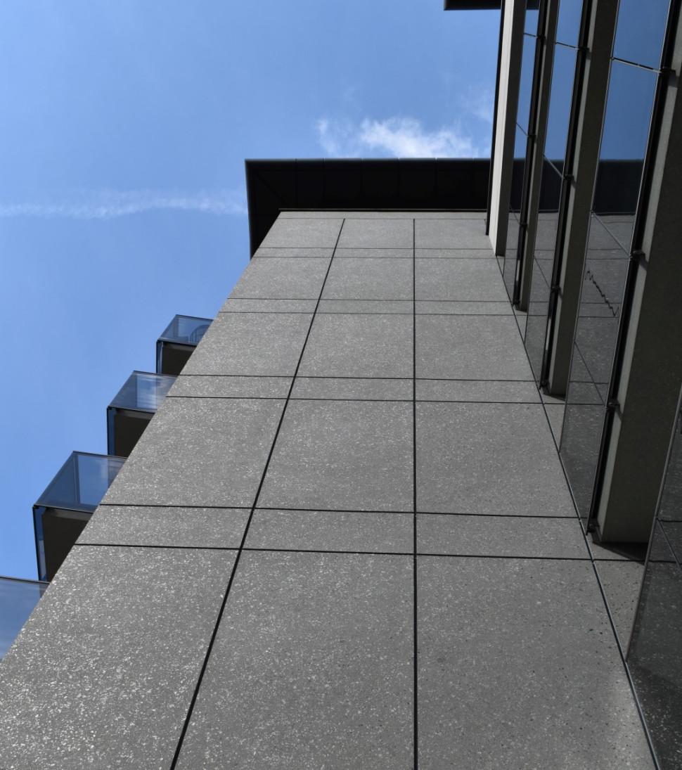

Miejsce realizacji: Kraków, zastosowane rozwiązania Dryvit Ameristone T
Miejsce realizacji: Kraków, zastosowane rozwiązania: Dryvit Ameristone T
Co to oznacza w praktyce? Zwłaszcza w przypadku starszych budynków należy sprawdzić, czy istniejąca okładzina jest spójna z podłożem. Do weryfikacji jej wytrzymałości na odrywanie, która według wytycznych Stowarzyszenia na Rzecz Systemów Ociepleń powinna wynosić co najmniej 0,08 MPa, stosuje się badanie "pull off". W przypadku gdy podłoże wykazuje niską przyczepność, nie można uznać go za odpowiednie do zamocowania wyłącznie za pomocą zaprawy klejącej. Warto także sprawdzić siłę zamocowania mechanicznych łączników.

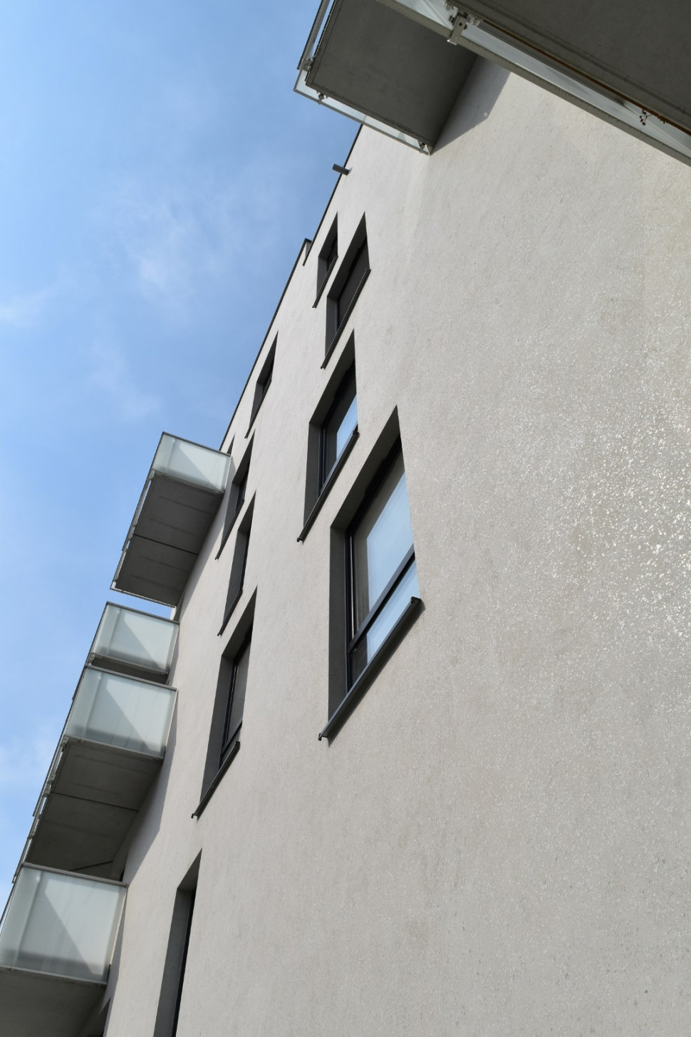

Miejsce realizacji: Wrocław, Nowe Żerniki, zastosowane rozwiązania: Dryvit Ameristone T Bianco
