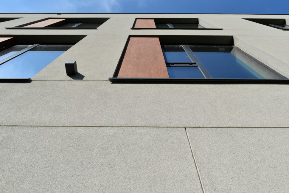

Tynki mineralne - wysoce paroprzepuszczalne (w układzie z farbą)
Tynk mineralny rzadko występuje jako warstwa finalna z uwagi na duże ograniczenia w kolorowaniu takiego produktu oraz ze względu na niską trwałość tego rozwiązania poddanego działaniu warunków atmosferycznych. Z tego powodu na właściwości użytkowe końcowej powierzchni bardzo duży wpływ ma zastosowana farba elewacyjna - przede wszystkim nadaje ona oczekiwany kolor elewacji, ale posiada również szereg innych, istotnych zalet.
Tynk mineralny Dryvit malowany farbą
Zalety układu: mineralna wyprawa tynkarska + farba elastyczna
Główną korzyścią ze stosowania układu „mineralna wyprawa tynkarska + farba” jest bardzo wysoka paroprzepuszczalność, dzięki której budynek „oddycha”. Oznacza to, że nagromadzona w ścianie i systemie woda odparowuje, co poza aspektem trwałości ma znaczenie ze względu na łatwość aplikacji i odporność na niekorzystne warunki pogodowe, w których system czasami jest wykonywany.
Farba, która razem z tynkiem tworzy warstwę porównywalną pod względem grubości do tynków barwionych w masie, pełni w tym układzie bardzo ważną rolę. Jeśli ma ona wysoki współczynnik paroprzepuszczalności, wodochłonność całej warstwy będzie stosunkowo niska i nagromadzona wilgoć łatwo odparuje. W tej roli najlepiej sprawdza się farba silikonowa. Są jednak sytuacje, w których lepszym rozwiązaniem będzie zastosowanie wysokoelasycznej farby akrylowej, a nawet farby elastomerowej.
Tynki mineralne nie są elastyczne i dlatego...
Tynki mineralne nie są elastyczne. Zdarza się, że przy niedopilnowaniu reżimu ich aplikacji, powstają na nich mikrospękania. Wówczas warto zastosować wysokoelastyczną farbę, która je pokryje i zabezpieczy tak, aby nie przeniosły się one na finalną warstwę systemu ocieplenia budynku. Taka farba sprawdza się również świetnie w przypadku renowacji istniejących elewacji, na których pojawiły się włosowate spękania. Warto przy tym wspomnieć, że jedną z podstawowych zalet tynków mineralnych jest ich atrakcyjność cenowa, a często także różnorodność dostępnych faktur.

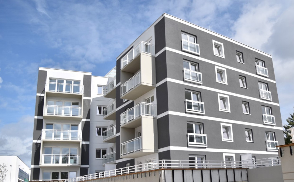

Tynki akrylowe i akrylowo-mozaikowe są przede wszystkim bardzo elastyczne. Dzięki temu są odporne na spękania, które mogłyby powstać w wyniku „pracy” budynku i elewacji pod wpływem działania wiatru i temperatury. Wysoka elastyczność wpływa również na dobrą odporność na uderzenia, dlatego też tynki akrylowe i akrylowo-mozaikowe stosowane są na strefach cokołowych i rekomendowane w obiektach o takim przeznaczeniu, jak szkoły, przedszkola, czy osiedla mieszkaniowe.
Tynk akrylowo-mozaikowy Ameriston T
Kolejne zalety tynków akrylowych i akrylowo-mozaikowych to wysoka przyczepność do podłoża, dzięki której tynk z biegiem lat się nie odspaja, oraz odporność na korozję biologiczną, którą te tynki zawdzięczają zawartości większej ilości biocydu w porównaniu z farbami.
Dodatkowym atutem tynków akrylowych i akrylowo-mozaikowych jest fakt, że są to materiały gotowe do użycia i w takiej postaci są dostarczane na budowę. Barwienie tynków na etapie produkcji sprawia, że ich aplikacja jest szybsza z uwagi na brak konieczności dodatkowego malowania powierzchni w celu uzyskania oczekiwanego odcienia. Tynki akrylowe odznaczają się również wysoką trwałością koloru, ale należy podkreślić, że dla jej uzyskaniaszczególne znaczenie ma jakość zastosowanego spoiwa akrylowego oraz użytych pigmentów.
Stosowane obecnie technologie umożliwiają zachowanie, przy wszystkich powyższych zaletach, odpowiedniego poziomu paroprzepuszczalności tynków akrylowych i akrylowo-mozaikowych, zgodnego z europejskimi i krajowymi wytycznymi, dzięki czemu mogą one być z powodzeniem stosowane w systemie ETICS (BSO) opartym na wełnie mineralnej.
Tynk akrylowy Dryvit na budynku mieszkalnym wielorodzinnym
Tynk akrylowy na elewacji wielorodzinnego budynku mieszkalnego
Wybrane tynki akrylowe występują również w wersji pozwalającej na aplikację w niższych temperaturach (od +1 stopni Celsjusza) i wysokiej wilgotności względnej powietrza. Ich specjalna receptura pozwala na uzyskanie wczesnej odporności na niekorzystne warunki atmosferyczne, nawet po 1 godzinie od nałożenia, co chroni je przed wymywaniem, spękaniem czy utratą przyczepności do podłoża.

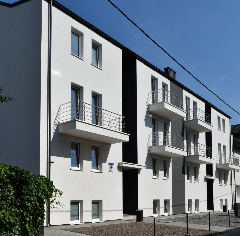

Tynki silikonowe mają właściwości podobne do tynków akrylowych. Ich głównym wyróżnikiem jest wyższa odporność na zabrudzenia. Dzięki silikonowym komponentom powodującym zmniejszenie wodochłonności powierzchni, woda nie zatrzymuje się na elewacji, tylko spływa po jej powierzchni oczyszczając ją jednocześnie z kurzu.
Tynk silikonowy Dryvit na elewacji bloku
Tynk silikonowy - odporny na zabrudzenia - na elewacji bloku mieszkalnego
Podobnie jak tynki akrylowe i akrylowo-mozaikowe, tynki silikonowe są elastyczne, posiadają wysoką przyczepność do podłoża, a zawartość wysokiej jakości pigmentu sprawia, że ich kolor jest bardzo trwały.

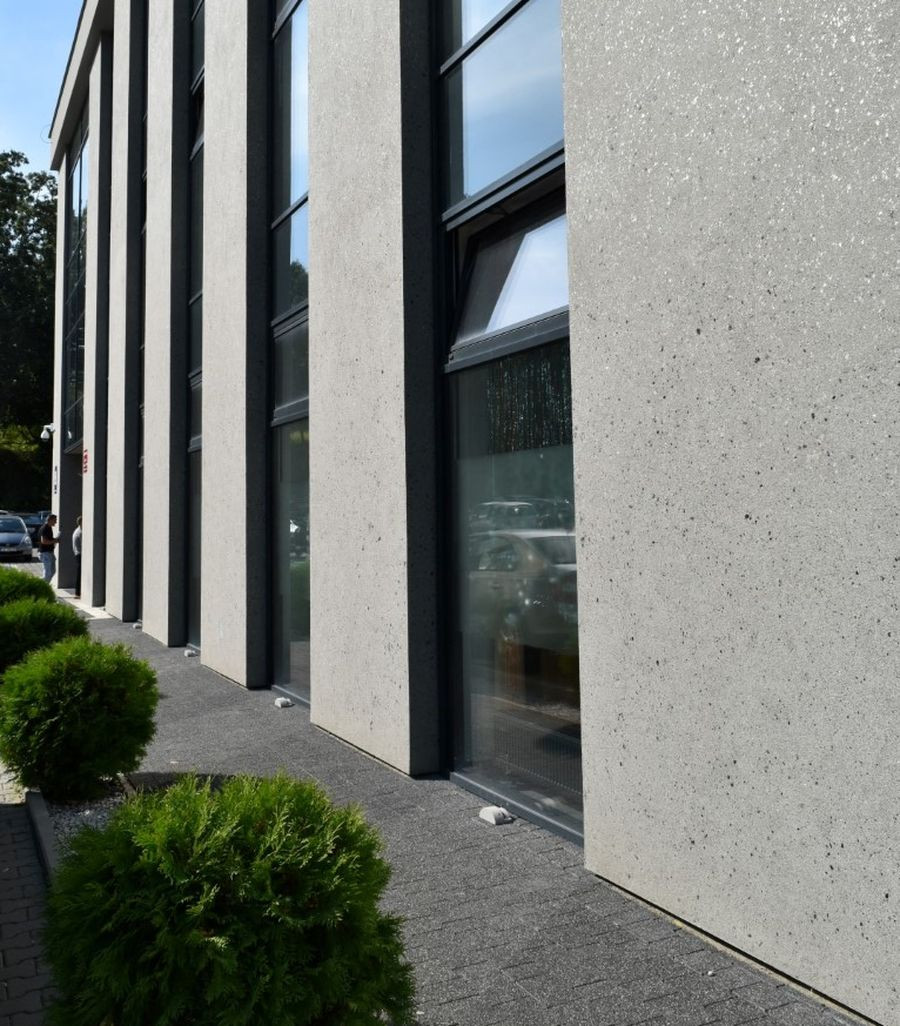

Tynki hybrydowe - łączą zalety różnych rodzajów tynków
Tynk hybrydowy Dryvit
Tynk hybrydowy na biurowcu
Te najlepsze tynki hybrydowe, o spoiwach akrylowo-silikonowo-silikatowych, łączą elastyczność akrylu wraz z jego trwałością barwy w czasie, efekt samooczyszczania będący atutem tynków silikonowych i wysoką odporność na korozję biologiczną, którą daje silikat. Ten rodzaj tynków charakteryzuje się najwyższymi parametrami użytkowymi i najwyższą trwałością.
