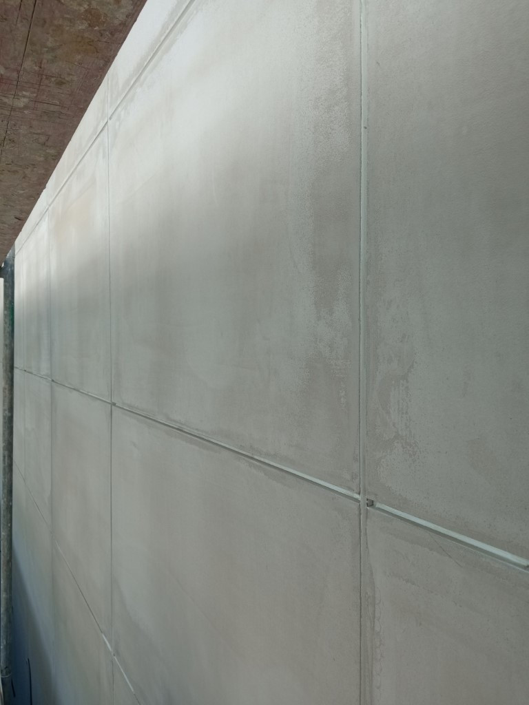

Dodatkowo w celu łatwiejszej aplikacji tynku drobnoziarnistego, rekomenduje się podział powierzchni ściany na mniejsze fragmenty, np. za pomocą boniowania. Boniowanie elewacji można wykonać poprzez zastosowanie specjalnych profili, taśm czy pasków.
Ograniczenie pola aplikacji tynku ułatwi pracę wykonawcy, zminimalizuje ryzyko powstania zgrzewów w miejscu łączenia tynku. Jeśli na elewacji występują mniejsze powierzchnie i posiadają one otwory, np. w postaci dużej liczby okien - zastosowanie boniowania nie jest konieczne, ale wszystko zależy od projektu.
Boniowanie jako sposób na podział elewacji ułatwiający uzyskanie gładkiej i równej powierzchni. fot. Dryvut
