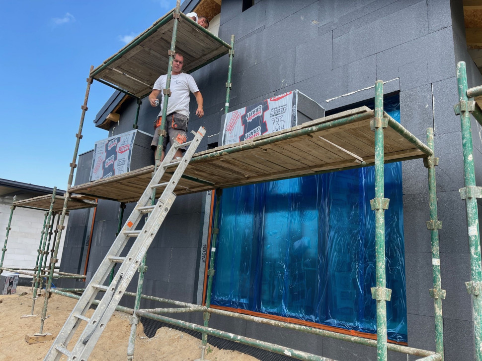

Ocieplanie elwacji budynku styropianem grafitowym. fot. FS Arbet
Styropian grafitowy o lambdzie od 0,033 do 0,031, daje możliwość zmniejszenia grubości docieplenia o kilka centymetrów i uzyskać tę samą izolacyjność jak przy zastosowaniu białego styropianu. Należy jednak pamiętać, że „grafit” absorbuje więcej promieni słonecznych niż standardowe białe płyty.
Dlatego należy je zabezpieczać przed bezpośrednim działaniem promieni słonecznych, zarówno w czasie transportu, magazynowania jak i przyklejania . Niezabezpieczenie płyt może spowodować tzw. „wytopienia”, powodujące zniszczenie ich struktury. Do zabezpieczenia stosujemy siatki ochronne, które w systemie dociepleń ETICS są wymagane.
