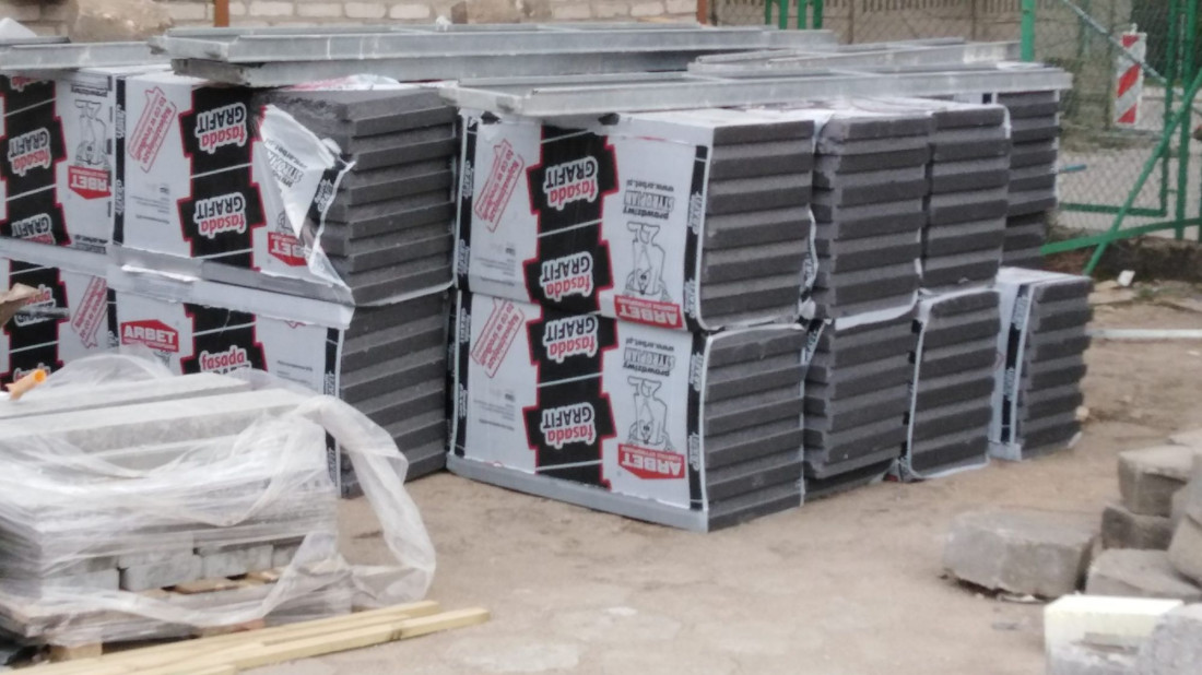

Gotowa płyta wygląda niepozornie, jednak zanim trafi na plac budowy, przechodzi szereg ściśle kontrolowanych procesów. Wpływają one bezpośrednio na przebieg produkcji styropianu oraz na parametry fizyczne i mechaniczne, jakie uzyska materiał. To właśnie w fabryce zapadają decyzje o gęstości, twardości oraz odporności surowca na czynniki zewnętrzne, co ma kluczowe znaczenie przy kompleksowym ocieplaniu budynków.
Z czego właściwie powstaje ten materiał? Bazą jest granulat polistyrenu spienialnego (EPS). W zakładach przetwórczych surowiec poddaje się działaniu pary wodnej pod odpowiednim ciśnieniem oraz wysokiej temperatury. Drobne kulki wielokrotnie zwiększają swoją objętość i stabilizują się, przygotowując strukturę do kolejnych etapów obróbki.
Etapy produkcji styropianu ociepleniowego
Proces wytwarzania styropianu sprowadza się do kilku kluczowych kroków technologicznych. Pierwszym z nich jest wstępne spienianie w specjalnej komorze. W przypadku wariantów o wyższych wymaganiach technicznych cykl ten może być powtarzany. Po spienieniu surowiec trafia do suszenia i przechodzi niezbędne sezonowanie w silosach operacyjnych.
Następnym krokiem jest formowanie - spienione kulki trafiają do formy blokowej, gdzie pod wpływem pary łączą się w spójny blok o wysokości sięgającej nawet 6 metrów. Gotowy blok nie trafia jednak od razu do cięcia.
Musi odpocząć w magazynie, gdyż odpowiednie sezonowanie gwarantuje stabilność wymiarową. Dopiero po tym czasie blok jest precyzyjnie krojony na poszczególne płyty. Ich krawędzie mogą być dodatkowo frezowane, co ułatwia montaż na zakładkę i zapobiega powstawaniu mostków cieplnych. Ostatni etap to kontrola jakości, sprawdzająca m.in. wytrzymałość na zginanie, ściskanie oraz klasę reakcji na ogień.

źródło i zdjęcie: Arbet
