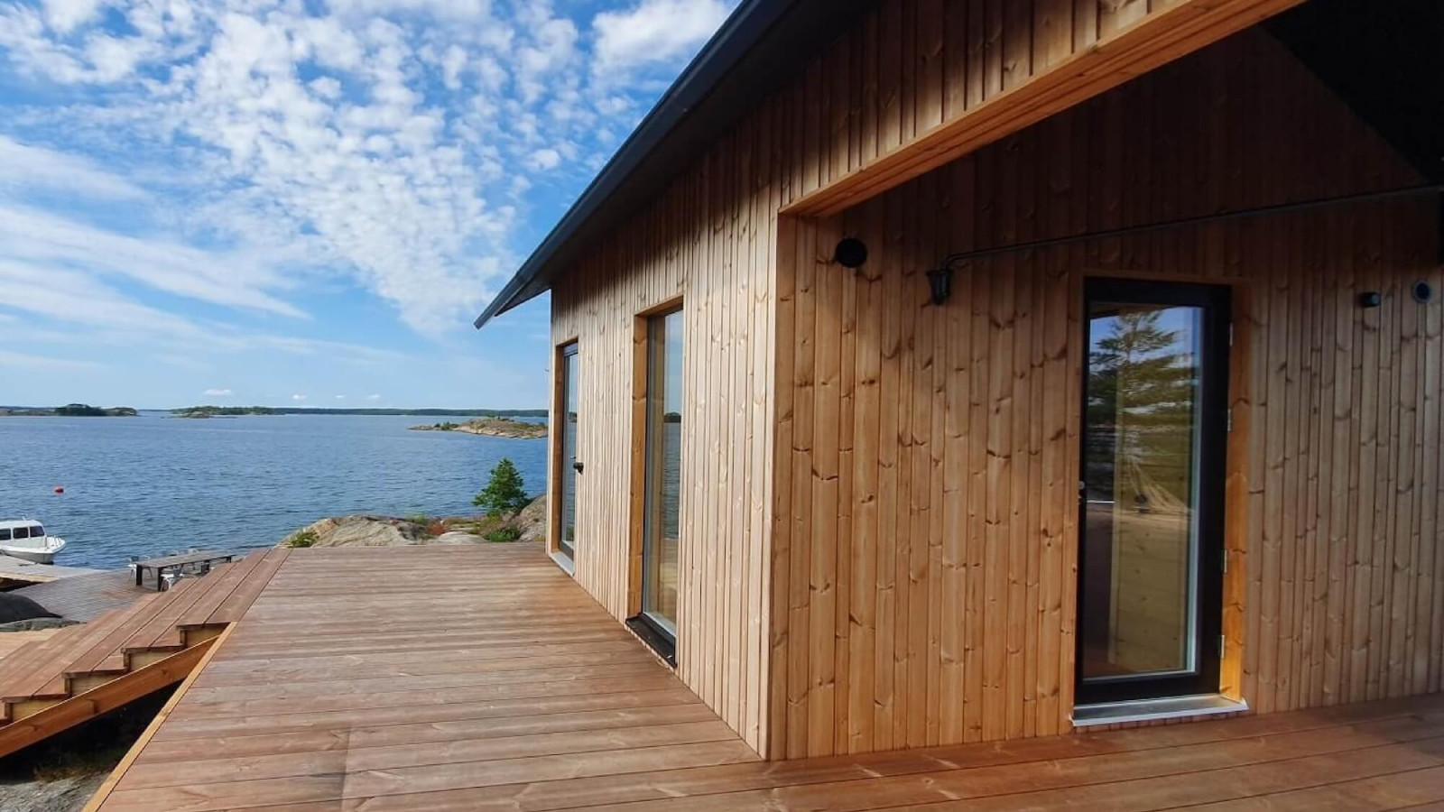

Na zdjęciu otwierającym: Na elewację z drewna najlepiej nadają się gatunki egzotyczne, np. tatajuba. (fot. DLH)
