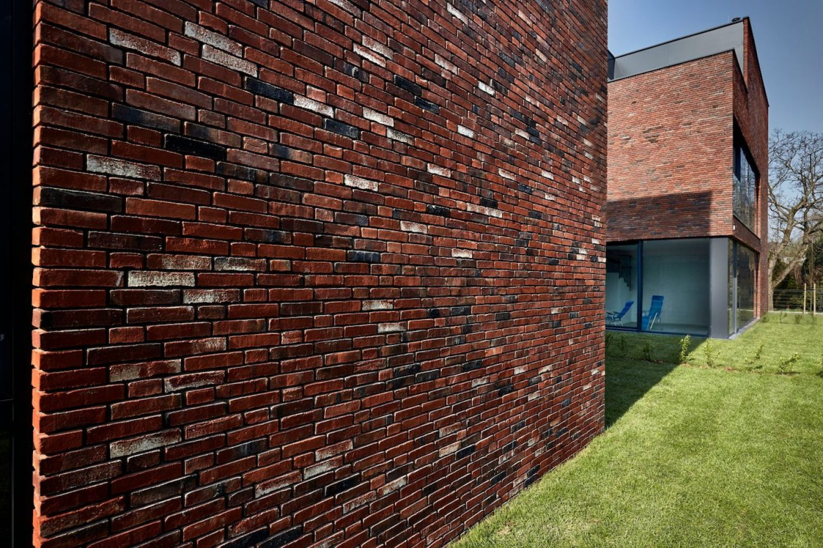

Elegancka cegła na elewacji
Tynkowanie to najczęściej stosowana metoda wykańczania ścian jedno- i dwuwarstwowych. W przypadku przegród trójwarstwowych dominuje inne rozwiązanie - elewacja z cegły. Wynika to z samej technologii budowy takiej ściany. Pierwszą warstwą jest mur, drugą - ocieplenie, natomiast trzecią - ścianka elewacyjna o grubości 8-12 cm, którą mocuje się do muru nośnego za pomocą kotew. Chroni ona termoizolację przed działaniem czynników atmosferycznych i uszkodzeniami mechanicznymi, ponadto pełni funkcję ozdobną. Jeżeli do ocieplenia użyto wełny mineralnej, pomiędzy nią a ścianką elewacyjną trzeba zostawić szczelinę wentylacyjną, co umożliwi odparowanie wilgoci pochodzącej z wnętrza domu. W ścianach zaizolowanych styropianem najczęściej nie zostawia się szczeliny, ponieważ styropian i tak jest barierą dla pary wodnej. Decyzję na ten temat podejmuje jednak projektant. Elewację w takiej ścianie najlepiej jest wykonać z cegły klinkierowej.
elewacja nowoczesnego domu z cegły
Cegła klinkierowa ma wiele zalet. Jest trwała, odporna na niekorzystne działanie czynników atmosferycznych, nie wymaga tynkowania. Taka elewacja wygląda bardzo efektownie, fot. WIENERBERGER
Cegła na elewacji stała się znów modna! Wygląda ona bardzo elegancko, dlatego z pewnością podniesie estetykę budynku. Ponadto taka cegła na elewacji jest wyjątkowo trwała, odporna na uszkodzenia mechaniczne oraz niekorzystne warunki atmosferyczne. Dlatego, w przeciwieństwie do zwykłej cegły, nie wymaga tynkowania. Trzeba tylko pamiętać, by do murowania użyć specjalnej zaprawy do klinkieru. Pozwoli to uniknąć nieestetycznych wykwitów na elewacji, które pojawiają się wtedy, gdy zastosowanie ma zwykła zaprawa.
Mankamentem cegły klinkierowej na elewacji jest wysoka cena. Aby ograniczyć wydatki oraz uzyskać inny wygląd, można ją zastąpić np. gładkimi lub łupanymi cegłami silikatowymi, imitującymi kamień bloczkami betonowymi albo ceramicznymi cegłami elewacyjnymi.

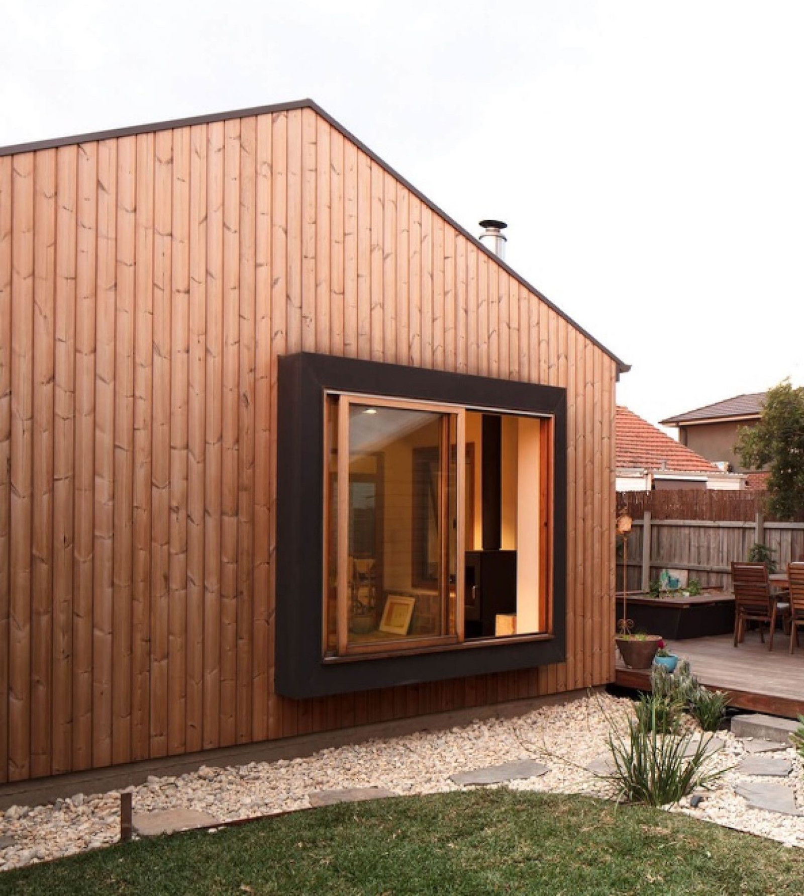

Elewacje drewniane - modne, ale wymagające
Drewno na elewacji jest bardzo modne, szczególnie chętnie wybierane do wykończenia domów o nowoczesnych, modernistycznych bryłach. To materiał naturalny i elegancki. Ale też wymagający, bo drewno, które jest stale wystawione na działanie wilgoci i promieniowania UV oraz podatne na biologiczną degradacją, traci swoje właściwości. W związku z tym - by zachować trwałość i efektowny wygląd drewnianej elewacji - musi być ona regularnie konserwowana za pomocą specjalistycznych preparatów. Dotyczy to zwłaszcza rodzimych gatunków (świerk, sosna, dąb, modrzew), które cieszą się największą popularnością. Lepsze pod tym względem są gatunki egzotyczne, takie jak merbau, cedr czy meranti. Takie drewno zawiera dużo garbników, czyli naturalnych substancji impregnujących, co sprawia, że jest znacznie bardziej odporne na wilgoć i korozję biologiczną. Niestety, jego cena jest zdecydowanie wyższa od wyrobów krajowych.
modna elewacja drewniana
Ciekawa i bardzo nowoczesna elewacja domu typu stodoła. Oblicówkę z drewna mocuje się do rusztu przytwierdzonego do ściany, fot. JAF POLSKA
Drewnem wykańcza się najczęściej ściany jedno- i dwuwarstwowe, ocieplone metodą lekką suchą. Jest ona mniej popularna od metody lekkiej mokrej. Polega na tym, że ocieplenia (w tym wariancie zastosowanie ma tylko wełna) nie mocuje się do muru, tylko układa na drewnianym lub metalowym ruszcie, a następnie całość osłania wiatroizolacją i okładziną elewacyjną. Ruszt jest niezbędny także w przypadku ścian bez ocieplenia.
Deski elewacyjne można montować w układzie poziomym lub pionowym (ten drugi ułatwia spływanie wody), stosując łączenia na wpust i wypust bądź na zakład. Do mocowania elementów używa się wkrętów lub ocynkowanych gwoździ.
drewno na elewacji domu
Z drewna można wykonać całą elewację, albo użyć tego materiału jako akcentu dekoracyjnego, fot. DLH

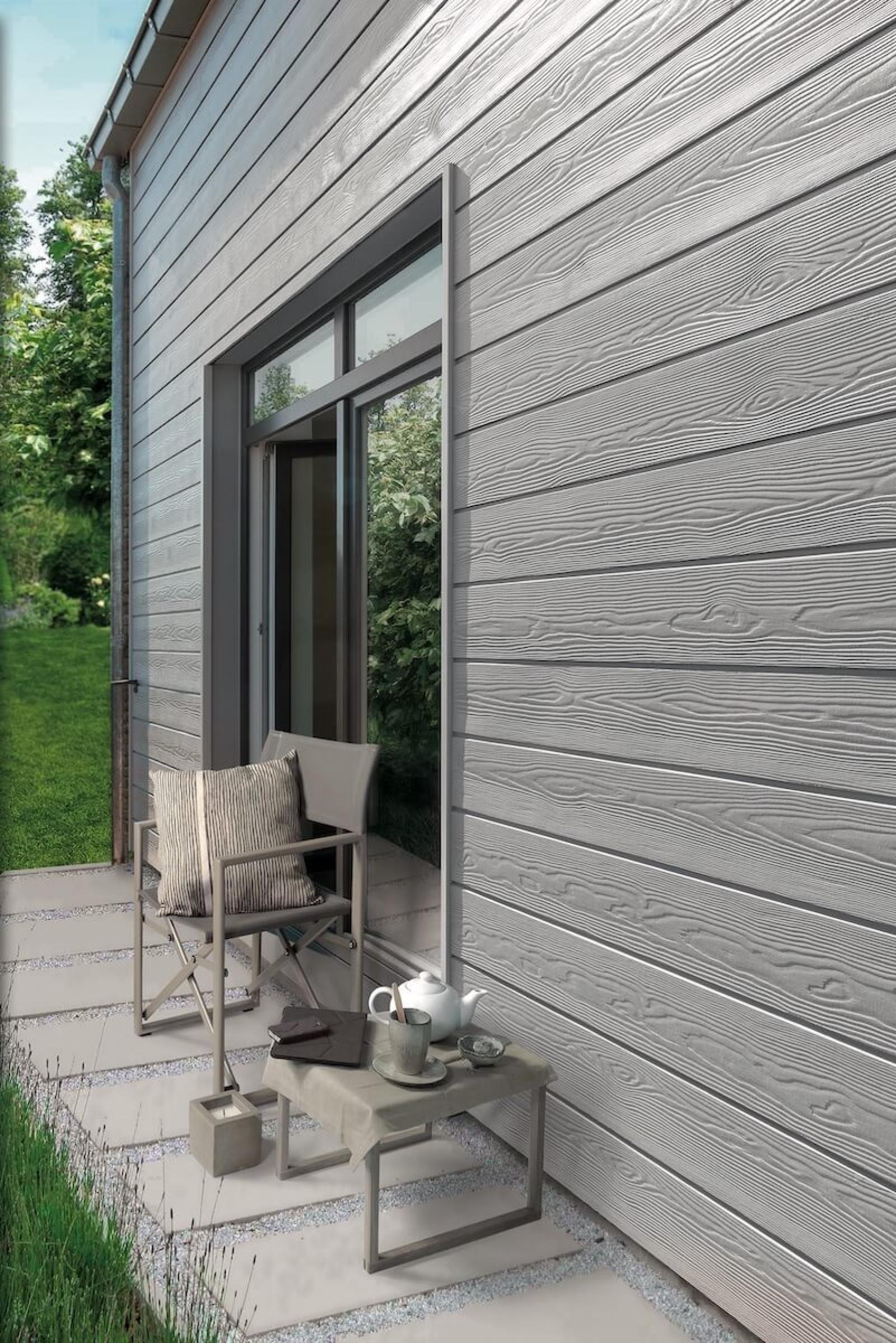

Alternatywą dla drewnianych desek na elewacji są elementy wykonane z PVC lub włókno-cementu. Zazwyczaj imitują drewno, ale dostępne są w szerokiej gamie kolorów. Ich ogromną zaletą jest duża odporność na niekorzystny wpływ warunków atmosferycznych. Ponadto są trwałe, niepodatne na działanie szkodników i grzybów, a także nie wymagają regularnych zabiegów pielęgnacyjnych. W przypadku uszkodzenia wymienia się tylko jeden element - bez demontowania całej elewacji.
szara elewacja domu imitująca deski
Na elewacji deski z włókno-cementu w szarym kolorze. Przypominają drewno, ale nie mają jego wad, fot. CEDRAL
Mocuje się je podobnie jak drewno - nie bezpośrednio do muru, ale do rusztu. Warto wspomnieć, że zaletą takiego montażu jest to, że można go wykonywać w dowolnej porze roku - trzeba tylko zabezpieczyć miejsce prac przed deszczem. W sprzedaży są również płytki z włókno-cementu, o kształcie kwadratu o boku 20-40 cm, ewentualnie prostokąta 30 × 60 cm. Kojarzą się z pokryciem dachowym, ale można je stosować również na elewacjach. Mocuje się je do rusztu na zakład, za pomocą gwoździ i haczyków, które zabezpieczają okładzinę przed zerwaniem przez wiatr.

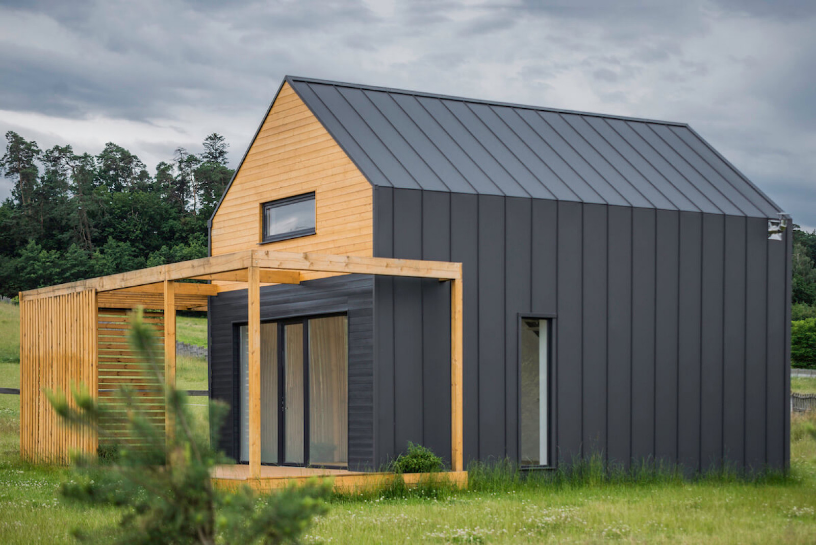

Nowoczesna blacha na elewacji i dachu
Z kryciem dachów kojarzy się również blacha. Ostatnio jednak coraz częściej stosowana jest również na fasadach. Takie wykończenie elewacji wygląda bardzo nowocześnie i efektownie. Zazwyczaj wykonuje się je z powlekanej płaskiej blachy stalowej, która oferowana jest w różnych kolorach, ale ostatnio najmodniejsze są odcienie grafitu. Aby uzyskać bardziej oryginalny efekt na elewacji, warto wybrać blachę cynkowo-tytanową, na którym z czasem pojawia się niebieskoszara patyna.
blacha płaska na elewacji i dachu domu
Blacha kojarzy się z pokryciem dachowym, ale ostatnio coraz częściej montuje się ją również na elewacjach, fot. BP2
Blachy również nie przytwierdza się bezpośrednio do ściany, ale do drewnianego lub metalowego rusztu, z uwzględnieniem wentylacyjnej pustki powietrznej. Arkusze bądź panele mocuje się w pionie lub w poziomie, na rąbek pojedynczy, podwójny bądź kątowy, przy użyciu wkrętów lub klipsów. Montaż takiej elewacji wymaga dużej fachowości, dlatego do prac należy zatrudnić ekipę dekarską lub firmę specjalizującą się w tego typu realizacjach.

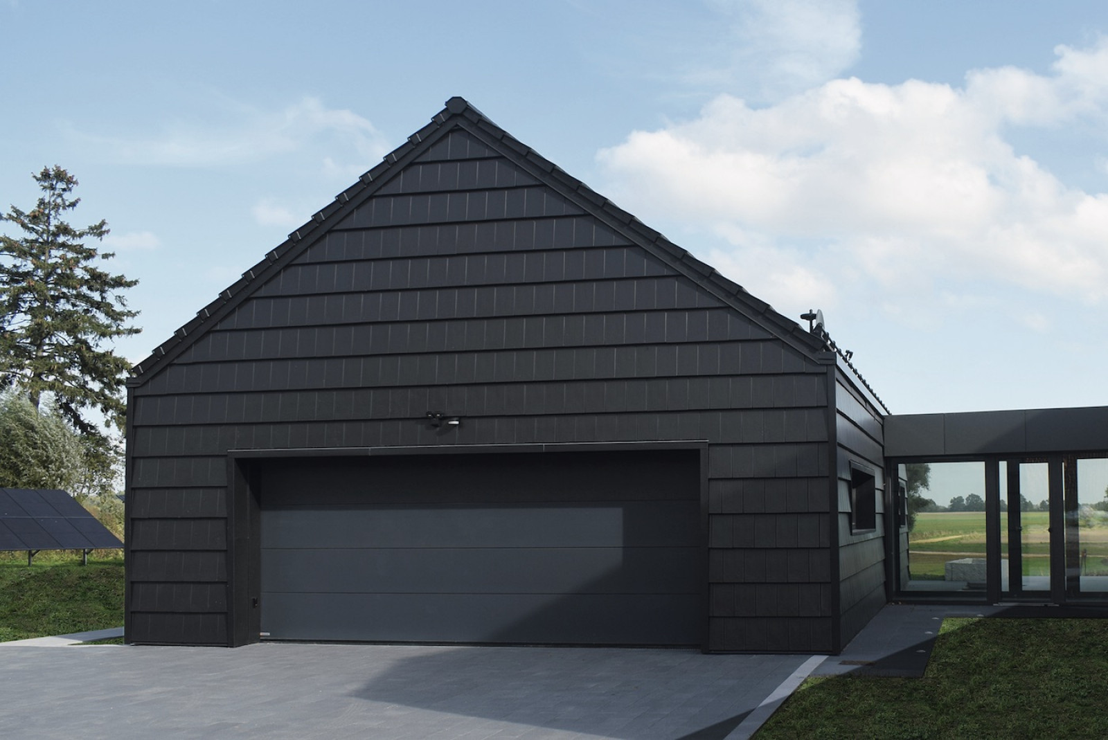

Dachówki płaskie na elewacji - modny trend
Obecnie modne staje się układanie dachówek płaskich na elewacji jako przedłużenia dachu. Najczęściej na takie rozwiązanie decydują się inwestorzy budujący domy o prostej minimalistycznej bryle, np. w kształcie stodoły. Do zastosowania dachówek na elewacji przekonuje ich trwałość oraz możliwość uzyskania oryginalnego wykończenia budynku.
Niestety, budynki z taką elewacją nie mają takich wystających elementów jak rynny. Można jednak wykorzystać rynny do systemów bezokapowych. Ewentualnie woda spływająca z połaci dachu, a następnie z elewacji, szczególnie podczas intensywnych opadów, trafia pod budynek, wówczas konieczne jest wykonanie odprowadzenia liniowego. Elementem konstrukcyjnym zastosowania takiego rozwiązania jest ruszt (drewniany, stalowy, aluminiowy) mocowany do ściany przy użyciu konsol. Całość uzupełnia materiał izolacyjny (np. wełna mineralna) i membrana. Dachówki układa się luźno, ale konieczne jest mechaniczne przytwierdzenie każdej.
czarna elewacja z dachówki płaskiej - gorący trend
Modnym obecnie trendem jest wykańczanie elewacji dachówką, jako przedłużenie połaci dachu, fot. CREATON POLSKA
