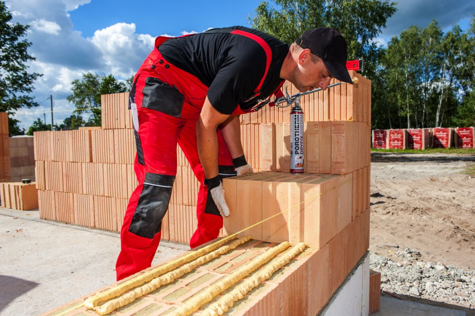

Bloczki z betonu i pustaki z ceramiki muruje się przy użyciu zaprawy klejowej bądź specjalnej pianki montażowej. Ścianę jednowarstwową wykańcza się zazwyczaj tynkiem cementowo-wapiennym. Jeżeli jest wystarczająco gładka, można też zastosować tynk cienkowarstwowy. Zaletą większości jego odmian jest to, że nie wymagają malowania.

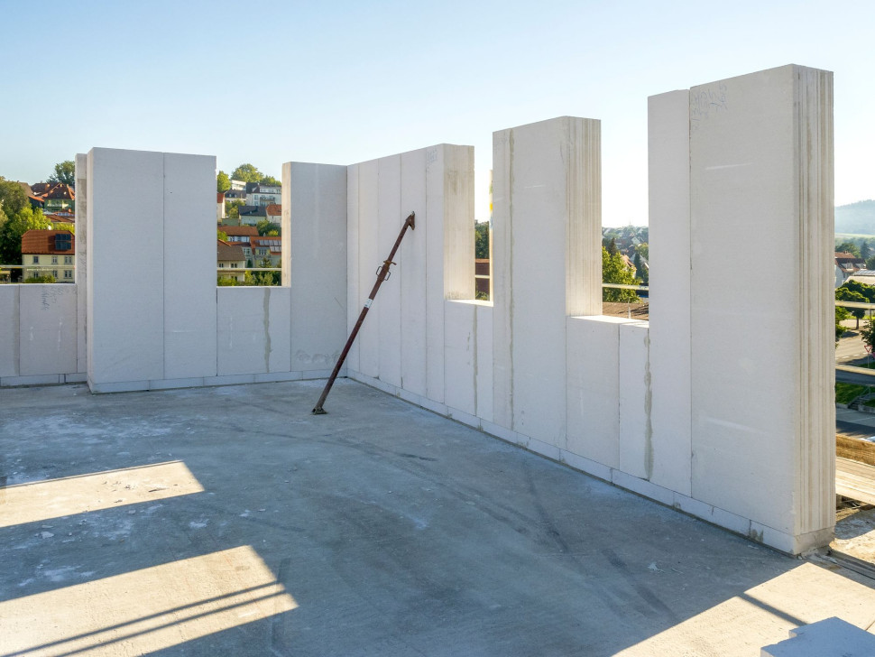

Największą zaletą ścian jednowarstwowych jest szybkość wznoszenia, fot. Xella Polska
Jakie są zalety ścian jednowarstwowych?
Najważniejszym atutem ścian jednowarstwowych jest szybkość murowania (wznoszenia ścian), co wynika z tego, że nie trzeba mocować dodatkowej warstwy ociepleniowej. Prace przyspiesza też to, że elementy murowe są duże, a przy tym stosunkowo lekkie i łatwe w obróbce. Murowanie ścian jednowarstwowych ułatwiają również uchwyty montażowe oraz połączenia typu wpust-pióro. Do budowy przegród jednowarstwowych trzeba zatrudnić ekipę z odpowiednim doświadczeniem, bo prace wymagają dużej fachowości i staranności. Ważne jest to, by wszystkie połączenia elementów murowych były szczelne, bo w przeciwnym wypadku w ścianie jednowarstwowej pojawią się liniowe mostki termiczne.
Ryzyko ich powstania dotyczy też miejsc, w których beton lub ceramika, ze względów konstrukcyjnych, muszą być zastąpione betonem, który jest znacznie bardziej wytrzymały. Chodzi o nadproża okien i drzwi oraz wieniec stropowy. Na szczęście producenci materiałów ściennych oferują rozwiązania systemowe, np. prefabrykowane ceramiczne lub betonowe belki nadprożowe czy docieplone kształtki, które należy wykorzystywać podczas budowy domu w konstrukcji ścian jednowarstwowych.
