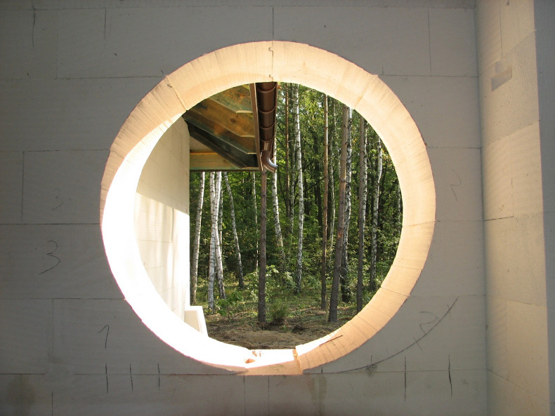

Okrągły otwór na okno

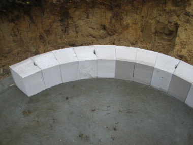

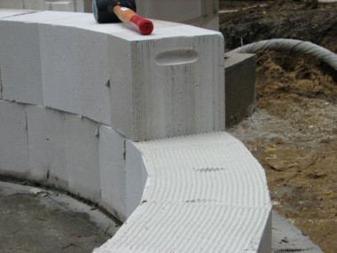

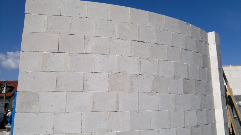

Beton komórkowy - ściana po łuku
Wymurowanie ściany po łuku jest bardzo proste. Wystarczy odpowiednio dociąć bloczki, a spoiny pionowe wypełnić zaprawą

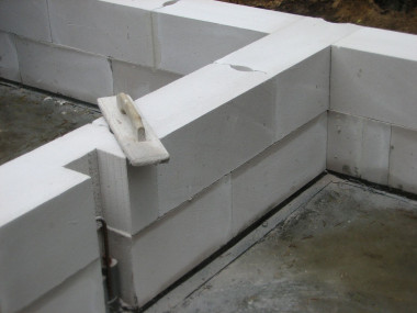

Przewiązanie ściany wewnętrznej z zewnętrzną, która będzie ocieplona

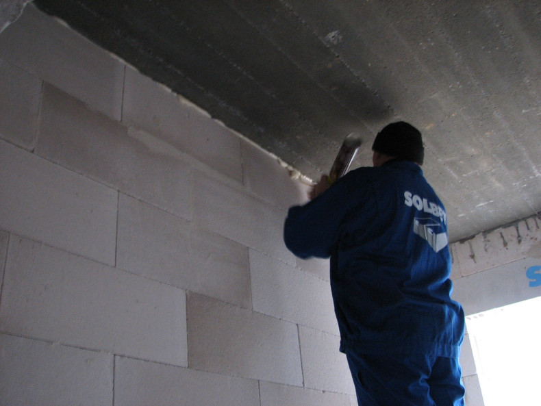

Wypełnienie szczeliny, pomiędzy ścianą działową a stropem, materiałem trwale plastycznym

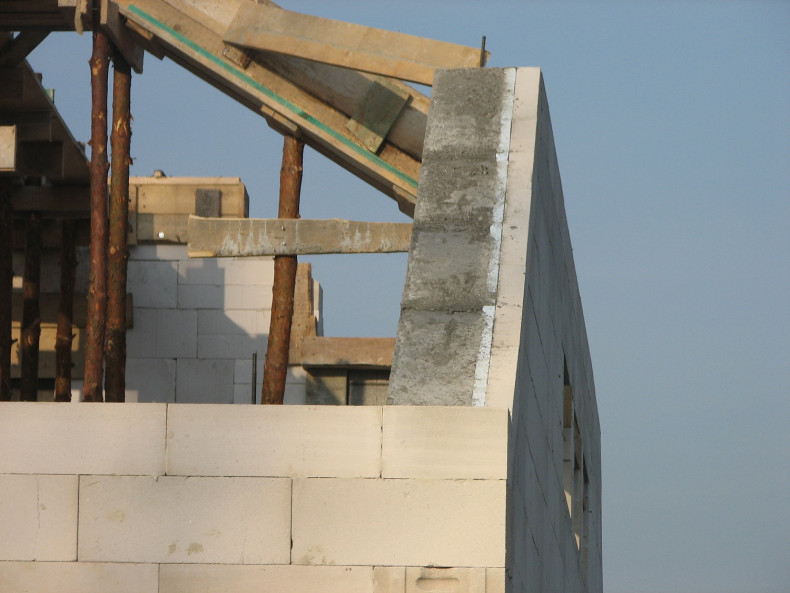

Wieniec obudowany płytkami z betonu komórkowego w ścianie jednowarstwowej

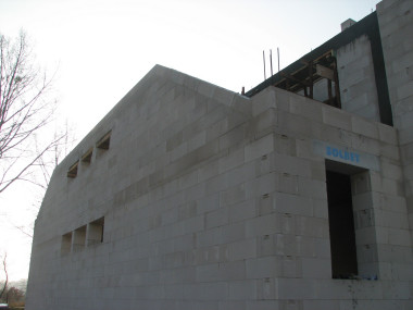

Ściana jednowarstwowa

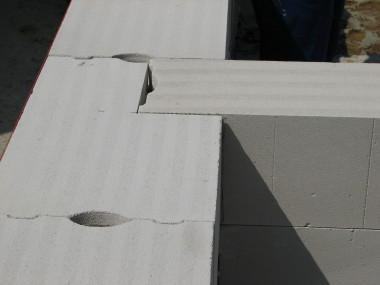

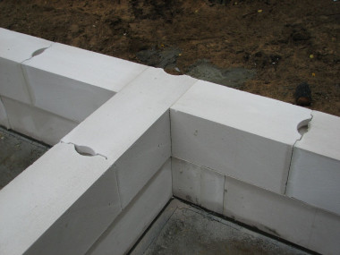

Przewiązanie ściany wewnętrznej nośnej z zewnętrzną jednowarstwową
Warto wiedzieć, że wznoszenie ścian jednowarstwowych jest wyjątkowo proste i nie wymaga od wykonawców specjalnych umiejętności. Chociaż opinia niektórych murarzy jest zupełnie inna. Nic bardziej mylnego. W stawianiu ścian jednowarstwowych nie ma żadnych skomplikowanych czynności, operowanie kielnią nie wymaga wieloletniej praktyki. Wystarczy wypoziomować pierwszą warstwę bloczków, a następne murować przy użyciu kielni do nakładania zaprawy do cienkich spoin. Zastosowanie kielni (a nie grzebieni do glazury) zagwarantuje właściwą grubość zaprawy i jej zużycie.
Należy jedynie pamiętać, że zaprawę murarską do cienkich spoin przeznaczono do łączenia bloczków, nie do niwelowania nierówności i poziomowania! Na tym właśnie polega różnica między murowaniem na zaprawę do cienkich spoin a murowaniem tradycyjnym, w którym zaprawa pełni funkcję wyrównawczą i łączącą elementy murowe.
Aby ściany były poprawnie wykonanie i prace przebiegały szybko, należy jedynie przestrzegać zaleceń wykonawczych i korzystać z odpowiednich narzędzi.
Jako potwierdzenie szybkości i łatwości stawiania ścian jednowarstwowych można przywołać wiele przykładów wolontariuszy, którzy wznosili jedną kondygnację budynku w ciągu dnia, nie mając wcześniej nic wspólnego z budowaniem. Wystarczy krótki instruktaż na budowie i to wszystko. Parametr izolacyjności cieplnej takich ścian jest na poziomie 0,20-0,25 W/(m2·K), więc w zupełności przegrody te spełniają wymagania przepisów.
Ściany jednowarstwowe są ponadto bardziej odporne na uszkodzenia niż przegrody z termoizolacją, ponieważ nie mają od strony zewnętrznej delikatnej warstwy ocieplenia.

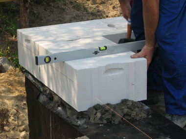

Murowanie pierwszej warstwy na zaprawie cementowej

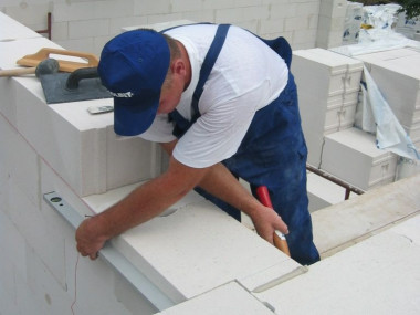

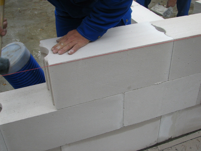

Sprawdzanie za pomocą poziomnicy właściwego ustawienia kolejnych bloczków

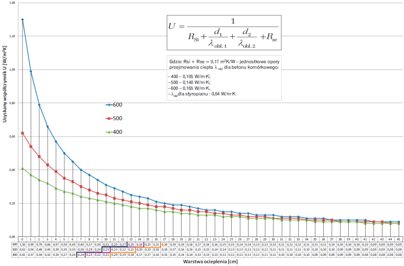

Możliwości termoizolacyjne ściany z ociepleniem przedstawia wykres poniżej. Ilustruje on wartości współczynnika U, jakie uzyskują ściany z termoizolacją, przy założeniu zastosowania bloczków z betonu komórkowego o szerokości 24 cm i ociepleniu ich materiałem termoizolacyjnym o współczynniku przewodzenia ciepła równym 0,04 W/(m·K).
Na wykresie wyraźnie widać, jaka grubość izolacji jest potrzebna, by ściana spełniała wymagania przepisów - współczynnik U musi być nie większy niż 0,25 W/(m2·K). Z wykresu wynika również odpowiedź na często zadawane przez inwestorów pytanie, czy na ściany z ociepleniem stosować beton komórkowy o klasie gęstości 400? Jak widać, przy grubej warstwie ocieplenia zyski wynikające z wyboru klasy 400 zamiast 600 są niewielkie.
Celowo na wykresie pokazano współczynniki U dla grubości ocieplenia większej niż 20 cm, ponieważ pokazuje to jeszcze jedną istotną kwestię. Od pewnej grubości termoizolacji (16–18 cm) korzyści z jej pogrubiania są niewielkie. Oznacza to, że pieniądze wydane na coraz grubszy styropian lub wełnę mineralną nie przyniosą oczekiwanych oszczędności. Innymi słowy, nakłady poniesione na zakup grubszej warstwy izolacji mogą się zwracać (z tytułu niższych rachunków za energię) przez czas dłuższy, niż okres użytkowania budynku.
Możliwości termoizolacyjne ściany z ociepleniem - wykres
Współczynnik U ściany z ociepleniem - z bloczków z betonu komórkowego o grubości 24 cm i klas gęstości 600, 500 i 400 - w zależności od grubości izolacji termicznej o λ= 0,04 W/(m·K), bez uwzględnienia tynków (wymagania do 2016 r., od 2017 r. oraz od 2021 r.).
