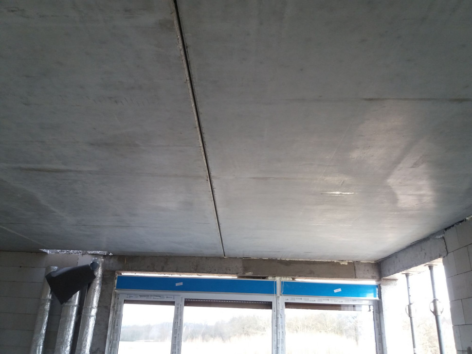

Widok płyty stropu filigranowego od spodu wewnątrz budynku. Uciechowski Z.P.H.U. Sp.j.
Tego typu strop posiada też liczne ułatwienia konstrukcyjne, co związane jest m.in. z możliwością uzyskania dużych rozpiętości, umieszczenia stropu bezpośrednio na słupach czy ukrycie w nim belek, dzięki czemu osiągalne jest otrzymanie równej, gładkiej powierzchni sufitu.
