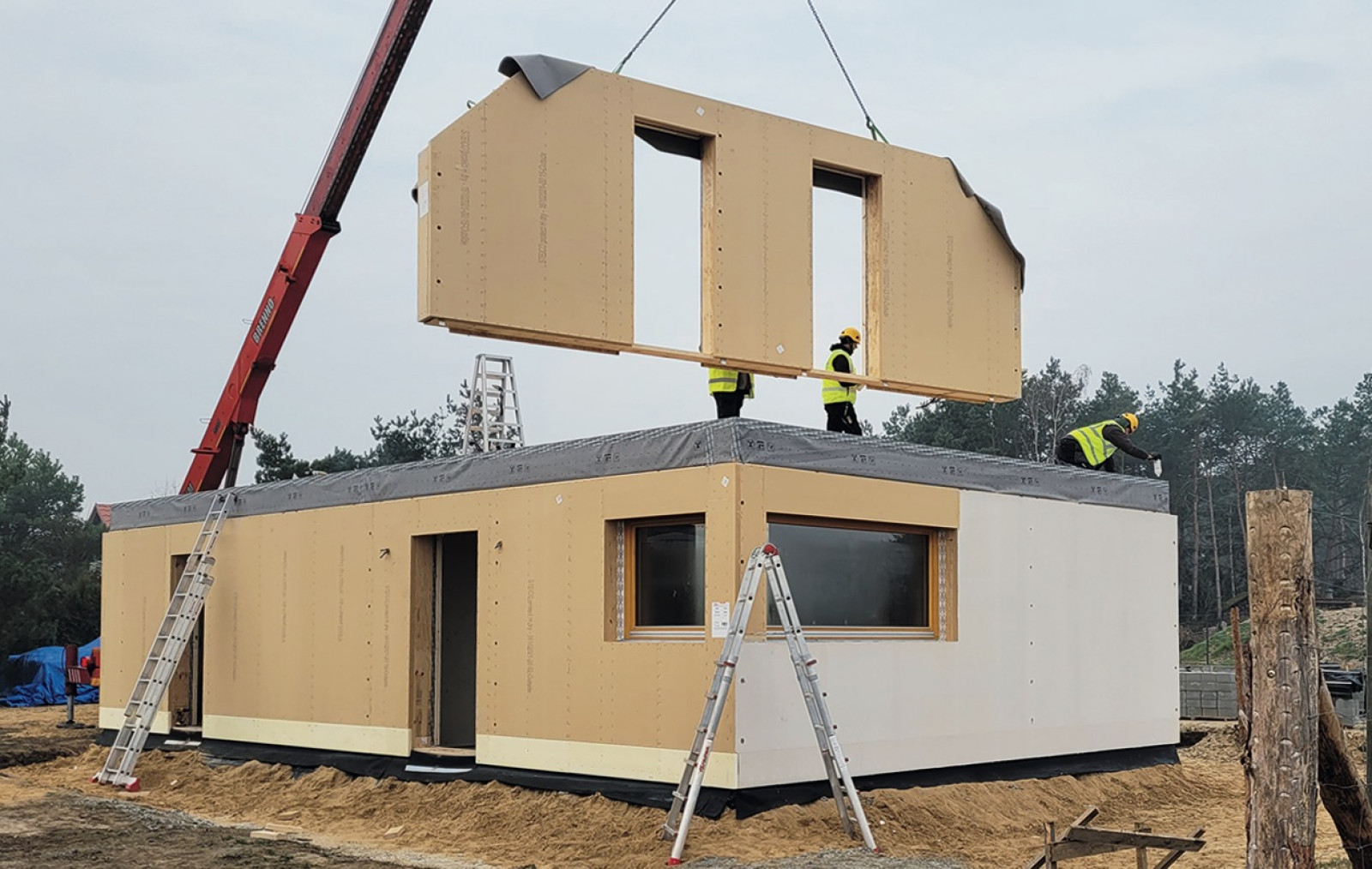

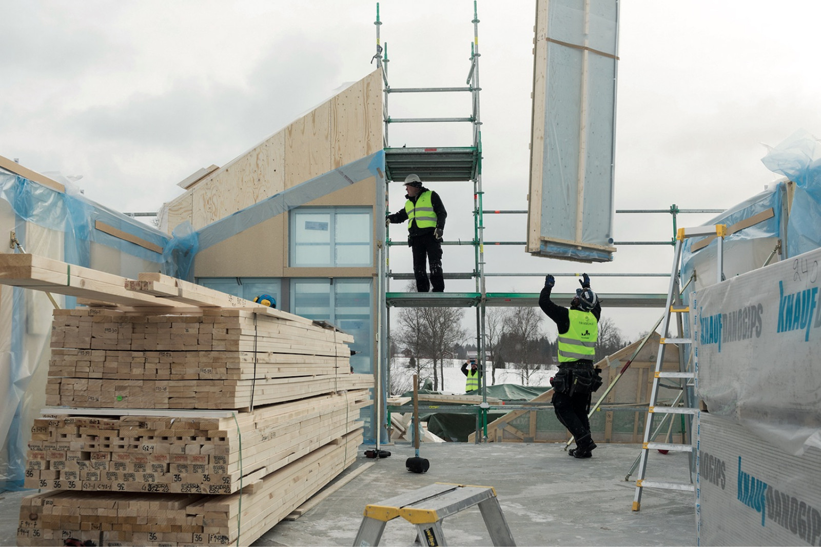

Podejmując świadomą decyzję o budowie domu z prefabrykatów, warto najpierw poznać wszystkie plusy i minusy poszczególnych rozwiązań konstrukcyjnych. Budynki z prefabrykatów omawiane w tym artykule w głównej mierze powstają w zakładzie produkcyjnym. Dzięki temu mają wysoką jakość. To tam składane są poszczególne, płaskie elementy konstrukcji (panele ścienne, płyty stropowe, słupy, belki), które następnie trafiają na plac budowy. Ostatni etap to ich montaż, który zajmuje przeważnie od kilkunastu dni do kilku tygodni.
Elementy domu powstają w kontrolowanych warunkach fabrycznych, co ma wiele zalet. Mogą zostać dobrze spasowane przy optymalnym wykorzystaniu dostępnych materiałów. Oczywiście domy takie mogą mieć różny stopień wykończenia, wszystko zależy tu od preferencji inwestora i możliwości technicznych producenta.

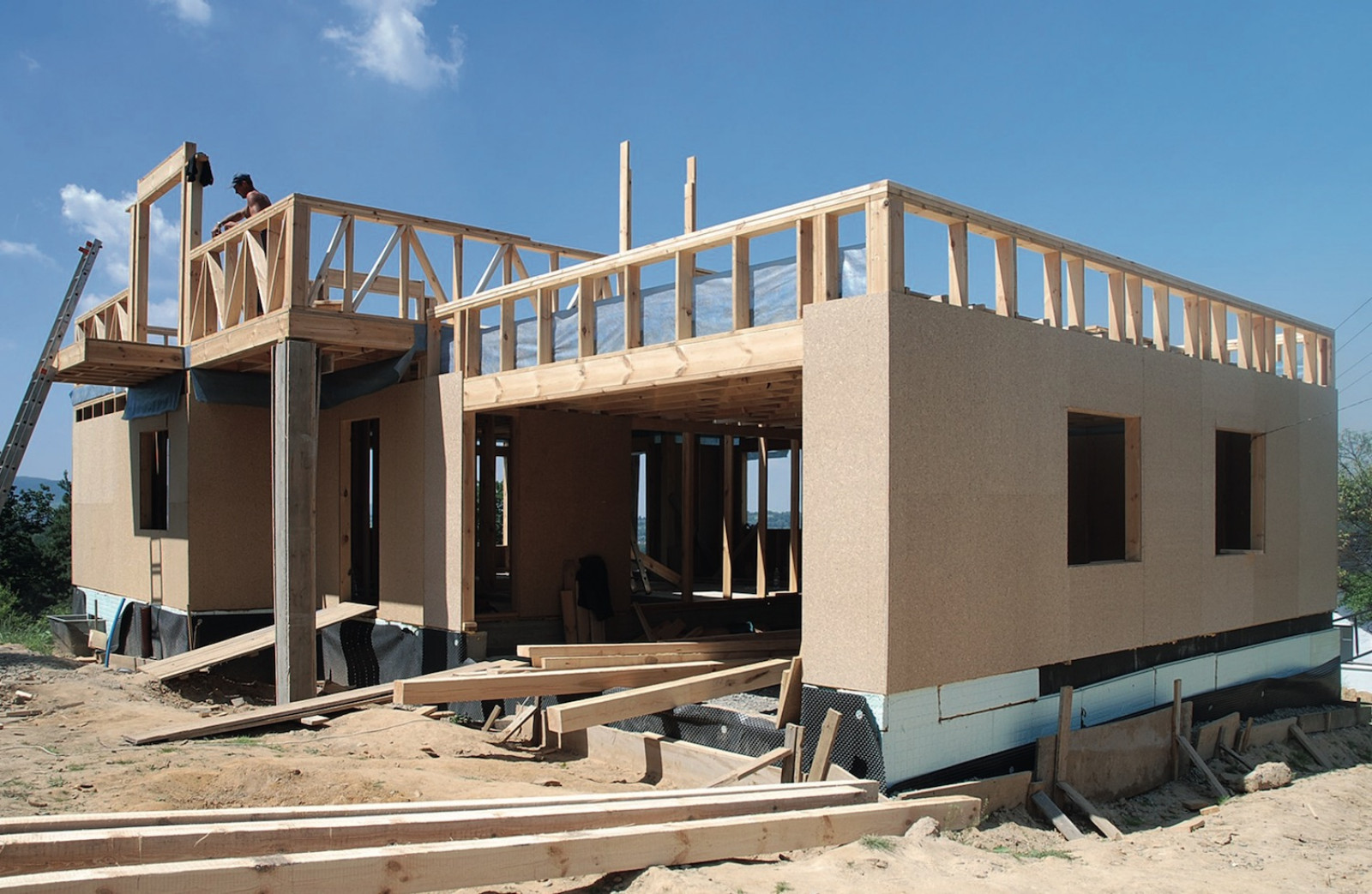

Oczywiście prefabrykowane, drewniane elementy mogą mieć różny stopień wykończenia. Najprostsze i najtańsze są typu otwartego z drewnianym szkieletem i zewnętrznym poszyciem. Wówczas izolację, instalacje wewnętrzne i elementy wewnętrznego wykończenia ścian montuje się już na placu budowy.

Jeśli chodzi o proces montażu domu prefabrykowanego, to płyty z prefabrykatów można szybko połączyć na placu budowy. Dokładny czas tego procesu trudno jednak oszacować, bo zależy on od przynajmniej kilku czynników - wielkości i stopnia skomplikowania domu, technologii prefabrykacji, warunków pogodowych czy sprawności ekipy montażowej. Generalnie budynek powstaje w ciągu tygodnia, ale kilka następnych może potrwać jego wykończenie, obejmujące wykonanie i podłączenie instalacji wewnętrznych (ogrzewanie, elektryka, instalacja wod.-kan.).

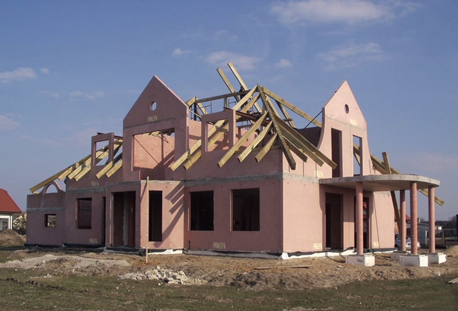

Poszczególne, gotowe elementy ustawia się na 2-3-centymetrowej warstwie zaprawy cementowej i łączy za pomocą systemowych, żelbetowych złączy, uzbrojonych w strzemiona lub pętle kotwiące. Następnie należy uszczelnić miejsca połączeń. Zalewa się je betonem i szpachluje. W następnej kolejności montuje się słupy, stropy, balkony, podciągi. Na koniec wykonuje się dach, rozkłada instalacje, robi ocieplenie. Podstawowe prace trwają do kilku dni, a cały proces budowy takiego budynku trwa zwykle nie dłużej niż kilka tygodni.
dom z keramzytobetonu
Dom prefabrykowany z keramzytobetonu może zostać posadowiony na tradycyjnym fundamencie, ale korzystniejsze jest posadowienie na płycie fundamentowej, fot. PRAEFA
Firmy oferujące domy z prefabrykatów keramzytowych często mają do wyboru własne projekty o różnym metrażu. Można też oczywiście zgłosić się do takiej firmy z własnym projektem. Zwykle są to domy 50-150-metrowe, parterowe, piętrowe lub tzw. rozwojowe co oznacza, że w przyszłości można je rozbudować, korzystając z tej samej technologii. Cena domu z prefabrykatów zależy, oczywiście, od jego wielkości, ale też tego, w jakiej opcji wykończenia go wybierzemy. Może to być stan podstawowy (inaczej surowy otwarty) ze ścianami, dachem, stropami, instalacją wod.-kan. w obrębie fundamentu, stan deweloperski z oknami, drzwiami zewnętrznymi, instalacją elektryczną, ociepleniem zewnętrznym, tynkami oraz parapetami lub stan ,,pod klucz’’ z finalnym wykończeniem budynku zgodnym z preferencjami inwestora (drzwi wewnętrzne, podłogi itp.).
