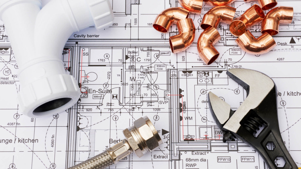

Bez instalacji wodnej i kanalizacyjnej żaden dom się nie obejdzie, fot. Adobe Stock
Dlaczego inwestorzy szukają tzw. działek uzbrojonych, czyli z dostępem do mediów? Bo budowa, a przede wszystkim późniejsze życie w takim miejscu są prostsze. W przypadku wody i kanalizacji widać to bardzo wyraźnie. Przeczytaj poradnik na temat instalacji wodno-kanalizacyjnej.
Im wcześniej zaczniemy myśleć o domowych instalacjach, tym lepiej. Tak naprawdę wiele spraw zostaje przesądzonych już w momencie zakupu działki. Kupujemy ją niejako wraz z powiązaną infrastrukturą, ewentualnie musimy uwzględniać jej brak.
Dlaczego warto kupić działkę uzbrojoną?
Na działce uzbrojonej, położonej w zasięgu publicznego wodociągu, wystarczy się do niego podłączyć. Gdy go nie ma, wodę można czerpać z własnej studni. Ale ta zwykle nie nadaje się do spożycia bez uzdatniania. Konieczne jest zatem wyłożenie pieniędzy na rozmaite systemy uzdatniające, a potem ich obsługa. Z kanalizacją jest podobnie - przyłączenie do kanalizacji zbiorczej, np. gminnej, jest najprostsze (i na ogół obowiązkowe, jeśli działka znajduje się w jej zasięgu). Gdy nie ma na to szans, zostaje budowa szamba, czyli zbiornika bezodpływowego, albo inwestycja w przydomową oczyszczalnię ścieków. Każda z tych dwóch opcji na etapie użytkowania wymaga zaangażowania inwestora.
Dlatego należy jeszcze przed zakupem działki przeanalizować sytuację, jeżeli chodzi o wodę i kanalizację. Jeżeli mamy dostęp do sieci publicznych to świetnie. Wykonanie studni oznacza zaś wydatki na nią samą oraz również na urządzenia do uzdatniania (filtry, odżelaziacz, zmiękczacz).
Ponadto musimy pamiętać o zachowaniu wymaganych prawem odległości od granic posesji oraz innych obiektów. Jednak, jeżeli mówimy o odległościach, to najtrudniej zachować te wymagane pomiędzy studnią oraz przydomową oczyszczalnią ścieków. Przy czym trzeba podkreślić, że dotyczą one również obiektów położonych na różnych działkach. Może się więc okazać, że nasza działka jest zbyt mała na oczyszczalnię i studnię, albo, że ogranicza nas obecność jednej lub drugiej u sąsiada. Musimy pamiętać także o stronie finansowej. Przykra prawda jest taka, że kupując w miarę tanio ziemię w miejscu bez infrastruktury (czyli działkę nieuzbrojoną), musimy zapłacić więcej za zapewnienie mediów. Ewentualnie za późniejszą eksploatację.

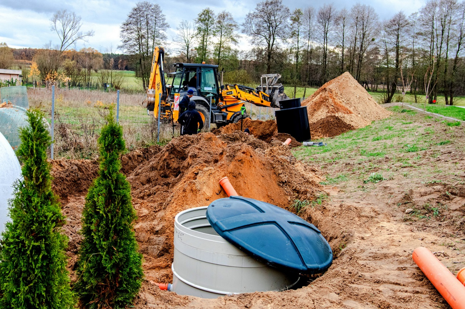

budowa przydomowej oczyszczalni ścieków
Przydomowa oczyszczalnia ścieków to coraz popularniejsza alternatywa szamba, fot. EKO HOUSE TECHNOLOGIE EKOLOGICZNE

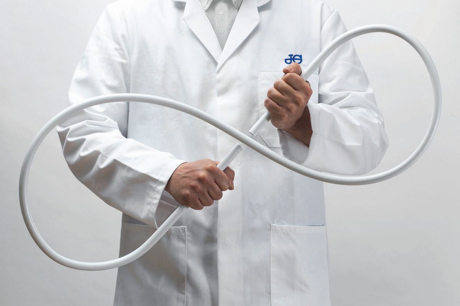

Jakie rury do instalacji wodno-kanalizacyjnej w domu?
Wewnętrzne instalacje wodne wykonuje się najczęściej z rur z tworzyw sztucznych - polichlorku winylu (PVC), polipropylenu (PP), polietylenu (PE), polibutylenu (PB), rzadziej z miedzi. Pożądane właściwości tworzyw i metali łączą rury warstwowe (przeważnie PEX-Al-PE), w których między zewnętrzną i wewnętrzną powłoką z tworzywa znajduje się metalowa folia, zwykle z aluminium. Stosuje się je powszechnie również w systemach grzewczych. Zazwyczaj hydraulik układa rury o średnicy 16-20 mm (przy punktach poboru) i do 32 mm (główne przewody zasilające). Rury prowadzi się pod podłogą, w bruzdach w ścianach, w szachtach instalacyjnych (kanałach wydzielonych dla instalacji).
rury instalacja wod.-kan.
Instalacje wodne buduje się dziś przeważnie z rur z tworzyw sztucznych, fot. RWC
W instalacjach kanalizacyjnych rury tworzywowe (coraz częściej z polipropylenu, nie PVC) wyparły te z żeliwa i kamionki. Rury kanalizacyjne układa się z 2-3% spadkiem (2-3 cm na 1 m długości rury) i jak najkrótszą drogą. Instalacja kanalizacyjna jest bowiem grawitacyjna - ścieki spływają pod własnym ciężarem. Jej fragment, wyprowadzany na zewnątrz budynku, najlepiej przygotować podczas robienia fundamentów.

Jeśli kanalizacji w pobliżu działki nie ma, pozostaje budowa przydomowej oczyszczalni ścieków, bądź szamba. Oczyszczalnie są droższe w zakupie, lecz tańsze w eksploatacji. Szambo z kolei ma głównie wady - jest rozwiązaniem niekomfortowym i drogim w użytkowaniu. Zalety to niski koszt zakupu zbiornika oraz możliwość umieszczenia go na działce, na której nie można wykonać oczyszczalni.
