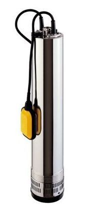

Czym jest pływak?
Pływak, a dokładniej pływakowy sygnalizator poziomu cieczy, to urządzenie wykorzystywane do kontroli poziomu wody w zbiornikach, studniach głębinowych czy przepompowniach. Dzięki niemu możemy automatycznie włączać i wyłączać pompę, co chroni ją przed pracą na sucho – sytuacją, gdy pompa działa, ale woda w zbiorniku jest na zbyt niskim poziomie.
Pływaki są popularnym wyborem, ponieważ są:
  • Proste w budowie i instalacji – nie wymagają skomplikowanego montażu.
  • Skuteczne i bezawaryjne – działają na zasadzie mechanicznego ruchu pływaka podnoszącego i opuszczającego się wraz z poziomem wody.
  • Tanie – zarówno koszt zakupu, jak i eksploatacji jest niski, ponieważ nie pobierają energii w sposób ciągły.
Jak działa pływak?
Pływak to niewielkie urządzenie składające się z kilku elementów: pływaka wypełnionego powietrzem, rurki prowadzącej, kołnierza regulacyjnego oraz kontaktronu. Gdy poziom wody w zbiorniku wzrasta, pływak unosi się na powierzchni wody. W momencie, gdy osiągnie maksymalny poziom, za pomocą dźwigni mechanicznej wyłącza pompę. Kiedy poziom wody spada, pływak opada, co ponownie uruchamia pompę.
Takie rozwiązanie chroni pompę przed "suchym biegiem", czyli pracą bez wody, co może prowadzić do jej uszkodzenia lub przegrzania.

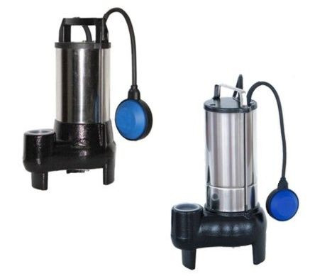

  3. Montaż pływaka
    Pływak montujemy w zbiorniku lub studni, gdzie będzie kontrolował poziom cieczy. Jego instalacja polega na przymocowaniu go do rurki prowadzącej lub bezpośrednio do pompy, zależnie od konstrukcji. Ważne jest, aby pływak swobodnie poruszał się w pionie, zgodnie z poziomem wody.

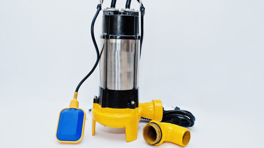

  4. Podłączenie do pompy
    Większość pływaków wyposażona jest w kabel z wtyczką, którą podłączamy bezpośrednio do pompy. Niektóre modele wymagają podłączenia elektrycznego za pomocą dodatkowych przewodów. Zawsze warto zajrzeć do instrukcji producenta, by upewnić się, jak poprawnie podłączyć urządzenie.
  5. Test działania
    Po podłączeniu pływaka włącz pompę i napełnij zbiornik wodą. Obserwuj, czy pływak prawidłowo kontroluje włączanie i wyłączanie pompy. Jeśli wszystko działa sprawnie, pływak będzie podnosił się, wyłączając pompę, gdy poziom wody będzie zbyt wysoki, oraz włączał ją, gdy poziom wody spadnie.
