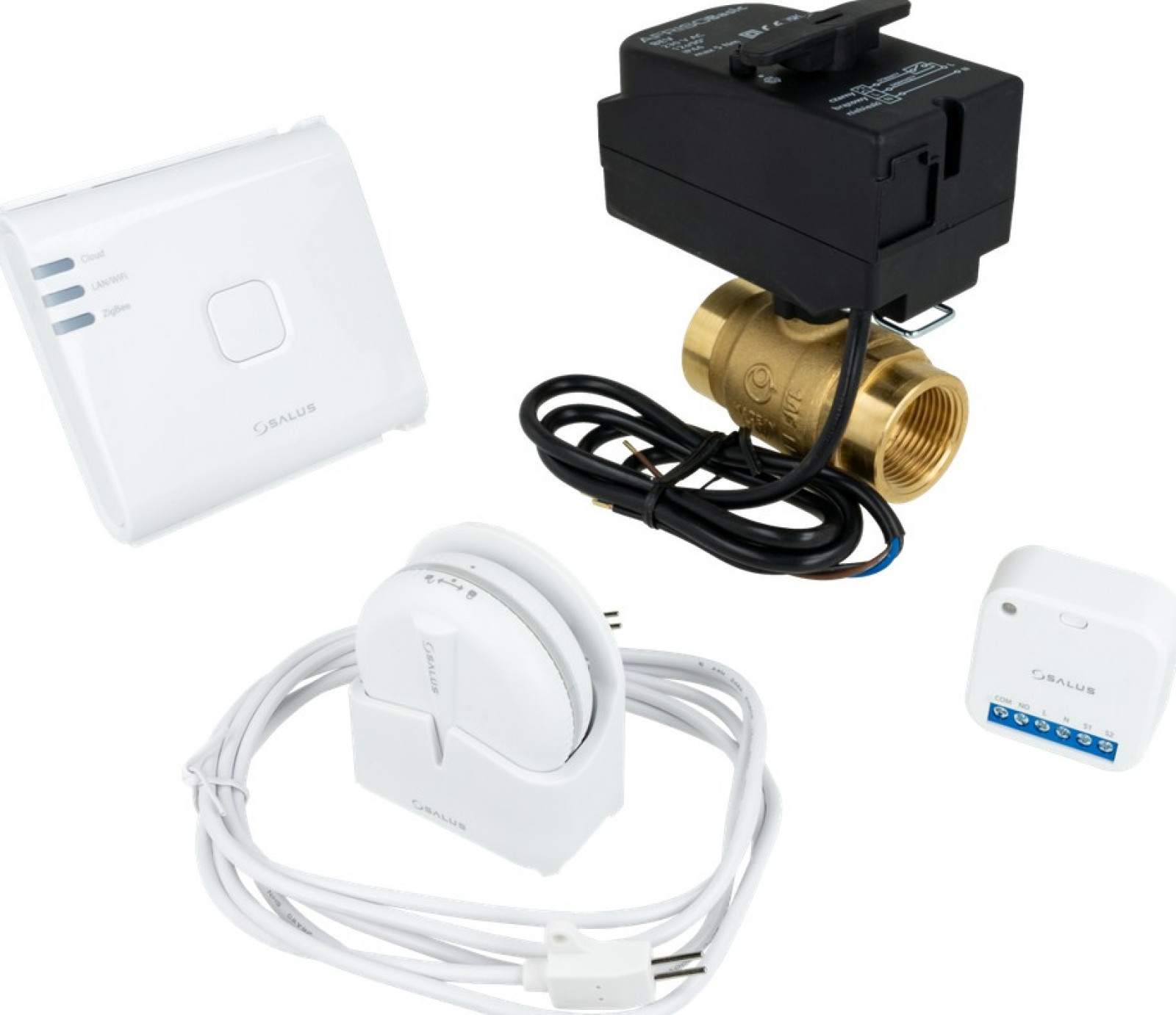

  • internetowa bramka sieci ZigBee UGE800 SALUS Controls
  • inteligentny przekaźnik sieci ZigBee SR600 SALUS Controls
  • inteligentny czujnik zalania WLS600 SALUS Controls
Dodatkowo potrzebny jest, standardowo montowany, zawór główny odcinający dopływ zimnej wody. Jeżeli jesteśmy na etapie budowy instalacji wody użytkowej najlepiej wybrać zawór kulowy AFRISO BEV.

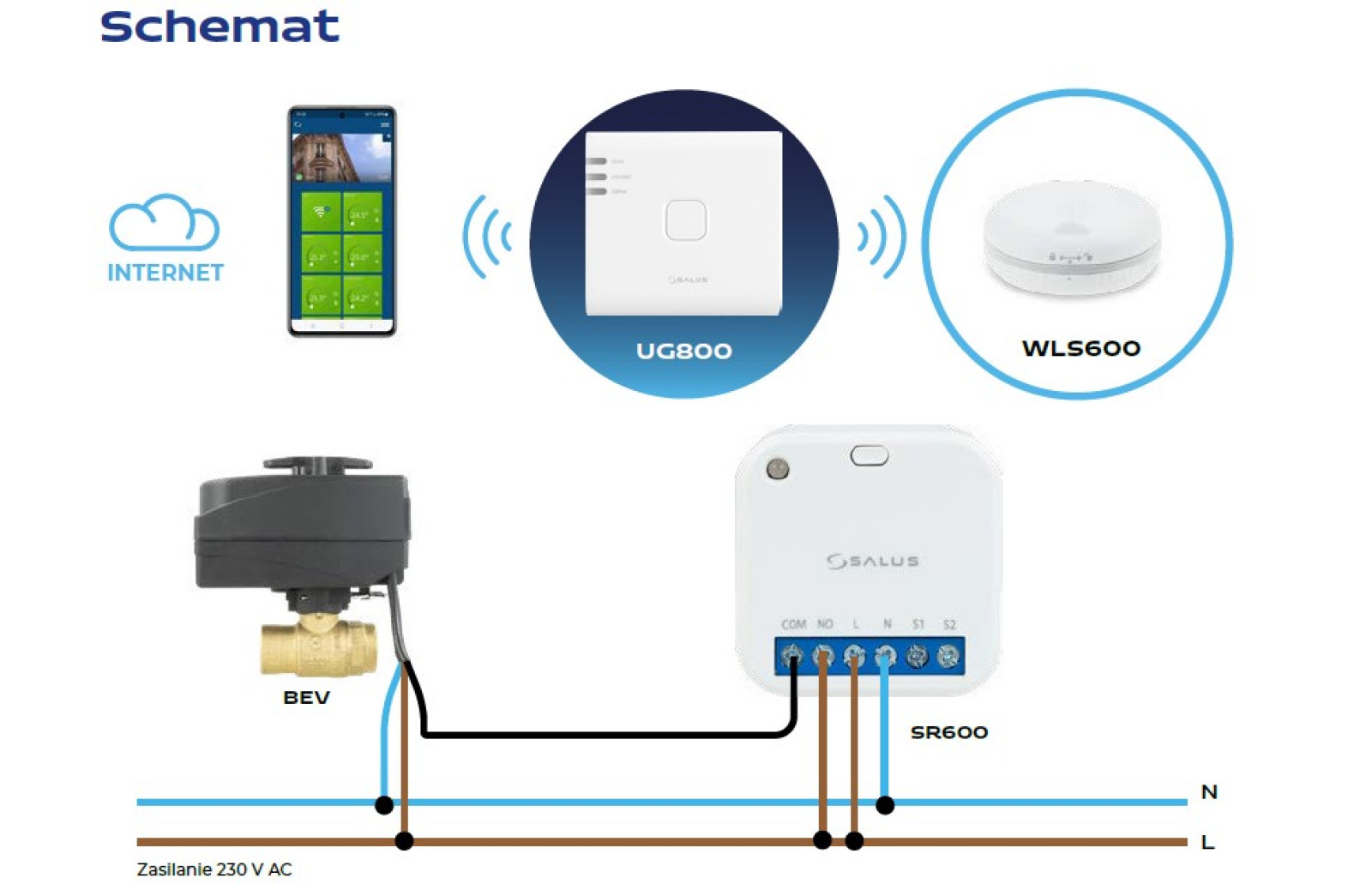

Konfigurację systemu bezpieczeństwa rozpoczynamy od internetowej bramki sieci ZigBee UG800 SALUS Controls. Dla zapewnienia odpowiedniej jakości sygnału bramkę montujemy w centralnym miejscu w domu. Bramka internetowa sieci ZigBee koordynuje pracę pozostałych urządzeń systemu SALUS Smart Home, pozwalając zdalnie sterować sparowanymi z nią urządzeniami poprzez aplikację lub przeglądarkę www przy pomocy smartfona lub komputera. To niewielkie urządzenie daje możliwość podłączenia do 200 komponentów systemu SALUS Smart Home. W ten sposób, system zbudowany dla zapobiegania zalaniu, w przyszłości będziemy mogli rozbudowywać dokładając do niego np. czujnik dymu. Możliwość dodawania kolejnych komponentów pozwoli stworzyć kompletny system bezpiecznego domu, zabezpieczający lokum przed zalaniem, pożarem, czy włamaniem.
Ważna rola zaworu odcinającego BEV
Jak wspomnieliśmy wyżej, aby skutecznie zabezpieczyć nasz dom przed zalaniem, na przyłączu wody zimnej musimy zamontować zawór odcinający BEV. W momencie wystąpienia awarii zawór natychmiastowo odetnie on dopływ wody do budynku.
Inteligentny przekaźnik sieci ZigBee SR600
Do zaworu odcinającego należy podpiąć inteligentny przekaźnik sieci ZigBee SR600, który komunikuje się bezprzewodowo z urządzeniami SALUS Smart Home za pośrednictwem bramki internetowej UG800. Po otrzymaniu odpowiedniego sygnału przekaźnik uruchomi podłączone urządzenia.

Po zakończeniu omówionych czynności montażowych pobieramy aplikację SALUS Premium Lite, logujemy się do niej, a następnie dodajemy zainstalowane elementy naszego systemu. Dalej tworzymy regułę, dzięki której po wykryciu przez czujnik wycieku główny zawór odcinający zamknie dopływ zimnej wody do budynku.
