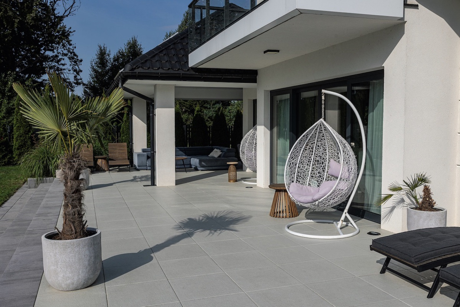

1. Beton na taras na gruncie: kostki, płytki i płyty
Proponowane są w przebogatej gamie kształtów, kolorów, faktur. Producenci oferują rozmaite kostki betonowe, płytki, płyty, które wytwarzają według nowoczesnych technologii obróbki oraz impregnowania betonu. Wiele modeli świetnie imituje kamień, a są od niego tańsze. Kostki betonowe, z powodu małych rozmiarów, szczególnie dobrze nadają się na tarasy o nieregularnym kształcie.

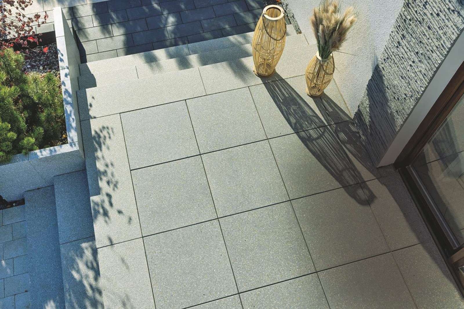

płytki betonowe na taras
Na nawierzchnię tarasu najczęściej wybiera się płyty betonowe w większym formacie, np. 60 x 60 cm i 80 x 40 cm, fot. VESTONE
Oprócz elementów z gładką powierzchnią, dostępne są odmiany z domieszką miału granitowego lub bazaltowego, mechanicznie postarzane, z fazowanymi lub zaokrąglonymi brzegami, z powierzchnią ryflowaną. Z takich można układać na tarasie np. kolorowe i ozdobne kamienne dywany, albo wręcz przeciwnie - przyjąć monochromatyczną stylistykę, np. z różnorodną fakturą. Z płyt mało- lub wielkoformatowych (w kształcie kwadratów, prostokątów) łatwo realizuje się, bez dużej ilości odpadów, nawierzchnię tarasu w podobnym do nich kształcie. W sprzedaży dostępne są również elementy o zarysie trapezu, przeznaczone do układania łuków na tarasie.

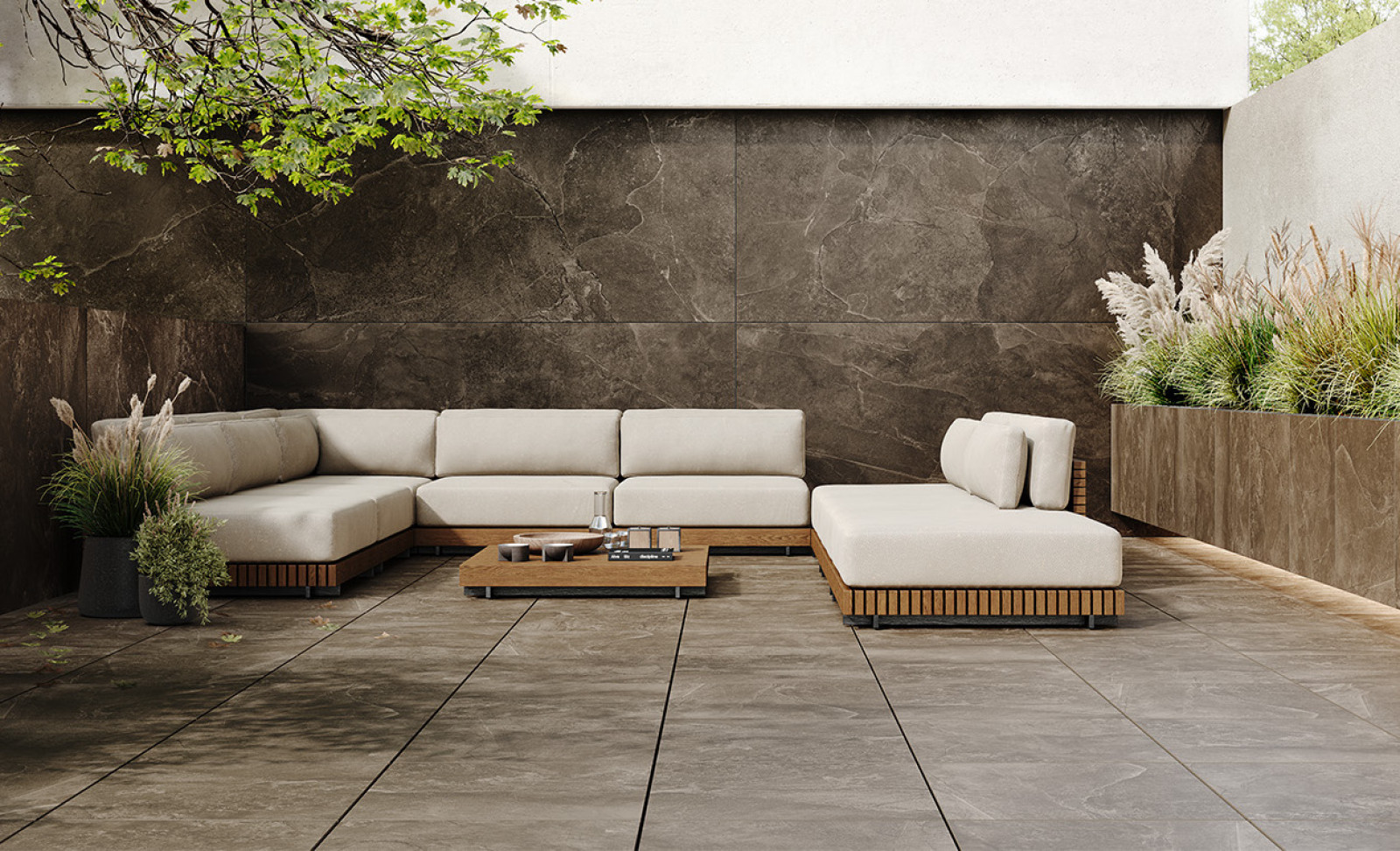

taras płytki beżowe
Minimalizm w aranżacji tarasów zyskuje na popularności. Liczy się przestronność, proste formy i kolory inspirowana ziemią - beże, szarości i oliwkowa zieleń. Płyty koraTER Lavish świetnie wpisują się w tę estetykę, oferując wzory inspirowane betonem i kamieniem, które podkreślają nowoczesny charakter tarasu, fot. Tubądzin

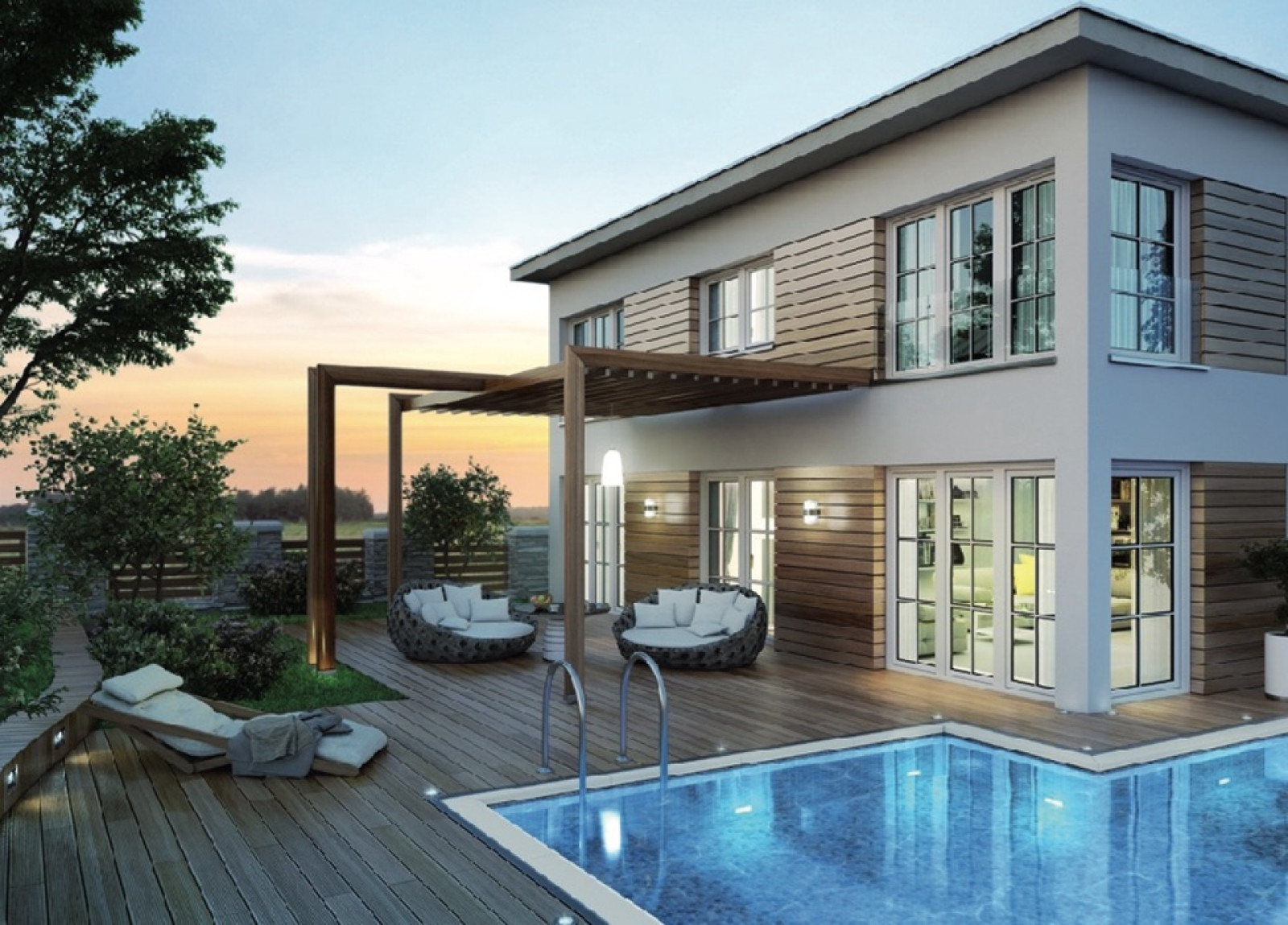

3. Drewno na taras na gruncie
Nie ma co ukrywać, miłośnicy drewna nie skuszą się na żaden inny wyrób na tarasie - kompozyt, kostki i płyty betonowe, elementy wycięte z kamienia. Kochają drewno na tarasie za wyjątkowy wygląd, fakturę, łatwość wkomponowania w zieleń i dopasowania do stylu architektury domu (często stosuje się na elewacji oblicówki drewniane), ogólną dostępność, poza tym za to, że pod wpływem słońca staje się ono ciepłe, ale nie gorące. Drewno jest przyjemne w dotyku, natomiast te inne, wyżej wymienione materiały, w trakcie upału bardzo się nagrzewają, trudno się zatem po takich tarasach chodzi boso.
