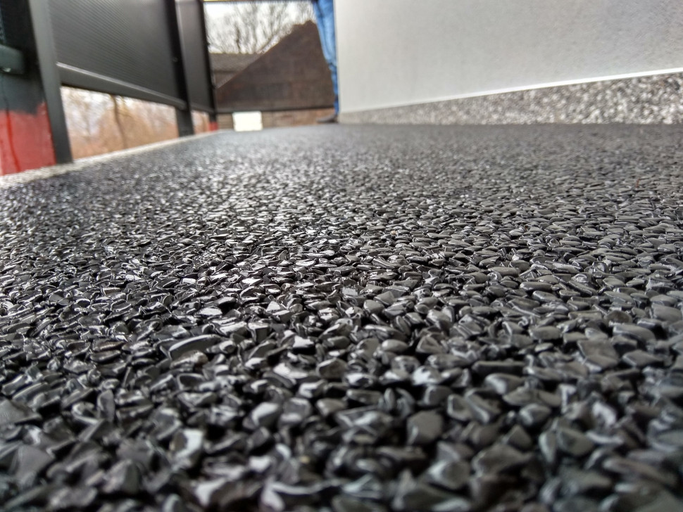

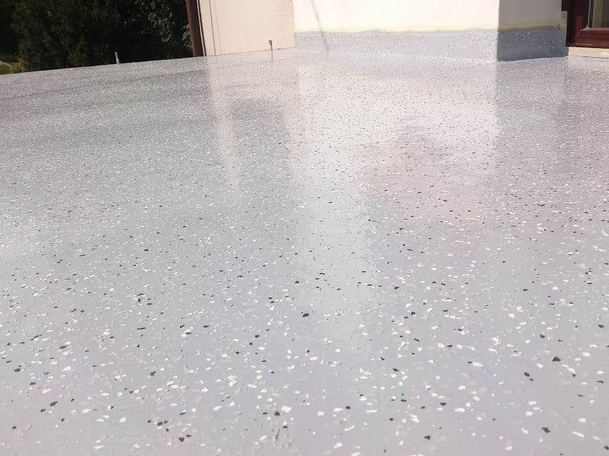

Kamienny dywan na bazie żywicy poliuretanowej
Żywica poliuretanowa przesypana piaskiem kwarcowym, fot. D. Ruda VisBud Projekt / forum.budujemydom.pl.

Kamienny dywan na balkonie
Kamienny dywan najczęściej wykonuje się na balkonach i na tarasach, fot. D. Ruda VisBud Projekt / forum.budujemydom.pl.
