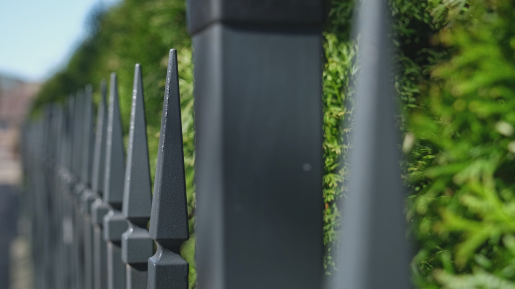

Ogrodzenie nie może stwarzać zagrożenia dla ludzi i zwierząt, dlatego są nowe wytyczne w prawie budowlanym 2026, fot. Adobe Stock
Nowelizacja prawa budowlanego 2026 wprowadza kilka zmian dotyczących budownictwa mieszkaniowego. Celem ma być m.in. wzrost bezpieczeństwa i przystosowanie przestrzeni dla osób o różnych wymaganiach. Wyjaśniamy, jakiego ogrodzenia już nie będzie można postawić.
Jedną ze zmian w prawie budowlanym od 2026 roku jest obostrzenie dotyczące budowy ogrodzeń mających ostro zakończone elementy. Ze względów bezpieczeństwa zarówno ludzi, jak i zwierząt takie płoty muszą być wyższe niż dotychczas o 40 cm.
Ogrodzenia według prawa budowlanego 2026
Jak podano w nowym rozporządzeniu, od 2026 roku prawo budowlane zakazuje umieszczania w ogrodzeniu na wysokości mniejszej niż 2,2 metra:
  • ostro zakończonych elementów,
  • drutu kolczastego,
  • tłuczonego szkła,
  • innych podobnych wyrobów i materiałów.
Obecnie obowiązująca wysokość takiego typu zakończenia płotu wynosi 1,8 metra. Nowe przepisy nie będą miały zastosowania do już istniejących tego typu ogrodzeń, czyli nie będzie obowiązku demontażu ostro zakończonych elementów, np. ogrodzenia z drutem kolczastym, które kiedyś było dość powszechnie stosowane w Polsce. Jednak z zastrzeżeniem, że na posesji nie prowadzi się budowy, przebudowy, rozbudowy, nadbudowy ani nie dokonuje się zmiany przeznaczenia obiektu.
