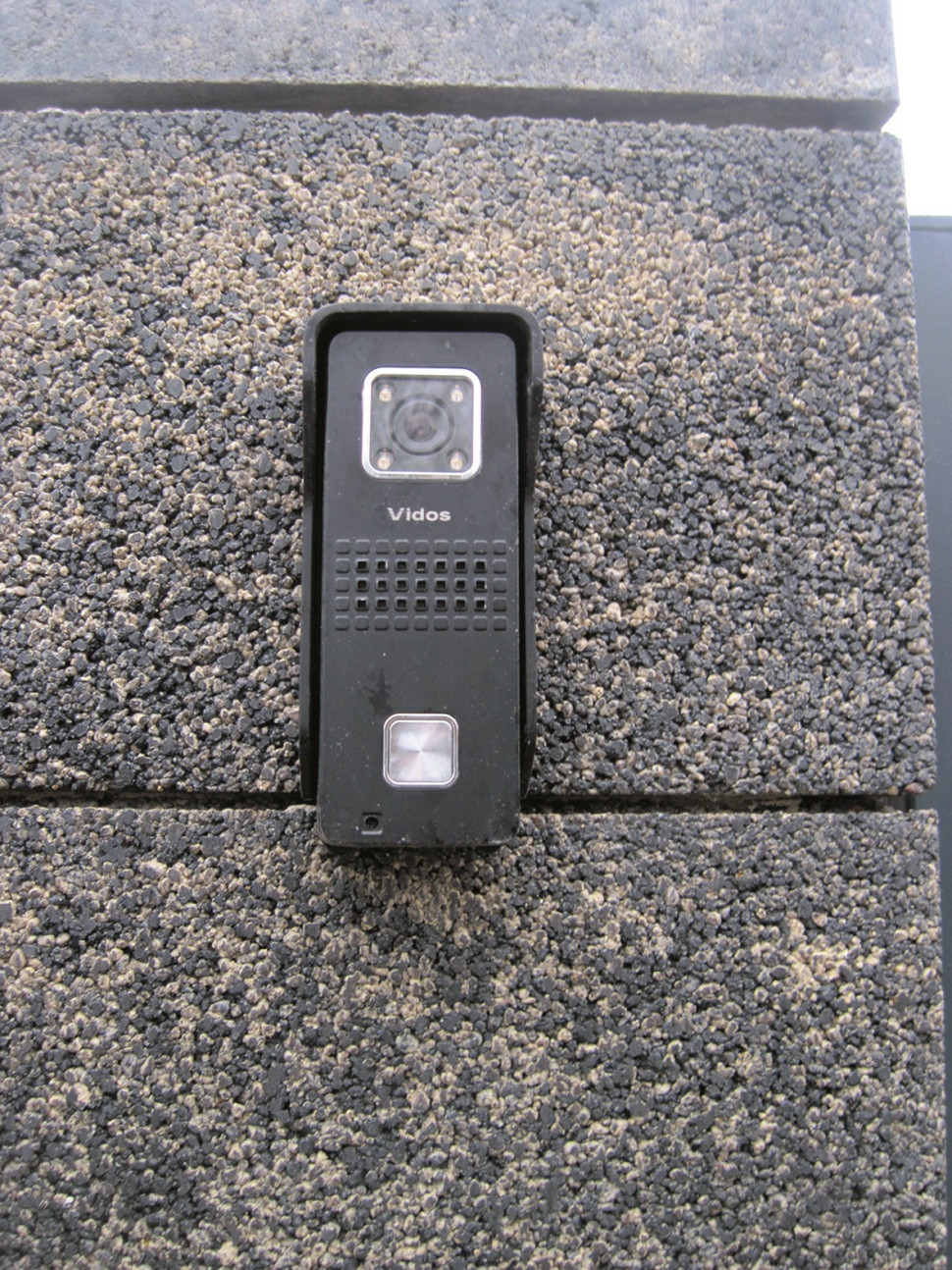

Jeżeli instalujemy przy furtce przycisk dzwonka do domofonu lub wideodomofonu, to teoretycznie nie musimy dopasowywać wysokości jego montażu do możliwości niepełnosprawnego użytkownika - bo przecież raczej nie będzie dzwonił do własnej siedziby. Ale jeśli uwzględniamy potencjalne wizyty takich osób bądź nieprzewidziane inne okoliczności, związane np. ze zgubieniem przez domownika kluczy, to możliwość korzystania z tych urządzeń także powinna być dostosowana do jego możliwości.
Wysokość umieszczania przycisków, których używają osoby poruszające się na wózkach inwalidzkich powinna zawierać się pomiędzy 80-100 cm od poziomu terenu. Dostępu do niego nie powinny utrudniać np. drzewa, śmietnik, a przestrzeń przed nim ma być utwardzona.
Oczywiście, rodzaj przycisku, sposób oraz wysokość jego zamocowania również muszą być przetestowane przez tego domownika, zwłaszcza jeśli ma ograniczoną sprawność rąk - szczególnie dłoni i palców. Wtedy korzystne będzie wysunięcie przycisku poza panel, jego średnica (lub mniejszy wymiar) minimum 2 cm, wyposażenie w sygnalizację informującą o przekazaniu sygnału.

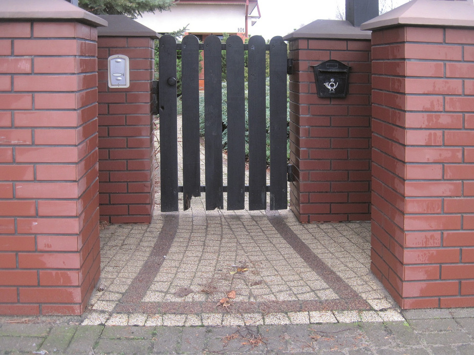

Furtka, domofon i skrzynka na listy
Widok furtki i łatwo obsługiwanego domofonu. Szerokość oraz sposób otwierania i zamykania furtki został dostosowany do możliwości użytkownika, podobnie jak wysokości domofonu - przycisk dzwonka wyraźnie wystaje z konsolety i skrzynki na listy. (fot. K. Kaperczak)
Wstępnie na podobnej co domofon (albo wideodomofon) wysokości można umieścić skrzynkę pocztową, lecz ze względu na jej wymiary oraz konieczność obsługi (sposób zamykania i otwierania), ostateczna wysokość powinna być zweryfikowana przez niepełnosprawnego użytkownika, który również musi mieć możliwość wyjmowania korespondencji. Wybór rodzaju skrzynki należy poprzedzić sprawdzeniem, czy jej obsługa - z uwagi na sprawność zwłaszcza rąk - jest realna.

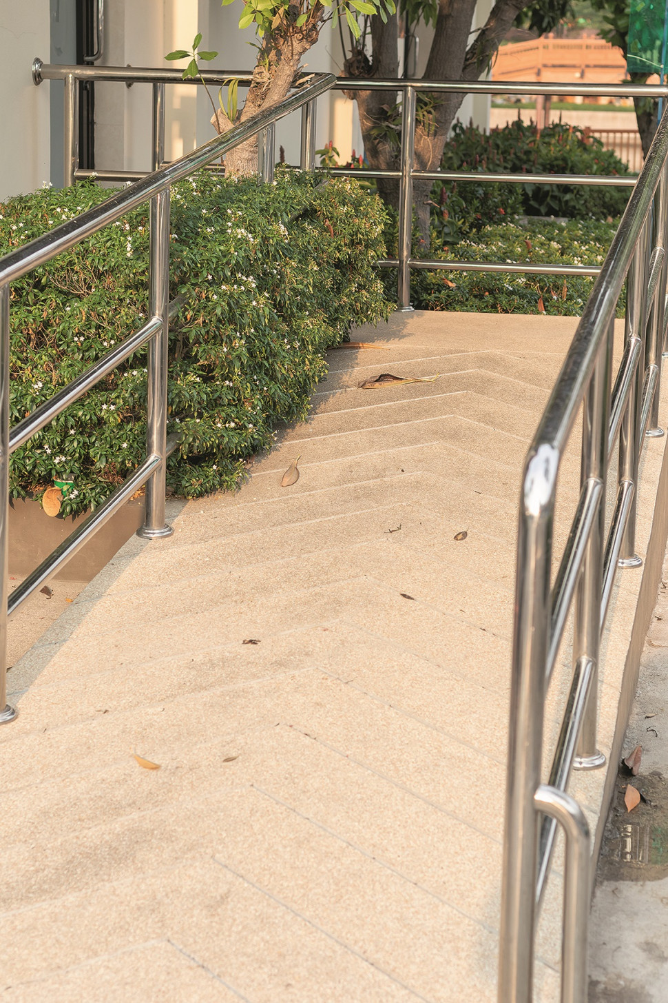

Pochylnia
Pochylnie są niezbędne, jeśli teren posesji leży na nierównym gruncie lub poziom wejścia do domu nie jest równy z nawierzchnią przed nim. (fot. © MOXUMBIC / DEPOSITPHOTOS)
Z doświadczeń osób niepełnosprawnych wynika, że poręcze - pozornie nieprzydatne (niewykorzystywane) na co dzień na małych pochyleniach - sprawdzają się w sytuacjach nietypowych, np. przy kontuzji jednej z rąk, zasypaniu pochylni śniegiem, wjazdu z zakupami (umieszczonymi na kolanach). Podobnie bardzo przydatne - zwłaszcza dla dzieci i kobiet - mogą być pochwyty poręczy o mniejszej średnicy do 3-4,5 cm.
