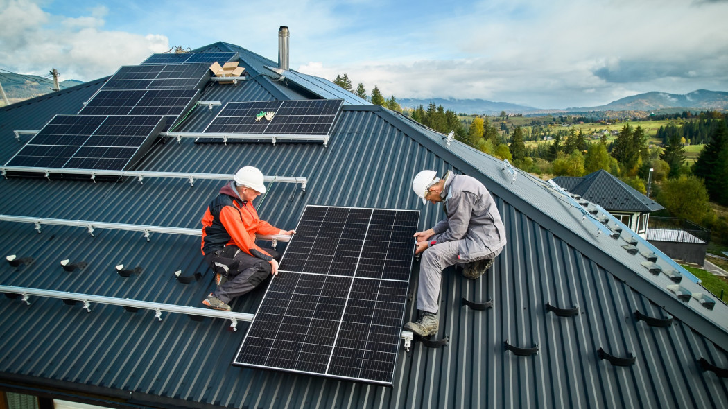

  1. Sprawdzenie warunków, czyli wstęp podczas którego oceniamy ile powierzchni dachu możemy zagospodarować na montaż paneli fotowoltaicznych
  2. Tworzenie konstrukcji wsporczej, czyli etap, w którym czeka nas kilka aktywności
  • Zaczynamy od przykręcenia mostków do blachy trapezowej. Mostki dzielą się na niskie oraz wysokie. Te drugie stosujemy tylko w sytuacji, gdy zależy nam na lepszej cyrkulacji powietrza;
  • Następnie w zasięgu naszego montażowego zainteresowania pojawiają się wsporniki. Wybieramy jeden z dwóch ich rodzajów – uniwersalne lub przykręcane do łat. Wsporniki lądują we wgłębieniach blachy trapezowej. Pamiętajmy, by dokładnie przejrzeć dokumentację otrzymaną od producenta paneli fotowoltaicznych, ponieważ to właśnie tam znajdziemy dokładną informację o niezbędnej ilości wsporników.
  1. Montaż paneli fotowoltaicznych.
  • Słoneczne panele układane są obok siebie, w jednym rzędzie lub kilku;
  • W skład zestawu montażowego do paneli wchodzą klemy końcowe i środkowe. Ich naczelną funkcją jest zapewnianie stabilności panelom;
  • Klemy środkowe służą do instalacji paneli między sobą, zaś klemy końcowe przydają się przy montażu skrajnych "słonecznych tarcz"
  1. Kreowanie instalacji
  • Przeprowadzenie przewodów z dachu do wnętrza naszego lokum;
  • Możemy zdecydować się na instalację pod gąsiorami, przy kominie lub na utworzenie przejścia antenowego, które jawi się jako najskuteczniejsze rozwiązanie;

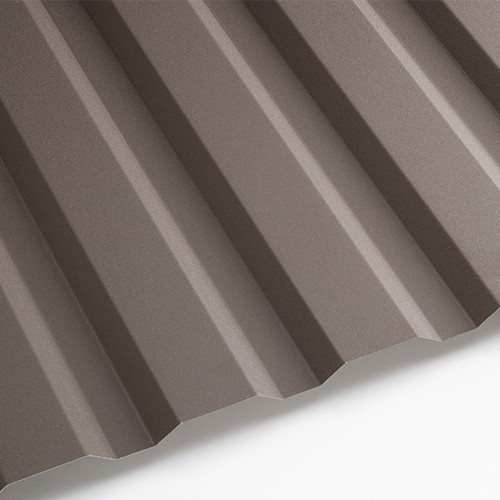

Okazuje się, że blacha trapezowa jest idealnym rozwiązaniem dla każdego inwestora, który marzy o instalacji fotowoltaicznej. Usposobienie tego materiału pokryciowego pozwala na bezproblemowym montaż paneli. Dodatkowo, trapezy pozwalają na instalację "słonecznych tarcz" na dowolnej wysokości. Blacha trapezowa pozwala również na pozostawienie odpowiedniej przestrzeni wentylacyjnej pod panelami. Warto przejrzeć ofertę firmy Blachy Pruszyński, która w swojej ofercie trapezów dachowych posiada ich aż 14 rodzajów (różnią się wysokością).
Blacha trapezowa (fot. Blachy Pruszyński)
