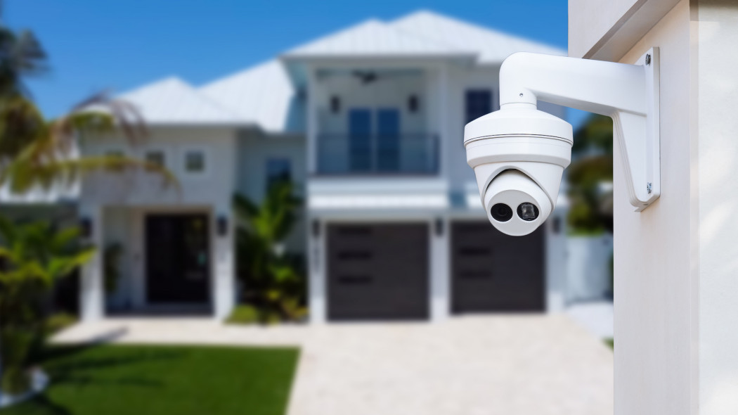

Montując system alarmowy w domu, warto sprawdzić działanie kamery po zmroku. Nie wystarczy dobry obraz w dzień, fot. Adobe Stock

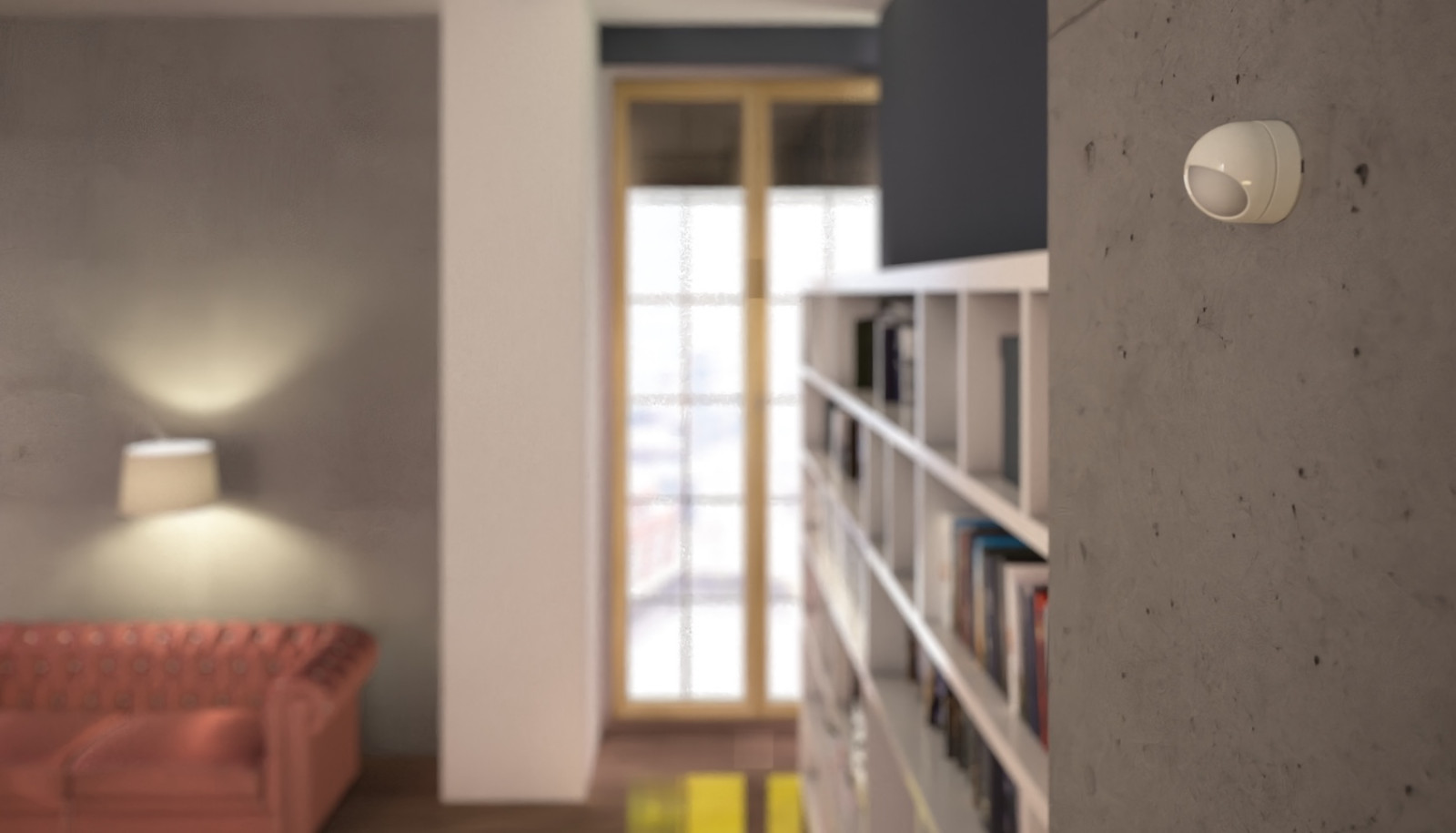

Czujka ruchu zamontowana na ścianie domu. Choć warunki pracy wewnątrz budynku są stabilne, kluczowe jest prawidłowe rozmieszczenie takich urządzeń oraz świadomość domowników, jak przebiegają poszczególne strefy ochrony.
Dyskretna czujka ruchu zamontowana na ścianie domu. Choć warunki pracy wewnątrz budynku są stabilne, kluczowe jest prawidłowe rozmieszczenie takich urządzeń oraz świadomość domowników, jak przebiegają poszczególne strefy ochrony, fot. ZAMEL

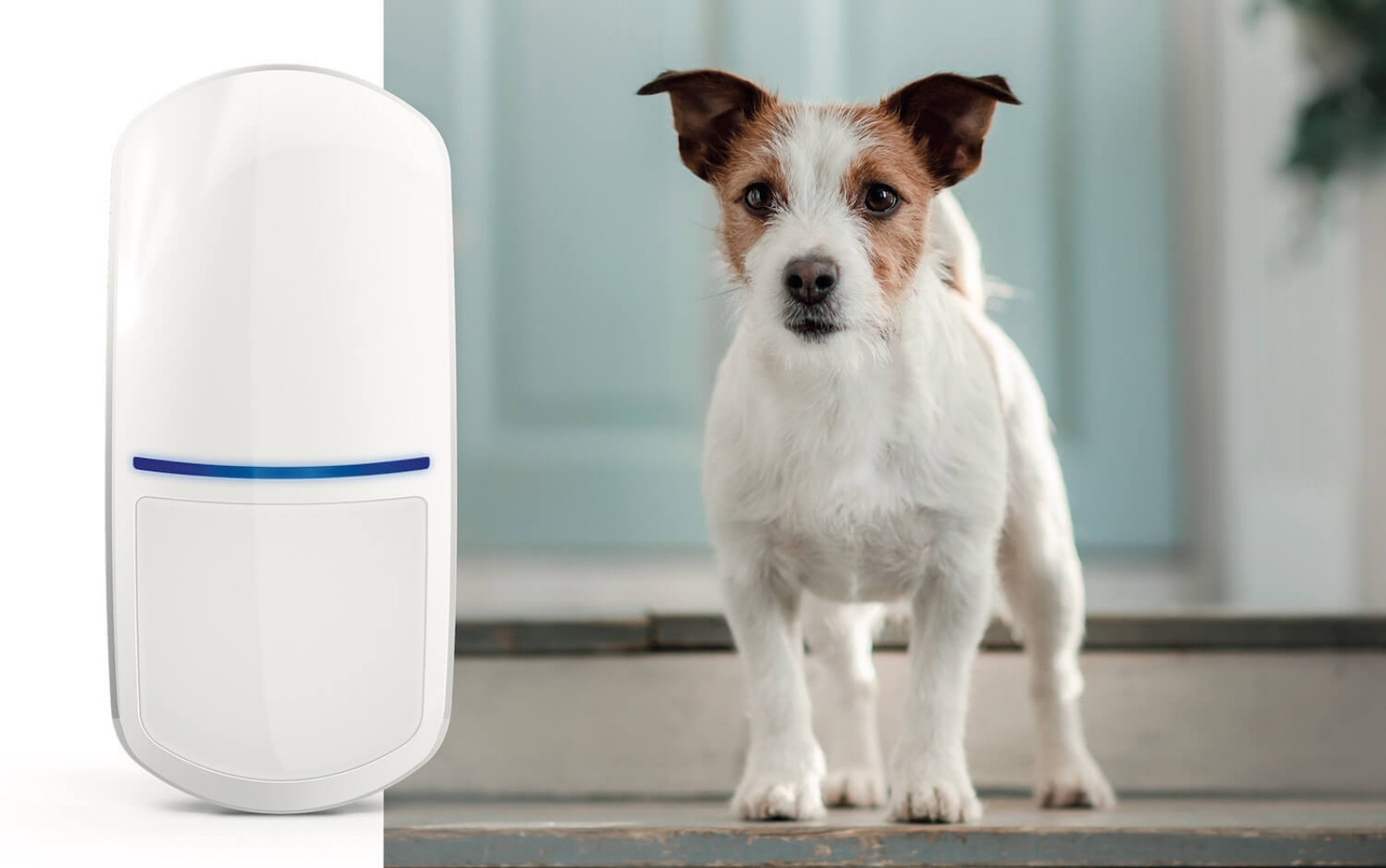

Czujka ruchu z funkcją odporności na zwierzęta. Nowoczesne czujki wewnętrzne potrafią odróżnić obecność domowego pupila od intruza, co pozwala na swobodne korzystanie z domu bez wywoływania fałszywych alarmów.
Czujka ruchu z funkcją odporności na zwierzęta. Nowoczesne czujki wewnętrzne potrafią odróżnić obecność domowego pupila od intruza, co pozwala na swobodne korzystanie z domu bez wywoływania fałszywych alarmów, fot. SATEL

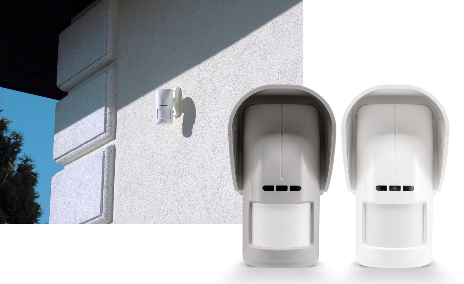

Zewnętrzne czujki ruchu zamontowane na elewacji budynku. Urządzenia te są przystosowane do trudnych warunków atmosferycznych i odpowiadają za pierwszą linię ochrony, wykrywając intruza na posesji, zanim ten podejmie próbę sforsowania drzwi lub okien.
Zewnętrzne czujki ruchu zamontowane na elewacji budynku. Urządzenia te są przystosowane do trudnych warunków atmosferycznych i odpowiadają za pierwszą linię ochrony, wykrywając intruza na posesji, zanim ten podejmie próbę sforsowania drzwi lub okien, fot. SATEL
Czujka przy bocznej elewacji powinna obserwować przejście wzdłuż domu, a nie chodnik po drugiej stronie ogrodzenia. Zbyt szeroki lub źle wyznaczony obszar detekcji może powodować niepotrzebne alarmy wywoływane przez przechodniów albo ruch uliczny. Przy odbiorze instalacji warto więc razem z instalatorem przejść po posesji i sprawdzić działanie poszczególnych stref w praktyce. Właściciel powinien wiedzieć, gdzie zaczyna się i kończy chroniony obszar oraz którędy można się poruszać bez wywoływania alarmu. Sama informacja o nominalnym zasięgu czujki nie wystarcza. Nie zawsze trzeba przy tym wykonywać instalację od podstaw. Ochronę zewnętrzną można dołożyć także do istniejącego domu. Zastosowanie urządzeń bezprzewodowych pozwala w wielu przypadkach uniknąć prowadzenia nowych przewodów i rozkopywania wykończonej posesji.

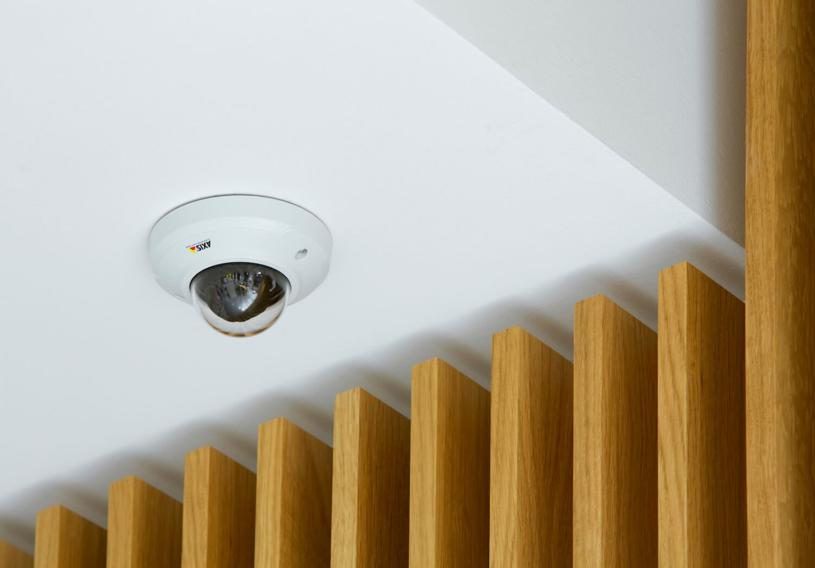

Dyskretna kamera kopułkowa wewnątrz budynku. W rozbudowanym systemie bezpieczeństwa takie urządzenie służy nie tylko do bieżącego monitoringu, ale przede wszystkim do natychmiastowej weryfikacji sytuacji, gdy czujki zewnętrzne wykryją intruza na posesji.
Dyskretna kamera kopułkowa wewnątrz budynku. W rozbudowanym systemie bezpieczeństwa takie urządzenie służy nie tylko do bieżącego monitoringu, ale przede wszystkim do natychmiastowej weryfikacji sytuacji, gdy czujki zewnętrzne wykryją intruza na posesji, fot. ABB LIVING SPACE
Dobrze skonfigurowany monitoring powinien odróżniać rzeczywiste zagrożenia od zdarzeń, które nie wymagają reakcji. Pojawienie się kuriera na podjeździe w ciągu dnia nie musi powodować takiej samej reakcji jak człowiek znajdujący się przy drzwiach tarasowych o drugiej w nocy, gdy system jest uzbrojony. Przy konfiguracji warto więc ustalić z instalatorem nie tylko to, co kamera potrafi wykryć, lecz przede wszystkim które wykrycia mają uruchamiać alarm lub inną reakcję systemu. Właśnie to odróżnia dobrze zaplanowany monitoring od zestawu kamer rejestrujących wszystko bez określonego celu.
