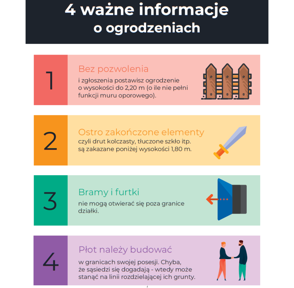

Infografika: 4 ważne informacje o ogrodzeniach
Stawiamy ogrodzenie - na co można sobie pozwolić?
Stawianie ogrodzenia, którego wysokość nie przekracza 2,2 m nie wymaga zgłoszenia ani uzyskania pozwolenia na budowę (o ile nie pełni funkcji muru oporowego). Płot należy budować w granicach swojej posesji, chyba że sąsiedzi się dogadają - wtedy może powstać w linii rozdzielającej ich grunty.
Fakt, że budowa ogrodzenia do wysokości 2,2 m nie wymaga zgłoszenia nie oznacza, że można je wybrać zupełnie dowolnie. Przed przystąpieniem do prac należy przejrzeć miejscowy plan zagospodarowania przestrzennego lub warunki zabudowy. Niektóre gminy nakazują budowę ogrodzeń ażurowych (albo określają proporcję części ażurowej do pełnej), inne np. zabraniają stawiania płotów z betonowych prefabrykatów.

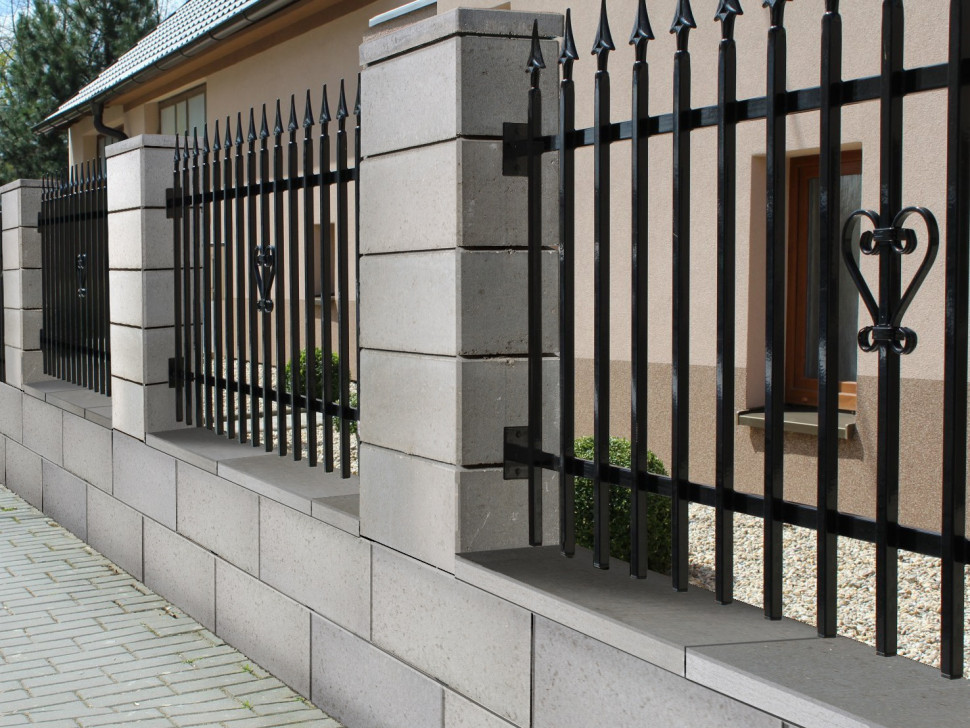

Ogrodzenie nie może też stwarzać zagrożenia dla bezpieczeństwa ludzi i zwierząt. Ostro zakończone elementy są zakazane poniżej wysokości 1,8 m. Bramy i furtki mają otwierać się do środka działki, nie na zewnątrz. Szerokość bramy w świetle powinna wynosić co najmniej 2,4 m (żeby było wygodnie, potrzeba 4 m), furtki 0,9 m.
Ogrodzenie z ostro zakończonymi elementami
Ostro zakończone elementy są zakazane poniżej 1,80 m. (fot. Archiwum BD)

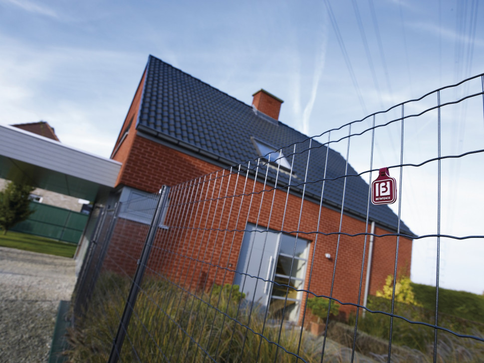

Ogrodzenie ażurowe, jak siatka albo lekkie panele, także uniemożliwia dostęp z zewnątrz. Jednocześnie nie przesłania widoku. Ze środka można podziwiać np. znajdujący się za płotem las, a z ulicy dom i otaczający go ogród. Przezierny płot nie utrudnia swobodnego przepływu powietrza i nie zacienia działki.
Ażurowy płot
Ażurowy płot nie zacienia działki i nie ogranicza przepływu powietrza. (fot. Betafence)

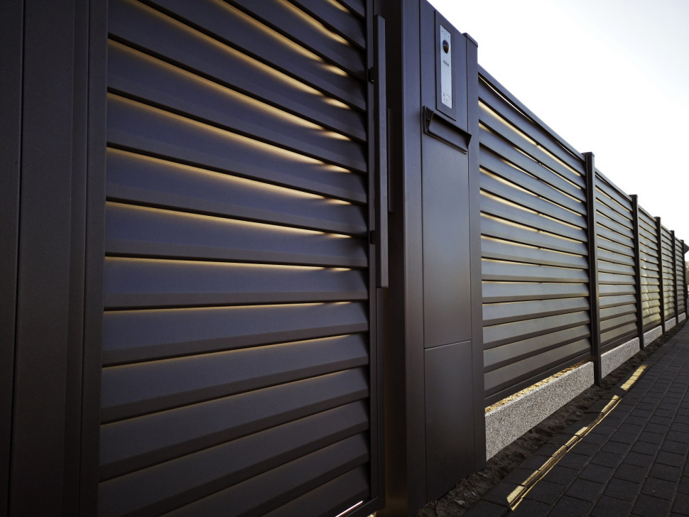

Prawdziwym przebojem stały się ostatnio gotowe panele ze stalowych albo aluminiowych kształtowników. Są lekkie, zatem łatwe w transporcie i montażu. Mogą mieć różne rozmiary, wypełnienie z profili pionowych, poziomych czy skośnych. Stalowe są zwykle ocynkowane i malowane proszkowo na dowolny kolor (aktualnie dominują szarości). Bez trudu można dobrać do nich słupki oraz prefabrykowane betonowe płyty na podmurówkę. Często umieszcza się je między słupkami z betonowych bloczków, przypominających kamień - dziś to chyba najpopularniejszy rodzaj parkanu.
Producenci oferują gotowe przęsła w systemach, składających się z bramy, furtki, słupków, także dodatkowych elementów - lamp, słupków z wideodomofonem i skrzynką pocztową.
Słupek ogrodzeniowy z domofonem i skrzynką pocztową
Producenci ogrodzeń oferują specjalne słupki, spójne stylistycznie z przęsłami i furtką, w których można umieścić wideodomofon, skrzynkę pocztową, obwody automatyki. (fot. Plast-Met)

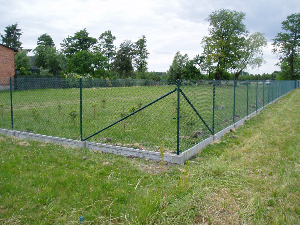

Nieustannie dużym zainteresowaniem cieszy się za to siatka, bo to dobry sposób na tani płot ażurowy. W ofercie znajdziemy zarówno siatkę w rolce, jak i siatkowe panele. Pierwsza jest sprzedawana w rulonach, po np. 25 m, wraz z niezbędnymi akcesoriami: słupkami, stalową linką, napinaczami. Klienci wybierają najchętniej niewymagającą konserwacji wersję powlekaną tworzywem sztucznym. Siatka występuje także jako zgrzewana (ma prostokątne oczka). Droższe siatkowe panele mogą być płaskie albo profilowane.
Siatka z rolki i prefabrykowana, betonowa podmurówka
Siatka z rolki i prefabrykowana, betonowa podmurówka to najtańszy sposób na ogrodzenie. (fot. Archiwum BD)

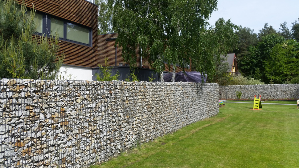

Do ogrodzeń metalowych zalicza się także modne gabiony. To kosze z siatki, wypełnione kamieniami (choćby polnymi, albo w wersji bardziej eleganckiej np. granitową kostką), tłuczniem, drewnem, szkłem. Są trwałe, solidne i szczelne. Z uwagi na surowy charakter, najlepiej pasują do nowoczesnej architektury. Gabiony nie wymagają klasycznych fundamentów, można je ustabilizować słupkami zabetonowanymi w gruncie.
Ogrodzenie z gabionów
Gabiony, czyli metalowe kosze wypełnione np. kamieniami, to u nas ciągle nowość. (fot. Konsport)

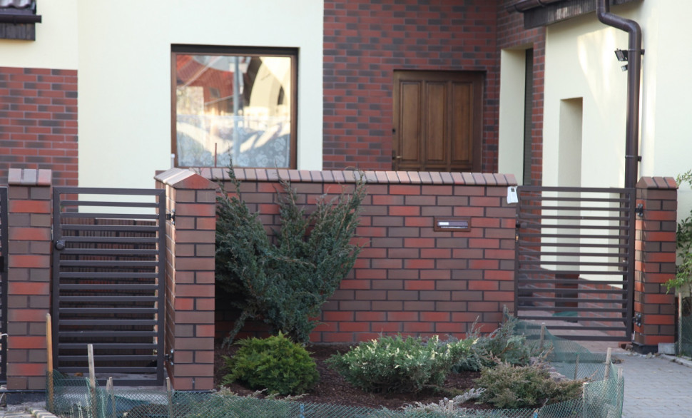

Jeszcze kilkanaście lat temu najpopularniejsze były słupki i podmurówki z cegieł klinkierowych. Dziś, wśród materiałów na płoty murowane, numerem jeden są betonowe bloczki imitujące kamień. Wytwarza się je w wielu fakturach i kolorach. Mogą mieć wyprofilowane zamki, dzięki czemu szybko stawia się z nich tzw. suchy mur. Puste wewnątrz elementy układa się jak klocki, bez zaprawy, na wyprowadzonym z fundamentu zbrojeniu, a potem wypełnia mieszanką betonową.
Ogrodzenia betonowe występują też w postaci prefabrykowanych paneli. To tani produkt wykonany z betonu zagęszczonego przez wibrowanie. Płoty stawia się z nich szybko - słupki (ze specjalnymi zamkami po bokach) wystarczy zabetonować w gruncie, potem od góry wsuwa się w nie prefabrykaty. Takie panele oferowane są jako pełne albo ażurowe. Ze względu na wzornictwo, mają przynajmniej tylu zwolenników, co przeciwników.
Prawdziwy hit ostatnich sezonów - podmurówka i słupki z "kamiennych" bloczków oraz gotowe, metalowe panele (fot. po lewej: Joniec) i wciąż popularny materiał na ogrodzenia murowane, czyli klinkierowa cegła (fot. po prawej: Roben).

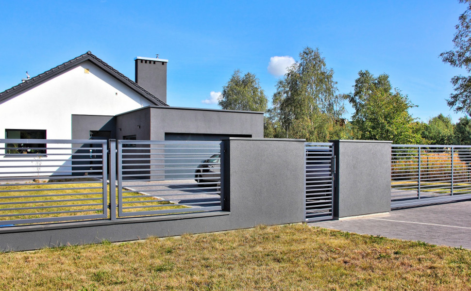

Brama wjazdowa to ruchoma część ogrodzenia, powinna zatem tworzyć z nim spójną wizualnie całość. Tradycyjne bramy rozwierane występują jako jedno- albo dwuskrzydłowe. Te drugie są wygodniejsze, potrzeba też mniej przestrzeni podczas ich otwierania (skrzydło jest krótsze, ma do 3 m). Tak czy inaczej, na podjeździe musi być miejsce, a zimą trzeba odśnieżyć teren w obrębie ruch skrzydła.

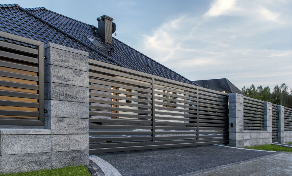

Gotowe przęsła z metalowych kształtowników, brama i furtka z jednej linii modelowej
Gotowe przęsła z metalowych kształtowników, brama i furtka z jednej linii modelowej. (fot. Konsport)

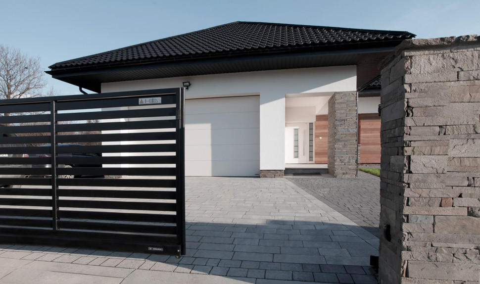

Dlatego bramy rozwierane coraz częściej zastępują przesuwne, niezastąpione np. na działkach z krótkim podjazdem do garażu. Jedno duże skrzydło porusza się tuż nad ziemią, wzdłuż parkanu. Bramy przesuwne występują jako samonośne i szynowe (na rolkach). Te drugie są mniej popularne, bo szynę umieszczoną między słupkami trzeba czyścić z piasku, liści, śniegu.
W modelach samonośnych integralnym elementem skrzydła jest przeciwwaga, która zwiększa jego długość, na ogół o 1/3. Skrzydło z przeciwwagą wisi na wysięgniku i nie dotyka podłoża. To sprawia, że nie zatrzyma go piasek, kamyki, drobne gałęzie. Wariant samonośny jest cięższy i droższy, zajmuje więcej miejsca, ale jego obsługa jest wygodniejsza.
Skrzydło bramy przesuwnej samonośnej
Skrzydło bramy przesuwnej samonośnej nie dotyka ziemi, więc nie zatrzyma go piasek czy drobne gałązki. (fot. Wiśniowski)

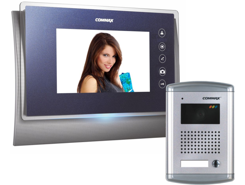

Dziś brama i furtka przez większość czasu pozostają zamknięte. Żeby osoba postronna mogła dostać się na posesję, musi skorzystać z umieszczonego przy furtce domofonu, albo wideodomofonu. Oba urządzenia występują jako przewodowe (tańsze, wymagające poprowadzenia kabla między domem i furtką) i bezprzewodowe (sygnał przesyłany jest drogą radiową). Unifon, czyli ta część domofonu, z której korzystamy we wnętrzu, może być przenośny.
Wideodomofony mogą mieć opcję zapisu obrazu i dźwięku, która uruchamia się po wciśnięciu przycisku dzwonka albo po wykryciu ruchu przed wejściem. Są też modele, które przekierują sygnał z rozmównicy (aparatu przy furtce, zwanego także bramofonem) na telefon komórkowy. To rozwiązanie wygodne, bo da się porozmawiać np. z kurierem, który dzwoni do bramki, gdy jesteśmy w pracy.
Nowoczesny wideodomofon z funkcją zapisu obrazów i filmów oraz możliwością podłączenia dodatkowych unifonów i kamer
Nowoczesny wideodomofon z funkcją zapisu obrazów i filmów oraz możliwością podłączenia dodatkowych unifonów i kamer. (fot. GDE)
