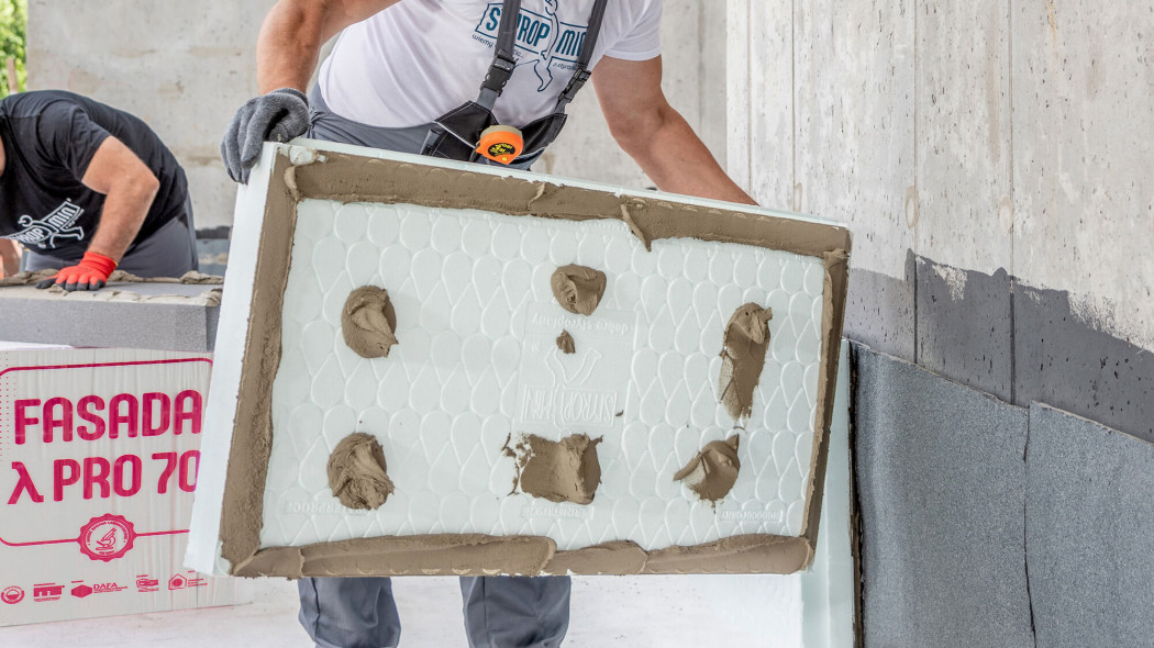

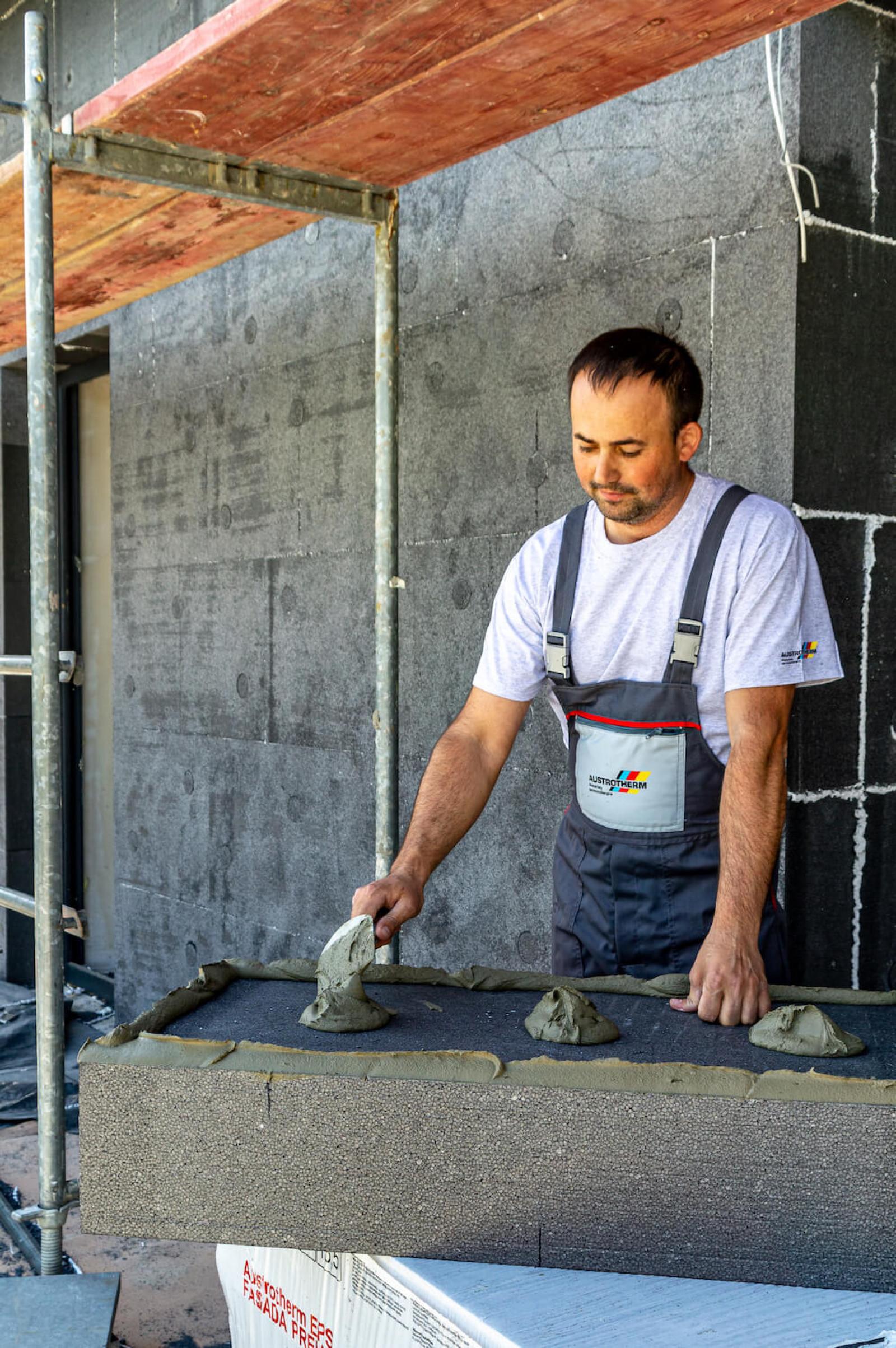

Styropian mocuje się do ściany na klej, który należy nakładać pacą zębatą nie tylko w środku, ale również na obwodzie każdego elementu, fot. STYROPMIN

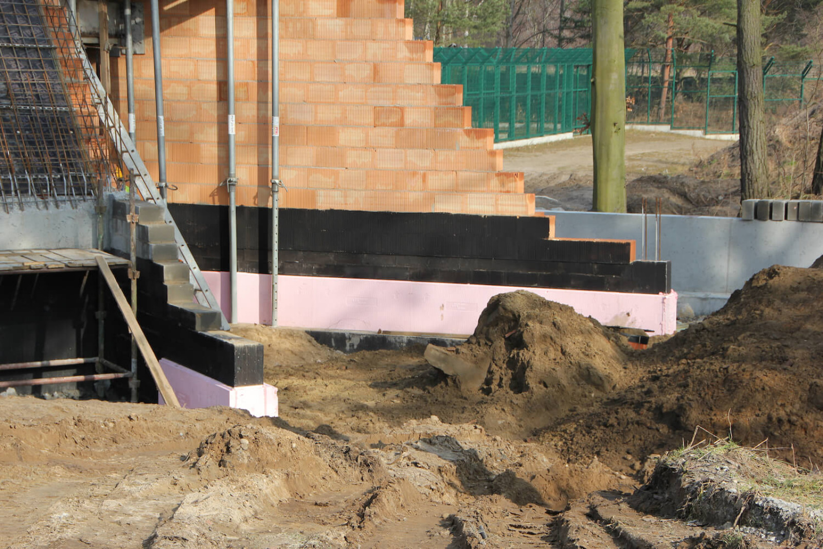

Polistyren ekstrudowany (XPS) charakteryzuje się niewielką chłonnością wilgoci, dlatego stosuje się go w miejscach szczególnie narażonych na kontakt z wodą, jak np. ściany fundamentowe, fot. swisspor
W ofercie rynkowej dostępny jest również EPS o zmniejszonej chłonności wody, zazwyczaj oferowany w kolorze niebieskim. Jeśli chodzi o cenę, to plasuje się on pomiędzy EPS a droższym od niego XPS. Najczęściej wykorzystywany jest do ocieplania fundamentów, posadzek oraz ocieplenia dachów płaskich.

Dodatkowym aspektem przy wyborze styropianu wartym rozważenia jest odporność na wilgoć określana jako nasiąkliwość. Jest ona szczególnie ważna przy wyborze styropianu do ocieplania fundamentów i podłóg na gruncie. XPS charakteryzuje się zdecydowanie mniejszą nasiąkliwością niż EPS, co czyni go lepszym wyborem w miejscach narażonych na kontakt z wodą.

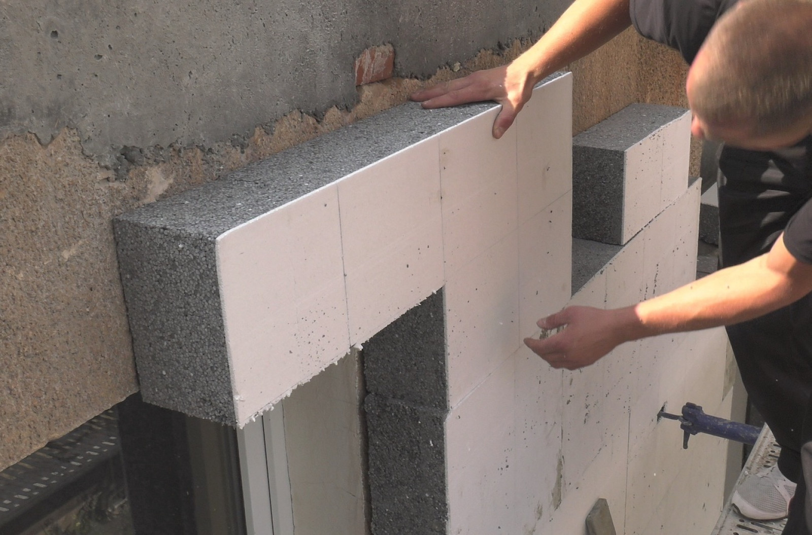

Płyty izolacji powinny być dobrze spasowane, by na ich stykach nie powstały liniowe mostki termiczne, fot. swisspor
Styropian przykleja się do muru za pomocą kleju, który powinien być nakładany punktowo na środku płyty, jak również na jej obrzeżach - tak, aby po dociśnięciu pokrywał co najmniej 60% powierzchni elementu. Takie rozmieszczenie kleju zapewnia mocne połączenie styropianu z podłożem i minimalizuje ryzyko powstania szczelin, przez które mogłoby przenikać zimne powietrze. Stanowi też zabezpieczenie przed ewentualnym rozprzestrzenianiem się ognia.

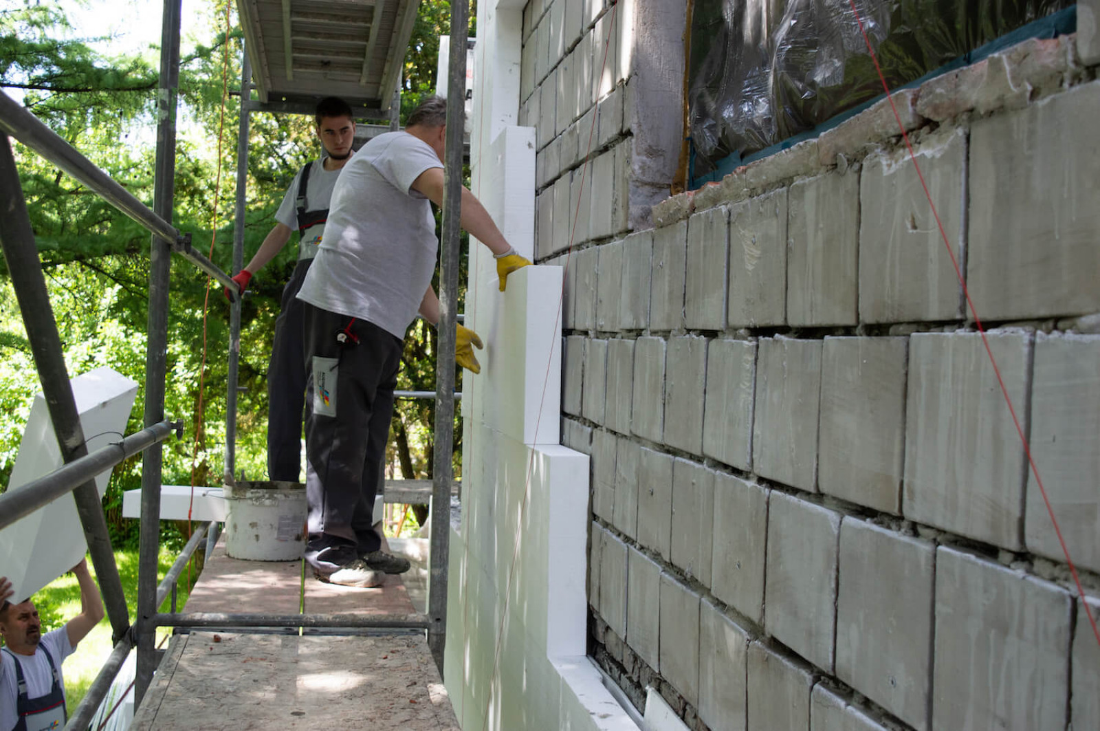

Płyty styropianu należy układać w tzw. mijankę, czyli przesunięte względem siebie. Ich dobre spasowanie zapobiega powstaniu liniowych mostków termicznych na łączeniach. Dlatego wszelkie szczeliny należy dokładnie wypełnić paskami styropianu lub pianką niskoprężną, której nadmiar po wyschnięciu trzeba usunąć ostrym nożem.

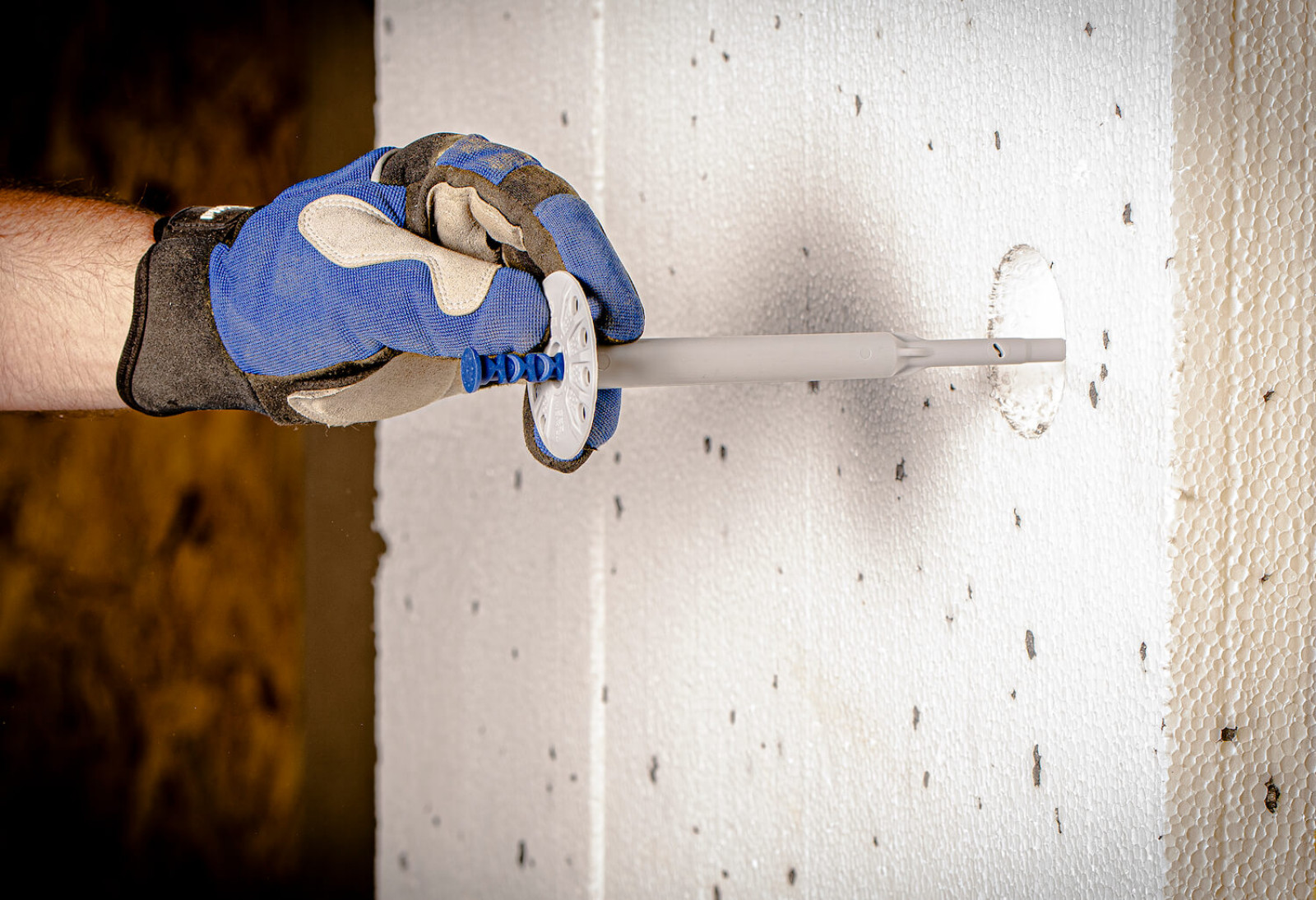

Po przyklejeniu wszystkich płyt powierzchnię styropianu należy wyrównać i przeszlifować pacą z grubą, stalową tarką (a potem dokładnie oczyścić z pyłu), aby zapewnić lepszą przyczepność kolejnych warstw. Zwykle stosuje się też tzw. kołkowanie styropianu, czyli dodatkowe mechaniczne mocowanie płyt do ściany za pomocą specjalnych kołków. Takie rozwiązanie wzmacnia połączenie płyt styropianu z podłożem i zwiększa trwałość ocieplenia. Informacje o konieczności stosowania kołków oraz ilości łączników znajdują się w projekcie systemu ocieplenia. Kołkowanie powinno być wykonywane dopiero po minimum 3 dniach od przyklejenia styropianu, ponieważ klej musi zdążyć odpowiednio związać, zapewniając stabilne mocowanie. Wybór kołków zależy od grubości warstwy izolacji oraz rodzaju materiału ścian nośnych. Standardowa liczba łączników wynosi od 4 do 6 szt./m2, a w miejscach narażonych na większe oddziaływania wiatru, np. przy krawędziach okien czy narożnikach ścian - do 8 szt. Podczas montażu talerzyki kołków powinny być osadzone tak, aby całkowicie zagłębiły się w styropianie. Powstałą w ociepleniu wolną przestrzeń wypełnia się natomiast zaślepką wykonaną ze styropianu. Dzięki temu można uniknąć powstawania punktowych mostków termicznych.
kołki do styropianu
Ocieplenie ze styropianu wymaga zwykle dodatkowego mocowania za pomocą kołków. Z reguły na powierzchni 1 m2 mocuje się od 4 do 6 łączników, fot. RAWLPLUG
