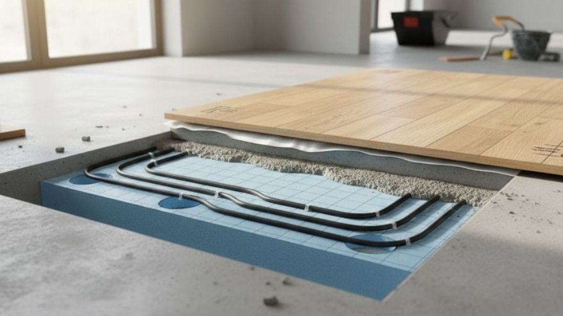

Coraz częściej spotyka się także płyty systemowe z warstwą aluminiową. Taka powierzchnia dodatkowo odbija ciepło w stronę pomieszczenia, pełni funkcję bariery przeciwwilgociowej i ułatwia montaż rur grzewczych dzięki nadrukowanej siatce.

Jak prawidłowo układać styropian pod ogrzewanie podłogowe
Skuteczność izolacji zależy nie tylko od jej parametrów, ale również od montażu. Podłoże powinno być równe, suche i oczyszczone z zabrudzeń. Na przygotowanej powierzchni układa się folię paroizolacyjną, a następnie styropian, najlepiej w dwóch warstwach na zakładkę. Taki układ pozwala ograniczyć mostki termiczne i poprawia trwałość całej konstrukcji.
Na styropianie stosuje się kolejną warstwę folii lub membrany, która zabezpiecza izolację przed wilgocią z wylewki. Całość uzupełnia taśma dylatacyjna przy ścianach, kompensująca rozszerzalność cieplną podłogi.
