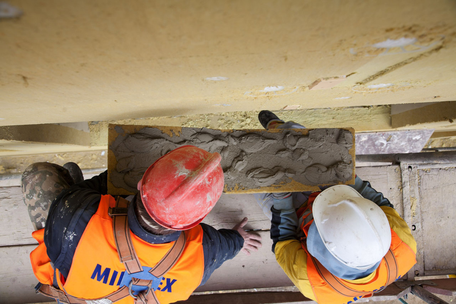

pogrubianie ocieplenia elewacji
Teoretycznie stare ocieplenie można pogrubić, ale rzadko kiedy jest ono w dobrym stanie, dlatego takie remonty wykonuje się sporadycznie, fot. ATLAS
Wyniki tych analiz pozwalają odpowiedzieć na kluczowe pytanie: pogrubiać ocieplenie czy wymieniać na nowe? Jeśli system ocieplenia jest wykonany zgodnie ze sztuką, czyli jeśli dobrze przylega, ma stabilne mocowania, a warstwy są w dobrym stanie w wielu przypadkach możliwe jest jego bezpieczne pogrubienie. Natomiast gdy stwierdzi się nieciągłości, słabe mocowanie, uszkodzenia, niezgodność z dokumentacją lub duże różnice w jakości poszczególnych fragmentów elewacji, znacznie rozsądniejszym, bezpieczniejszym i trwalszym rozwiązaniem będzie wykonanie nowego systemu docieplenia. Rzetelna diagnostyka to podstawa, gdyż tylko ona pozwoli podjąć decyzję, która zapewni trwałość, bezpieczeństwo i wysoką efektywność energetyczną odnowionej elewacji - wyjaśnia Edyta Sauć - krajowy doradca techniczny swisspor Polska.

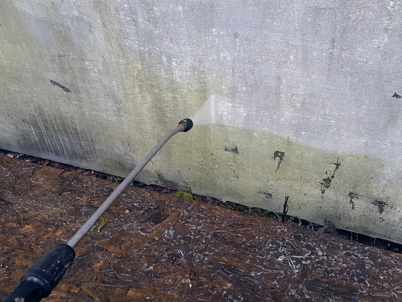

Do mycia ścian używa się z reguły myjek wysokociśnieniowych i specjalistycznych preparatów do czyszczenia elewacji, fot. GREINPLAST
Koszt czyszczenia elewacji waha się od 15 do 45 zł/m2, w zależności od rodzaju zabrudzeń. Najdroższe jest usunięcie pleśni, grzybów czy porostów, które wymagają specjalistycznych środków chemicznych oraz kilkukrotnego czyszczenia elewacji. Bywa, że po takim zabiegu konieczne jest zaimpregnowanie ściany.

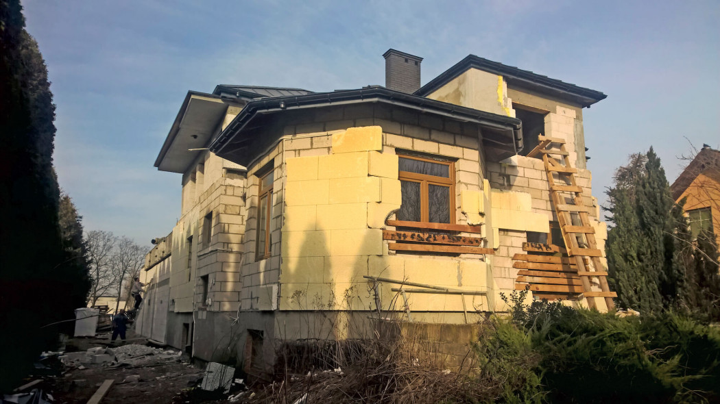

Jeżeli do ścian przymocowana była izolacja o niewystarczającej grubości lub uległa zniszczeniu, należy zerwać stare ocieplenie i sprawdzić, w jakim stanie jest mur. Ściana przeznaczona do ocieplenia musi być sucha, wolna od tłuszczu, kurzu, mchu, starych farb, pozostałości kleju czy tynków o słabej przyczepności. Wszystkie odspajające się fragmenty należy dokładnie usunąć. Stare, słabo trzymające się powłoki zedrzeć i powierzchnię oczyścić mechanicznie. Ewentualne ubytki i pęknięcia trzeba wypełnić zaprawą wyrównującą. Aby wyrównać chłonność muru i poprawić przyczepność kleju, podłoże należy zagruntować odpowiednim preparatem zalecanym przez producenta zaprawy klejowej.

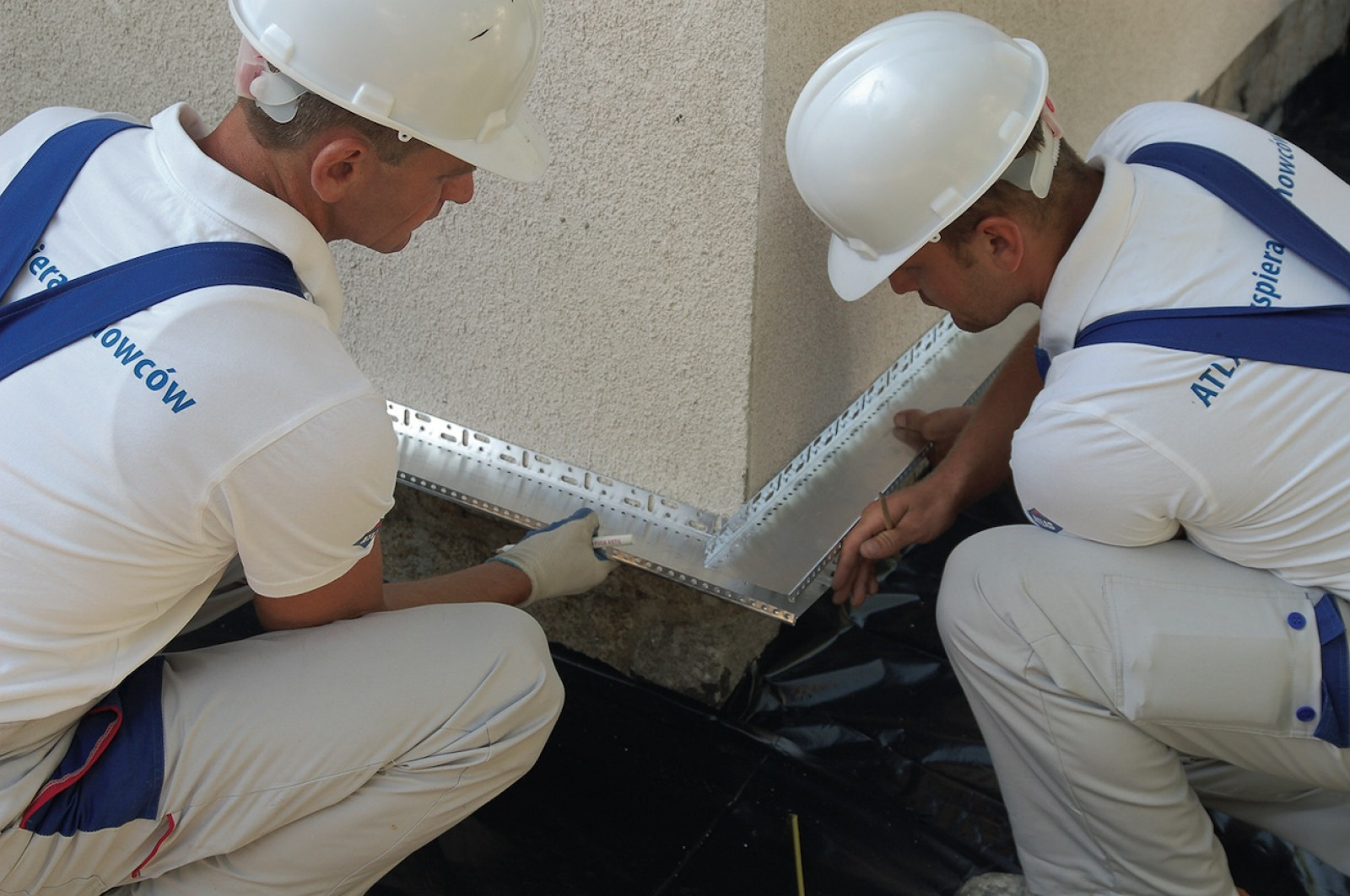

Ocieplenie metodą lekką mokrą (zwaną też BSO lub ETICS) zaczyna się od przymocowania u dołu elewacji listwy startowej. Element ten ułatwia prostoliniowe układanie płyt i zabezpiecza spód ocieplenia przed uszkodzeniem oraz przedostawaniem się gryzoni pod izolację. Listwa startowa powinna mieć szerokość odpowiadającą grubości ocieplenia – mieści się ono w zakresie od 15 do 25 cm, w zależności od pożądanych parametrów cieplnych ściany. Styropian lub wełnę mocuje się do muru na klej, który należy aplikować zarówno w kilku plackach wewnątrz, jak i ciągłym pasem na obwodzie każdej płyty. Przykleja się je rzędami, z przesunięciem styków pionowych w kolejnych rzędach o około połowę długości płyty. Muszą one do siebie ściśle przylegać, aby w ścianie nie tworzyły się liniowe mostki termiczne. Ewentualne szczeliny należy uzupełnić np. pianką niskoprężną. Z reguły ocieplenie wymaga dodatkowego mocowania za pomocą kołków. Czynność tę należy wykonać nie wcześniej, niż 3 dni po przyklejeniu płyt, gdy zwiąże zaprawa. Liczba łączników powinna być określona w projekcie technicznym ocieplenia. Z reguły stosuje się od 4 do 6 szt./m2, natomiast przy krawędziach otworów i zakończeniach ścian, gdzie w związku z ssaniem i parciem wiatru ryzyko oderwania płyt jest większe – 6-8 szt.

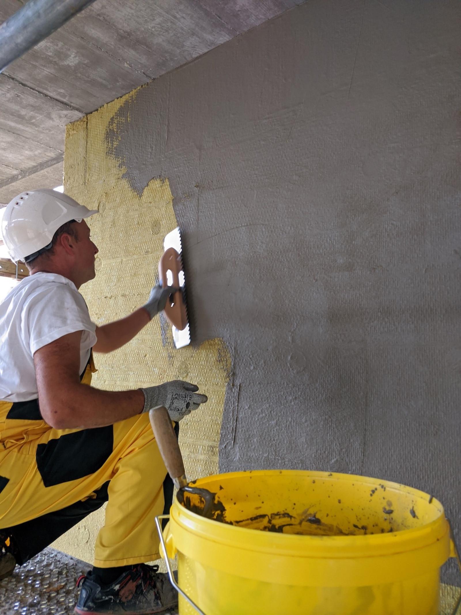

Metoda lekka mokra to najpopularniejszy sposób ocieplenia domu w naszym kraju. Polega ona na przyklejeniu do ściany izolacji, pokryciu jej zaprawą i siatką zbrojeniową oraz wykończeniu za pomocą tynku cienkowarstwowego, fot. WEBER
Następnym krokiem jest nałożenie na ocieplenie warstwy zaprawy klejowej, w którą wciska się siatkę zbrojeniową, a potem zaciąga klejem, aby w żadnym miejscu nie prześwitywała przez zaprawę. Ostatni etap prac to wykończenie ściany za pomocą tynku cienkowarstwowego. Takie produkty są oferowane w postaci suchej mieszanki do rozrobienia z wodą lub masy gotowej do nakładania. Aplikuje się je pacą nierdzewną w jednej warstwie o gr. 2-10 mm. Co ważne, nie wymagają już malowania - z wyjątkiem produktów mineralnych.
