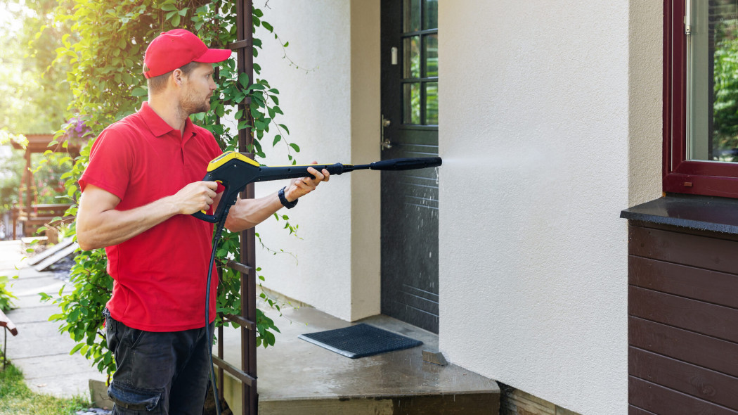

Mycie elewacji karcherem - myjka ciśnieniowa idealna na zabrudzenia elewacyjne
Chwała temu, kto wynalazł myjkę ciśnieniową, potocznie zwaną karcherem ze względu na popularność tej właśnie marki. Sprzęt działa cuda i w kwestii domowego dbania o czystość nie ma sobie równych. Przeglądając testy w internecie, naprawdę można się zdziwić, jak skutecznie radzi sobie z brudem na elewacji. Po umyciu może okazać się, że stary tynk wygląda jak świeżo położony.
mycie elewacji domu myjką ciśnieniową

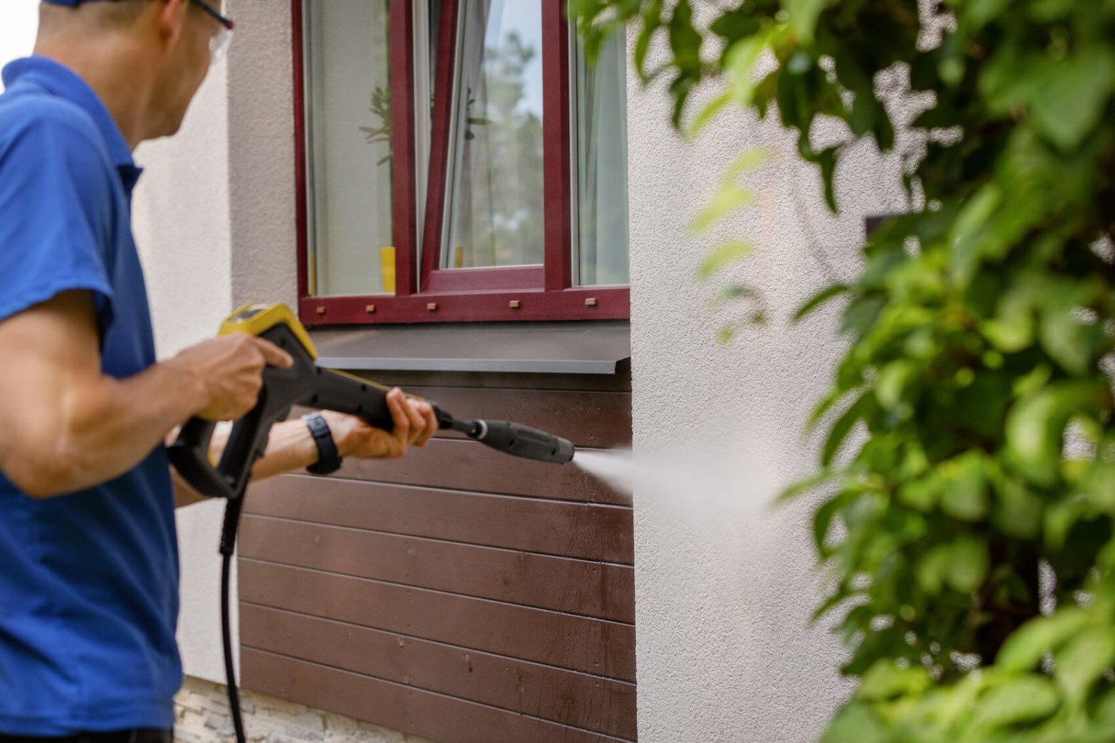

Żeby elewacja długo zachowała ładny wygląd, co jakiś czas należy ją wyczyścić i odnowić. Wygodnie i szybko można ją umyć używając myjki ciśnieniowej, ale trzeba odpowiednio dobrać ciśnienie wody, by nie uszkodzić tynku, fot. Adobe Stock
Nie musisz jej kupować, możesz ją wypożyczyć do wykonania tej konkretnej pracy. Myjąc karcherem elewację, należy pamiętać o kilku rzeczach. Pierwszą jest optymalne ciśnienie wody, ponieważ zbyt niskie będzie nieskuteczne, a zbyt wysokie może uszkodzić okładzinę. Drugą sprawą jest metodyka pracy. Strumień wody prowadzi się pasmami, zachodzącymi na siebie. Nakładając środek myjką ciśnieniową, strumień kieruje się od dołu do góry, natomiast spłukując - odwrotnie. Niektóre modele myjek przystosowane są do wytwarzania aktywnej piany, która zadziała skuteczniej, niż zwykły strumień wody z płynem. Ważne jest też, aby dysza nie znajdowała się zbyt blisko ściany. Dla większej wygody pracy w nieco wyższych partiach można użyć lancy teleskopowej, czyli przedłużki.
Strumień wody powinien mieć ciśnienie 100-120 barów w przypadku delikatnych tynków i niewielkich/średnich zabrudzeń. Do usunięcia mocniejszych zabrudzeń z elewacji można go nieco zwiększyć, nie przekraczając jednak ciśnienia 180 barów. Najlepiej korzystać z dyszy wachlarzowej (płaskiej).

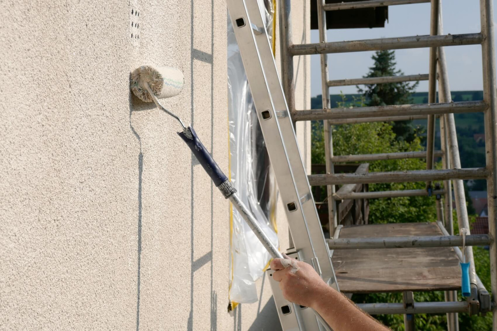

Malowanie elewacji krok po kroku
Malowanie elewacji nie jest skomplikowane. Każdy, kto malował choć raz ściany wewnątrz domu, poradzi sobie i z tym zadaniem. Jak się do tego zabrać i nie popełnić błędów? Podpowiadamy.
  1. Umyj elewację i upewnij się, że dobrze wyschła.
  2. Przygotuj elewację do malowania - zaszpachluj głębsze rysy i ewentualne ubytki. Zabezpiecz okna, drzwi i rynny.
  3. Zagruntuj ściany gruntem przeznaczonym pod konkretny rodzaj farby.
  4. Pomaluj ściany pasami, zaczynając od góry. Używaj wałka elewacyjnego z długim runem (20-30 mm). Teleskopowa przedłużka znacznie ułatwia malowanie w wyższych partiach. Po odczekaniu czasu określonego w instrukcji nanieś drugą warstwę farby.
Prawda, że proste? Łatwe do wykonania samemu, a spora sumka zostanie w kieszeni.
