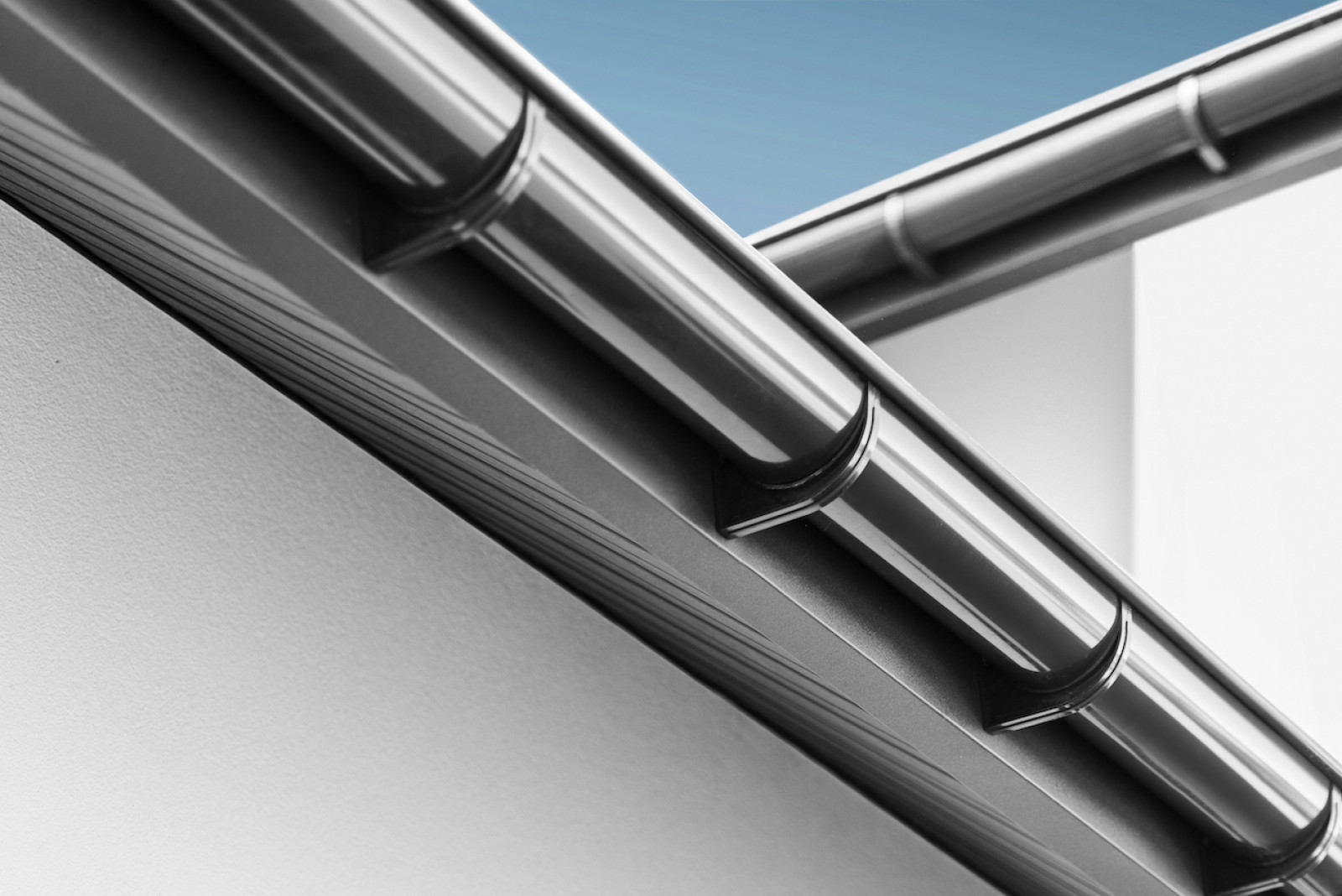

Orynnowanie ze stali jest odporniejsze na uszkodzenia mechaniczne, niż to z tworzywa, ale bardziej kłopotliwe w montażu i podatne na rdzewienie, fot. CELL-FAST

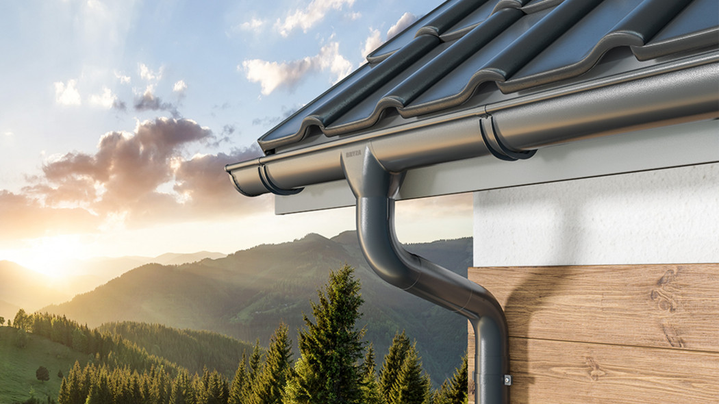

Rynny z PVC mogą przypominać te wykonane z metalu. Ich zaletą jest niewrażliwość na korozję i zarysowania, fot. CELL-FAST
Gdy chodzi o cechy użytkowe, rynny z PVC są odporne na korozję oraz działanie kwaśnych i słonych deszczy. Dlatego poleca się je w rejonach nadmorskich. Są wytwarzane z barwionego w masie polichlorku winylu, dzięki czemu nawet głębokie zarysowania pozostają niewidoczne. Niestety, pod wpływem słońca plastik może się odbarwić, a ze względu na dużą rozszerzalność cieplną PVC, przy montażu takich rynien konieczne jest stosowanie złączek przesuwnych. Orynnowanie z PVC jest też podatne na uszkodzenia mechanicznie, szczególnie w niskiej temperaturze, gdy tworzywo staje się kruche. Takie orynnowanie nie wymaga za to żadnej konserwacji i jest dość tanie.
Rynny z blachy stalowej produkowane są metodą wytłaczania. Kolor i trwałość zapewniają im powłoki dekoracyjno-ochronne. Stalowy rdzeń ma przeważnie do 0,7 mm grubości. Są bardziej wytrzymałe, pod wpływem uderzenia raczej się odkształcą, niż pękną. Dobrze znoszą zarówno silne nasłonecznienie, jak i niską temperaturę. Niestety korodują, zwłaszcza w miejscach, gdzie zostały uszkodzone. Dlatego odradza się montaż rynien z blachy stalowej na budynkach sąsiadujących z wysokimi drzewami, których gałęzie mogą ocierać się o orynnowanie i ścierać powłokę ochronną. Z obu materiałów wytwarzane są rynny o przekroju półokrągłym, prostokątnym, kwadratowym. Paleta dostępnych kolorów jest bogata. Na oko wyroby stalowe nie różnią się niczym od tych z PVC. Trwałość obu materiałów ocenia się na 30-50 lat. Rynny z miedzi czy blachy cynkowo-tytanowej wytrzymają nawet 150 lat.

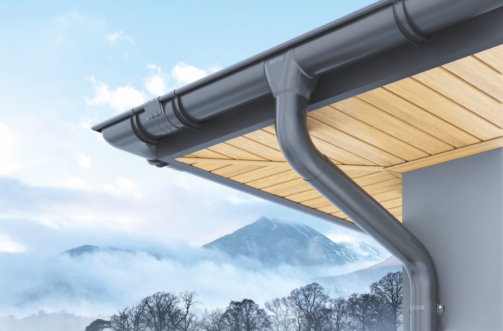

Elementy narożne umożliwiają dopasowanie przebiegu rynien do kształtu dachu. Kupując orynnowanie warto poprosić o wycenę całego systemu, wraz ze wszystkimi dodatkowymi akcesoriami, fot. CELL-FAST
Otwarte rynny mocuje się wzdłuż krawędzi dachu korzystając z haków (rynajz). Poszczególne odcinki rynien w linii prostej scalają złączki, a w narożach domu narożniki (zewnętrzne i wewnętrzne). Z rynien, za pomocą sztucerów (lejów spustowych), woda kierowana jest do rur spustowych. Mocuje się je do ścian za pomocą obejm. Kształtki, montowane na końcu rur, to wylewki. Końce rynien zamykają denka, jako elementy uzupełniające mogą pojawić się np. zakładane w lejach spustowych sitka. Użytecznym elementem jest czyszczak (rewizja), który umożliwia usuwanie zanieczyszczeń z dolnego fragmentu rury spustowej. Da się w niej także osadzić łapacz deszczówki. Kiedy jego klapa jest zamknięta, łapacz jest po prostu rurą spustową, po otwarciu klapy wodę można skierować np. do beczki, i później wykorzystać do podlewania ogródka.
