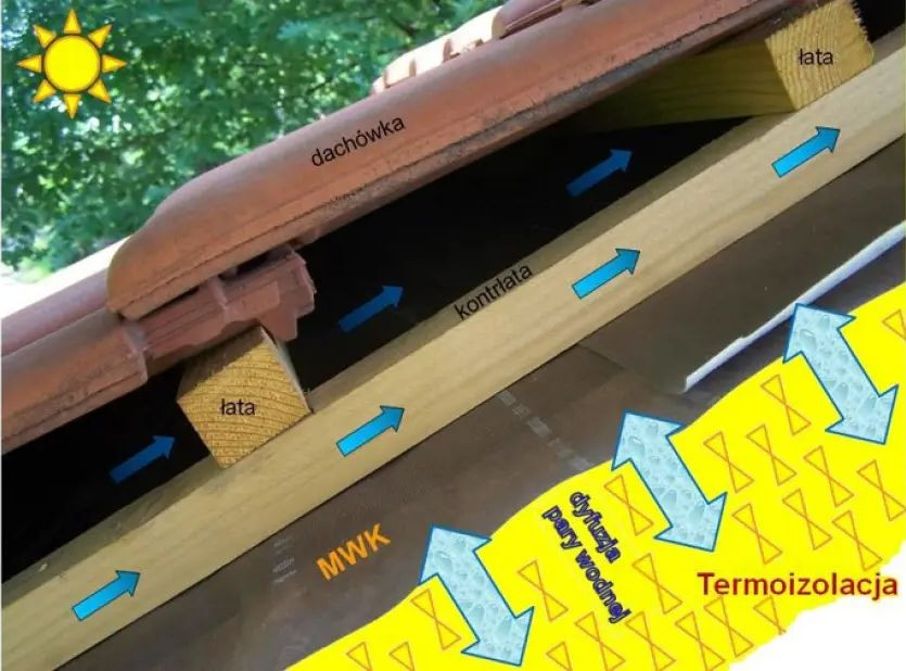

Mechanizm działania membrany dachowej
Proces osuszania odbywa się dzięki różnicy ciśnień pary wodnej po obu stronach membrany oraz dzięki wentylacji poddasza. Powietrze atmosferyczne, które swobodnie przepływa między pokryciem dachowym a membraną (dzięki szczelinie wentylacyjnej utworzonej przez kontrłaty), odbiera nadmiar pary wodnej.
Zasada działania membrany wstępneg krycia. fot. Marma Polskie Folie
Zasada działania membrany wstępnego krycia (MWK). fot. Marma Polskie Folie
Warunki prawidłowego działania
Aby system działał prawidłowo, konieczne jest zapewnienie ciągłego przepływu powietrza pod pokryciem dachowym. Dlatego w okapie musi być wykonany wlot powietrza, a na kalenicy – wylot. To właśnie dzięki temu powstaje tzw. wentylowane pokrycie dachowe.
