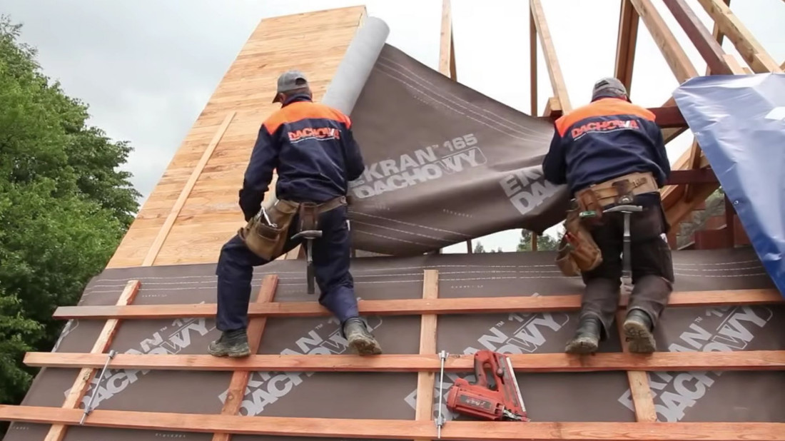

Błąd 1: Zbyt małe zakłady - gdy grawitacja i wiatr stają się problemem
Najczęstsze błędy wynikają ze zbyt krótkich zakładów pomiędzy pasami MWK/FWK. Za mały zakład to prosta droga do awarii, sprzyjająca kapilarnemu podciąganiu wody, podwiewaniu oraz rozrywaniu połączeń w trakcie silnych porywów wiatru.
Producent wskazuje zalecane techniki łączenia na krokwi (w tym szeroki zakład z podcięciem) oraz obowiązek stosowania taśm uszczelniających (np. Marma N2, Marma K1), gwarantujących mechaniczną stabilność i szczelność połączenia. Minimalne długości zakładów na podłożach sztywnych (deskowanie, OSB, MFP) są jasno określone: co najmniej 50 cm, a w miejscach wklęsłości - nawet więcej. To zasady, których nie wolno "zaokrąglać w dół".
Dodatkowo, w trudnych strefach (np. kosze), instrukcje przewidują minimum 15 cm zakładu dodatkowego pasa pod sąsiednimi połaciami. Z kolei przy obróbkach komina, zakład między sąsiadującymi pasami taśmy blaszanej musi wynosić 8-10 cm - jest to detal krytyczny dla szczelności całego węzła.
Jak uniknąć błędu?
Nie skracaj zakładów pod pretekstem oszczędności materiału. Trzymaj się wartości podanych w instrukcji, a połączenia zawsze uszczelniaj taśmami i dociągaj kontrłatą. Jeśli pasy są łączone "na ziemi" (przed montażem na więźbie), przygotuj dłuższe strefy zakładu (ok. 1 m), aby po rozwinięciu każda linia łączenia była dociskana przez kontrłatę. Na poszyciach sztywnych minimalny zakład wynosi 50 cm.

Błąd 4: Nieszczelne łączenia - gdy taśma i docisk są "opcją"
Membrana, choć chroni, sama nie uszczelni połączeń. Instrukcje koncentrują się na konieczności stosowania taśm uszczelniających i odpowiednim docisku kontrłatą. Proste połączenie "na niewielki zakład" wymaga obowiązkowo taśm (dwustronnie klejącej w zakładzie i/lub taśmy pod kontrłatę). Najpewniejszą metodą jest szeroki zakład z podcięciem, w którym również przewiduje się taśmy.
Na poszyciach sztywnych - oprócz minimalnego zakładu 50 cm - zalecane są zszywki pod zakładem i/lub połączenia taśmami samoprzylepnymi (na płytach PIR/PUR wyłącznie taśmy). W niekorzystnych warunkach warto przygotować łączenia na ziemi (dłuższe strefy zakładu), aby na dachu wszystko było dociśnięte i szczelne. To nie jest "przesada", lecz elementarny standard rzemieślniczy.
Jak uniknąć błędu?
Traktuj taśmy i docisk jako integralną część systemu. Nie skracaj zakładów, nie pozostawiaj "gołych" styków na wietrze i nie rezygnuj z taśmy pod kontrłatą w miejscach newralgicznych. W strefach szczególnych (kosze, kominy, okna dachowe) wykonuj dodatkowe pasy i rynienki z MWK - zapisane w materiałach producenta, realnie podnoszą odporność na zacieki.
