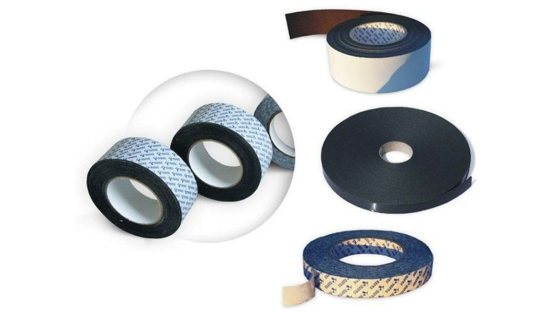

MARMA W1 - Łączenie pasów membrany i szybkie naprawy
Gdy celem jest połączenie kolejnych pasów membrany dachowej lub naprawa uszkodzeń, należy użyć taśmy jednostronnie klejącej W1. Jej nośnik to włóknina polipropylenowa, a klej kauczukowy zapewnia wysoką przyczepność do typowych materiałów budowlanych. Szerokość 50 mm ułatwia równe, liniowe klejenie i długie spoiny. Znajduje zastosowanie również przy mocowaniu membrany do drewna, tworzyw sztucznych i metali. W1 to podstawowe narzędzie do pewnych, liniowych połączeń na połaci.
MARMA K1 - Uszczelnienie pod kontrłatą, gdzie powstają przecieki
Podczas przykręcania kontrłat membrana jest perforowana wkrętami lub gwoździami. W tych punktach powstają mikroprzecieki, które z czasem mogą zniszczyć izolację. K1, jednostronnie klejąca taśma z pianki PE, układana pod kontrłatą, działa jak sprężysta uszczelka: wypełnia nierówności i eliminuje ryzyko przedostania się wody w miejscach przebicia. Taśma jest odporna na promieniowanie UV, zmiany temperatury i starzenie. Sprawdza się także pod profilami aluminiowymi. Jest to najlepszy wybór, gdy priorytetem jest hermetyczne domknięcie każdego mocowania kontrłaty.
MARMA N2 - Dwustronny "łącznik" do obróbek i paroizolacji
Gdy membranę lub paroizolację trzeba mocno i czysto połączyć z obróbką blacharską (np. pasami okapowymi, nadrynnowymi) albo z tworzywem sztucznym, stosuje się N2 - taśmę dwustronnie klejącą o szerokości 19 mm, z klejem akrylowym. Umożliwia także łączenie paroizolacji i regulatorów pary z elementami metalowymi i drewnianymi. W razie potrzeby służy też do napraw folii i membran. Jest to najpewniejszy wybór tam, gdzie przyczepność musi działać po obu stronach.

  • W1 to włóknina PP z klejem kauczukowym i 50 mm szerokości.
  • K1 to pianka PE z klejem kauczukowym i 40 mm szerokości.
  • N2 to taśma dwustronna na siatce z klejem akrylowym i 19 mm szerokości.
