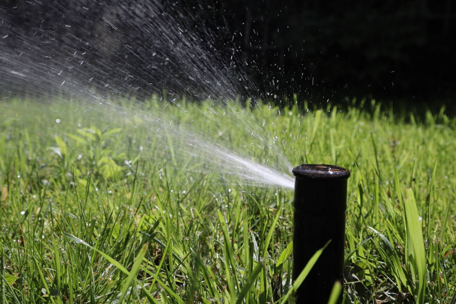

Do podlewania trawnika wykorzystuje się wynurzalne zraszacze rotacyjne, fot. Adobe Stock

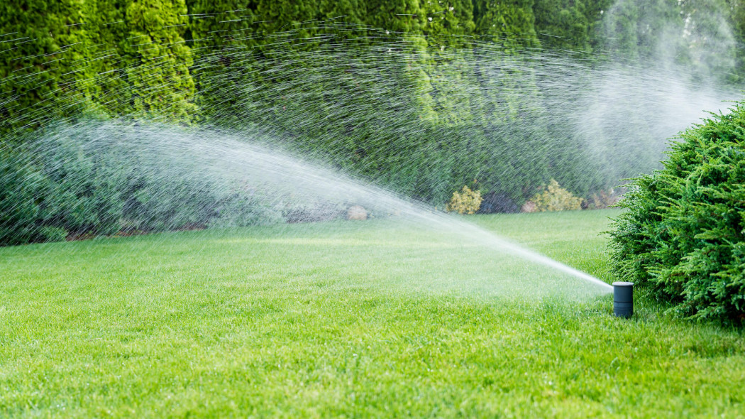

nawadnianie trawnika zraszacze
Trawnik podlewają o świcie wynurzalne zraszacze rotacyjne, fot. Adobe Stock

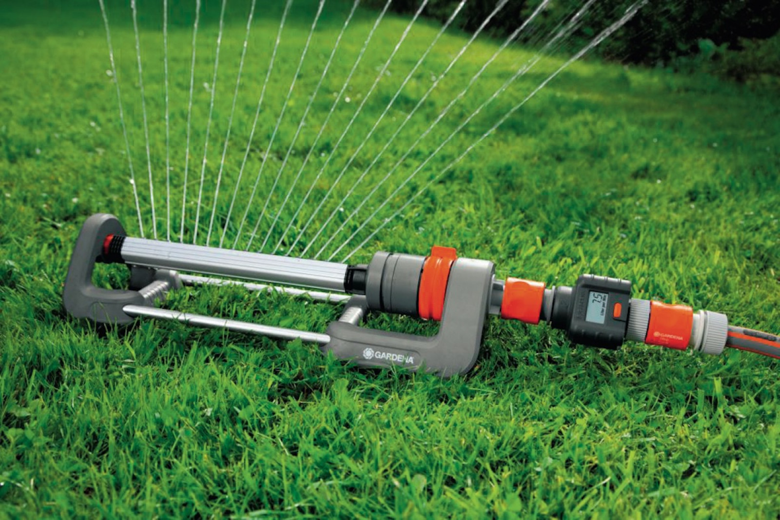

automatyczne podlewanie licznik wody
Automatyczne podlewanie to nie tylko wygoda, ale też oszczędność wody. Licznik można zamontować np. przy dowolnym zraszaczu, fot. GARDENA

Zraszacze wynurzalne - statyczne, obrotowe, wahadłowe - wykorzystuje się do podlewania trawnika. Ciśnienie wody powoduje ich wysunięcie się z instalacji, na wysokość nieco wyżej niż poziom murawy. Głowice opadają, gdy woda przestaje płynąć w danej sekcji (w tej pozycji nie przeszkadzają w trakcie koszenia). Te elementy, niestety, lubią obgryzać psy, poza tym trzeba uważnie wykonywać pielęgnację trawnika (areację, wertykulację, grabienie). Zraszacze niewynurzalne idealnie sprawdzają się w przypadku gęstych nasadzeń (sztywne rury nie są bardzo widoczne w zaroślach, to tańsze rozwiązanie). Zaś mikrozraszacze są niezastąpione przy podlewaniu roślin, które nie lubią moczenia liści, kwiatów. Przeznacza się je do sekcji wytyczonych w rabatach, warzywniku, bo wytwarzają mgiełkę na niskiej wysokości (30 cm). Inne dobre zastępstwo w takich strefach ogrodu to linie kroplujące. Cienkie rurki z otworami - przez które woda w sposób kropelkowy spływa wprost na glebę i korzenie - rozkłada się na powierzchni rabat, ale często też wokół pni drzew, wzdłuż żywopłotów. Można zamaskować je ściółką z kory, ale wtedy należy zapamiętać ich przebieg, żeby unikać uszkodzenia np. łopatą. Elementy dostępne są wariantach o różnym wydatkowaniu wody.

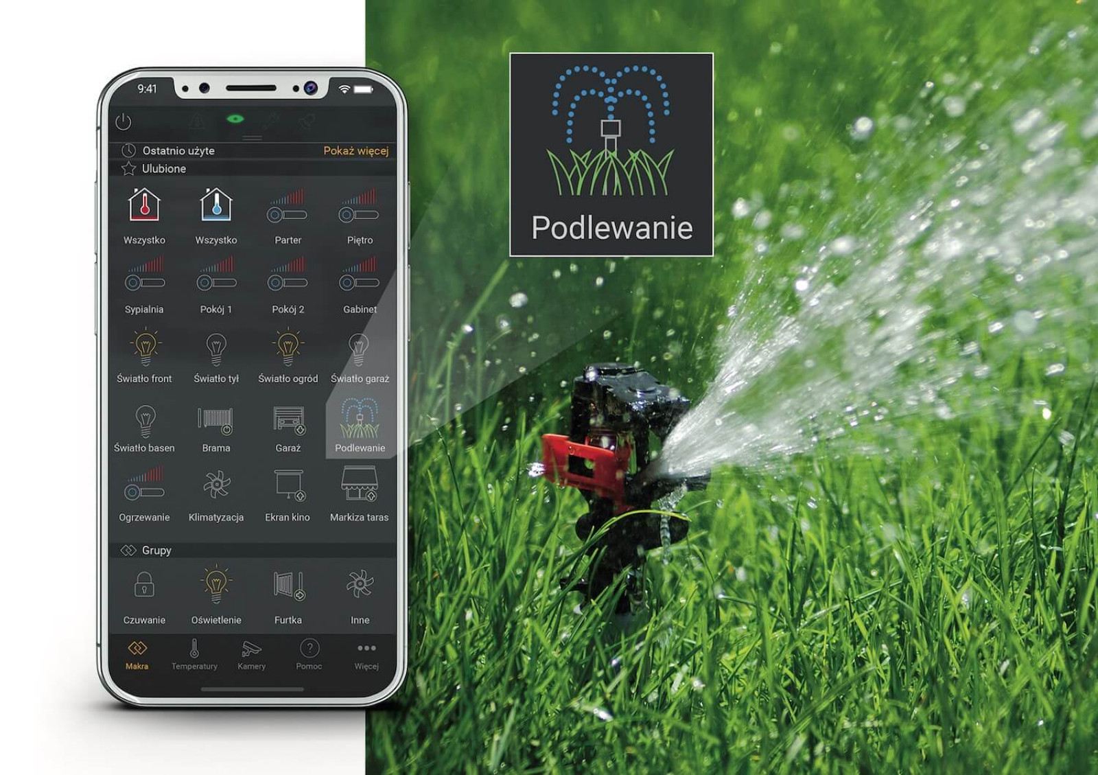

System automatycznego nawadniania sterowanie
System automatycznego nawadniania można podłączyć do automatyki, sterującej instalacjami w całym domu, fot. SATEL
