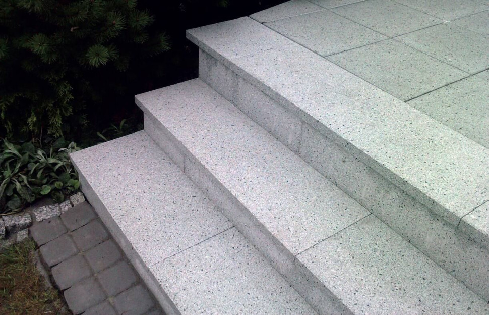

Okładziny schodowe terazzo
Okładziny schodowe terazzo (fot. Probet Dasag)
