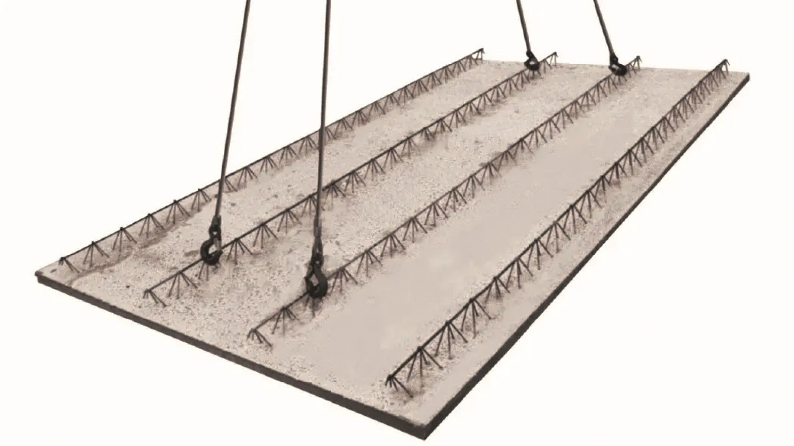

Filigran jest konstrukcyjnie czymś pomiędzy prefabrykatem a monolitem. Fabryka dostarcza cienką, zwykle 5-7-centymetrową płytę żelbetową ze zbrojeniem i kratownicami. Płyta staje się jednocześnie częścią konstrukcji oraz traconym szalunkiem. Na budowie pozostaje wykonanie wymaganych dozbrojeń i nadbetonu. Strop Filigran jest dobry tam, gdzie klasyczne prefabrykaty kanałowe się nie sprawdzą. Płyty mogą być przygotowywane pod nieregularny obrys stropu, otwory i bardziej skomplikowany układ podpór. Dzięki temu inwestor otrzymuje znaczną część swobody monolitu bez konieczności wykonywania pełnego deskowania. Filigran nie rozwiązuje jednak wszystkich problemów logistycznych. Płyty wymagają transportu i dźwigu, a przed betonowaniem podparcia zgodnie z projektem montażowym. Producenci oferują płyty o podstawowej szerokości do 2,5 m; elementy powstają pod konkretną geometrię stropu. Najlepiej jeśli projekt konstrukcyjny i zamówienie prefabrykatów zostaną przygotowane odpowiednio wcześnie, bo produkcja może trwać kilka tygodni.
Strop typu filigran składa się ze zbrojonych płyt żelbetowych, przygotowywanych w fabryce. fot. Leier

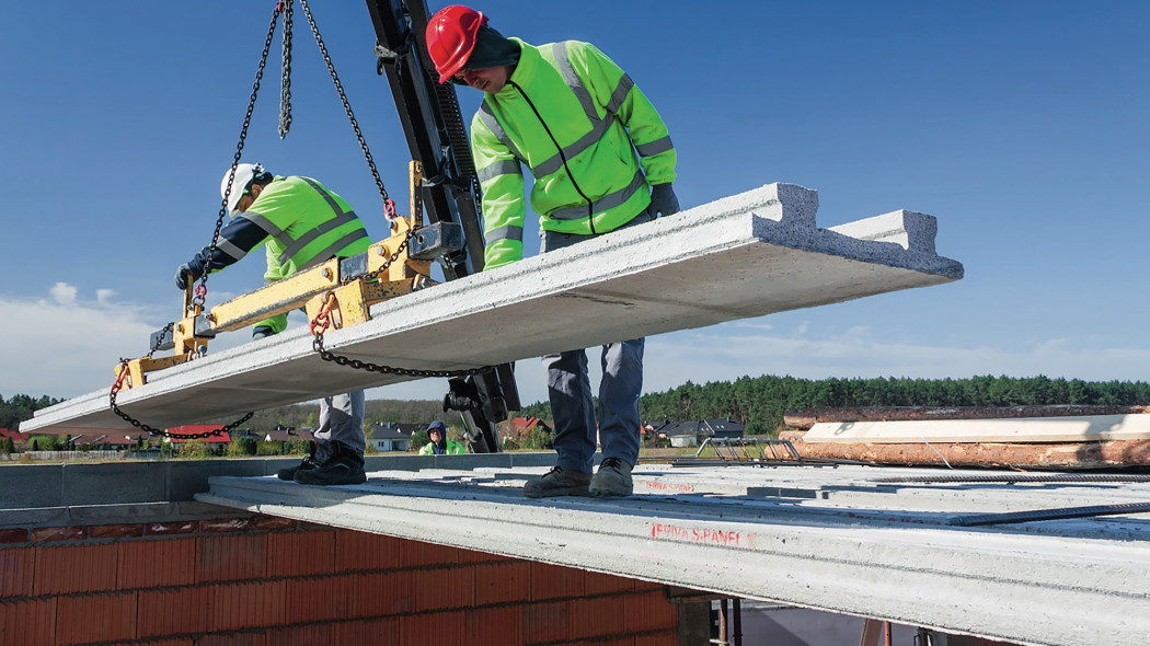

Jeżeli dom ma regularny rzut, a na działkę da się wjechać samochodem z prefabrykatami i ustawić sprzęt montażowy, płyty mogą zmienić tempo prowadzenia budowy. To technologia stropowa, w której najwięcej pracy wykonuje zakład prefabrykacji. Na placu budowy pozostaje ułożenie elementów, wykonanie połączeń i wieńców. W niektórych systemach niepotrzebne jest również stemplowanie i wykonywanie nadbetonu. Dobrym przykładem rozwoju tego segmentu są wąskie panele przeznaczone do budownictwa jednorodzinnego o szerokości 60 cm, wysokości 15 lub 20 cm i możliwości projektowania rozpiętości do 10,5 m. Taki strop nie wymaga ani nadbetonu, ani typowego stemplowania. Producent deklaruje montaż ok. 100 m2 stropu w dwie godziny, ale warto traktować tę wartość jako informację orientacyjną dla odpowiednio przygotowanej budowy, a nie gwarantowany czas każdej realizacji. Dźwig nie pomoże, jeśli ciężarówka nie przejedzie przez wąską drogę, wysięgnik nie sięgnie dalszego narożnika domu albo podczas projektowania zapomni się o otworze na pion wentylacyjny. Przy prefabrykacji improwizacja na budowie jest droższa niż przy monolicie. Jeżeli natomiast projekt i logistyka są uporządkowane, kilkugodzinny montaż zamiast kilku dni układania elementów jest realną wartością ekonomiczną. Coraz częściej prefabrykat pozornie droższy za m2 jest tańszy po dodaniu robocizny.

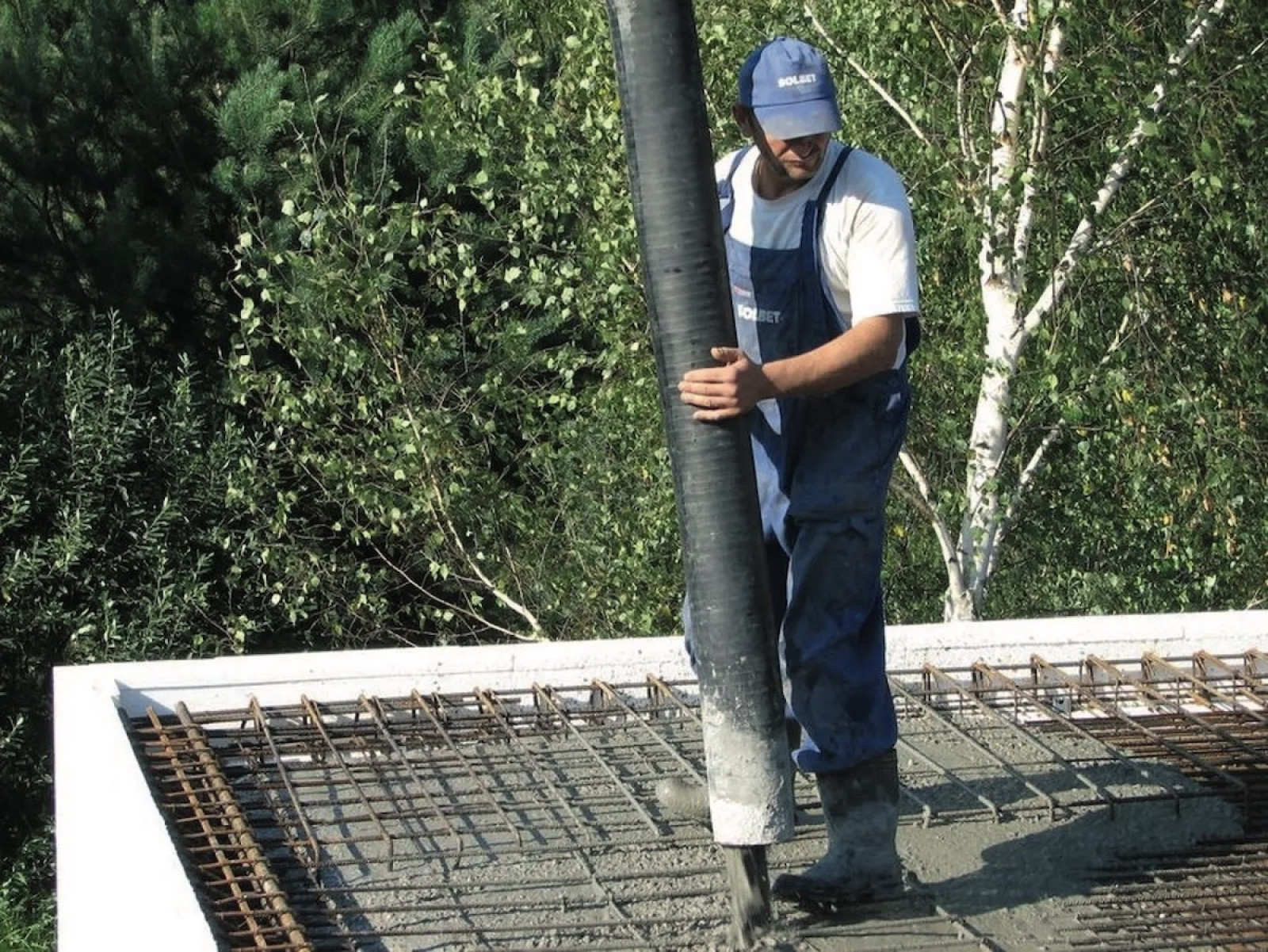

Strop monolityczny nie bez powodu pozostaje punktem odniesienia dla innych technologii. Żelbetowa płyta wykonywana bezpośrednio na budowie daje bardzo dużą swobodę kształtowania konstrukcji. Nieregularne pomieszczenia, większe otwory, skomplikowane układy podparcia da się tu wykonać bez konieczności dopasowywania projektu do wymiarów prefabrykatu. Cena za tę swobodę jest jednak spora. Trzeba wykonać pełne deskowanie, ustawić podpory, rozłożyć i związać zbrojenie, jednorazowo zabetonować dużą powierzchnię. Deskowanie musi przenieść ogromny ciężar świeżej mieszanki i zbrojenia, dlatego musi być solidnie wykonane. W prostym domu wybór monolitu może być kosztowny.
Przy bardziej skomplikowanej architekturze, gdy potrzebne są liczne podciągi, wymiany, nietypowe prefabrykaty i skomplikowane uzupełnienia, klasyczna płyta żelbetowa może okazać się ekonomicznie rozsądniejsza. Nie warto więc porównywać stropu monolitycznego z prefabrykowanym na przykładowym metrze kwadratowym. Trzeba porównać dwa kompletne projekty konstrukcji.
Zalewanie mieszanką betonową stropu monolitycznego. fot. T. Rybarczyk

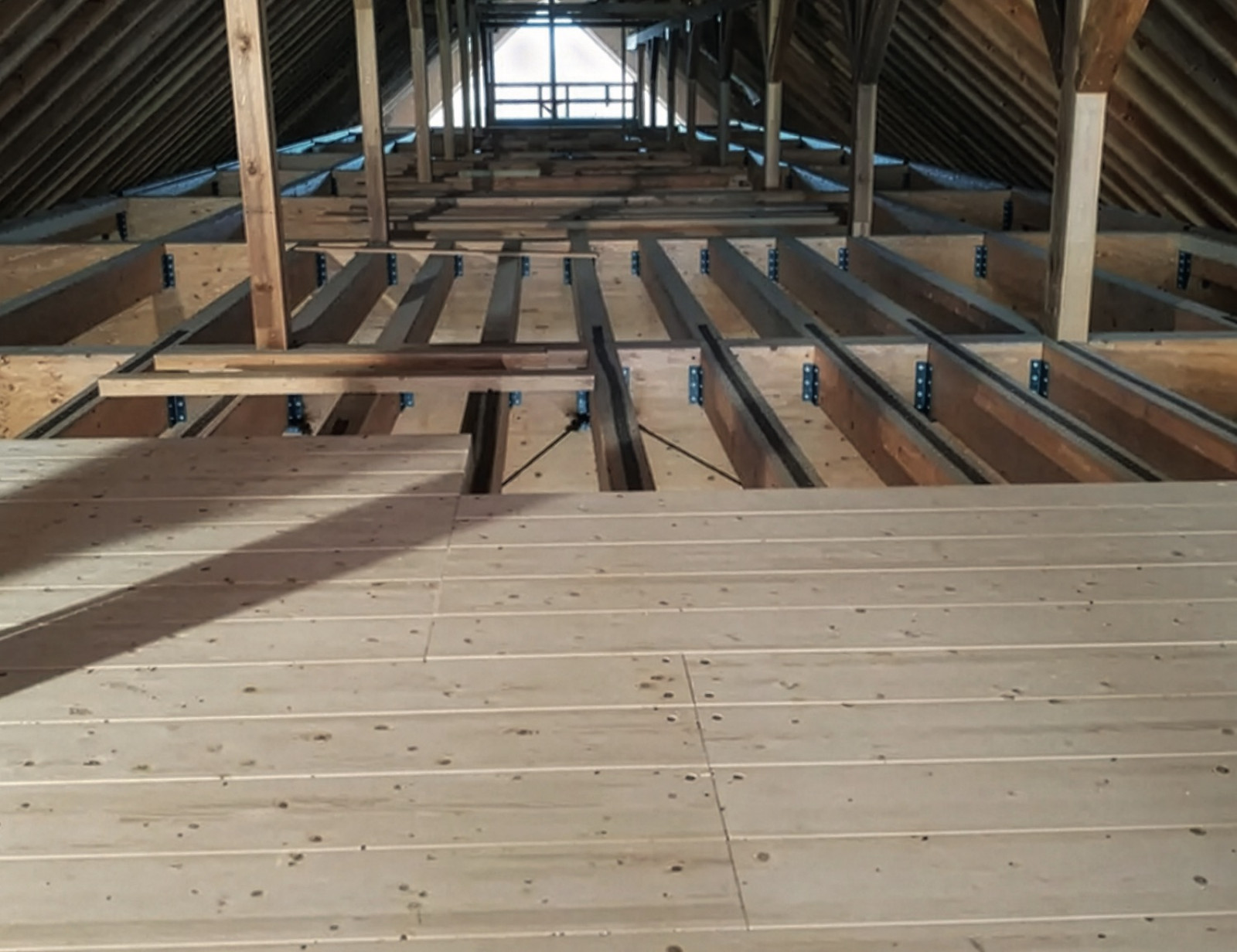

Strop drewniany jest naturalnym rozwiązaniem w domu szkieletowym, drewnianym oraz nad częścią budynku, w której niska masa konstrukcji jest zaletą. Szybko się go wykonuje, nie wymaga betonu ani wielotygodniowego utrzymywania podpór, a koszt samej konstrukcji zwykle jest niewysoki. Problem zaczyna się wtedy, gdy do ceny belek porównuje się kompletny strop żelbetowy. Strop między ogrzewanymi, użytkowanymi kondygnacjami potrzebuje odpowiedniego poszycia, izolacji akustycznej, sufitu i rozwiązania ograniczającego drgania oraz przenoszenie dźwięków uderzeniowych. Dopiero taki zestaw można zestawić z konstrukcją ciężką. Jeżeli dom od początku projektowany jest jako lekki, strop drewniany jest oczywistym wyborem. Zmiana stropu z żelbetowego na drewniany na końcu projektowania wyłącznie w poszukiwaniu oszczędności może oznaczać problemy z akustyką, wysokością warstw i detalami konstrukcyjnymi.
Strop drewniany gorzej tłumi dźwięki, szczególnie uderzeniowe, fot. Nordwood

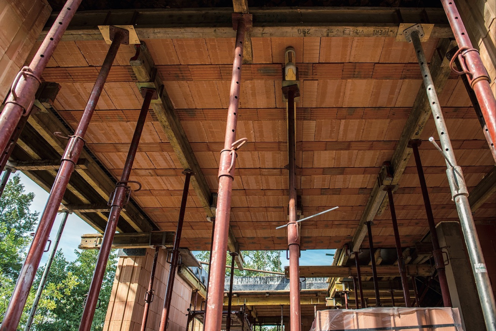

W konstrukcjach stropów gęstożebrowych niezbędne są podpory ustawione w odpowiedniej odległości. fot. Wienerberger
