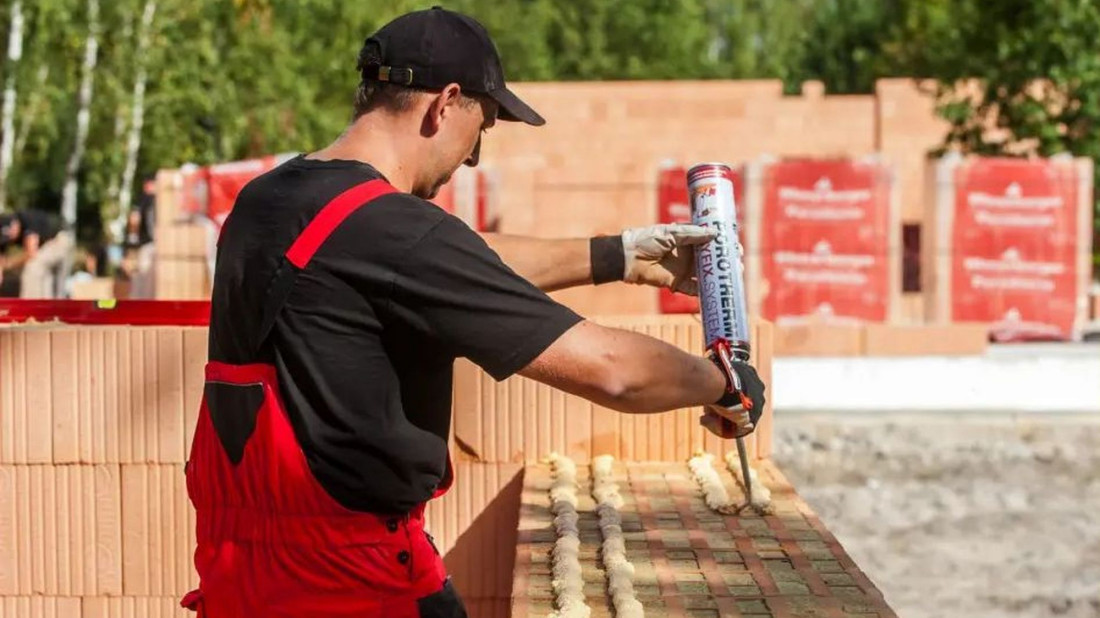

Dwa warkocze suchej zaprawy Porotherm Dryfix na pustaku ceramicznym Porotherm zamiast tradycyjnej zaprawy murarskiej
Dwa "warkocze" suchej zaprawy Porotherm Dryfix na pustaku ceramicznym Porotherm zamiast tradycyjnej zaprawy murarskiej
