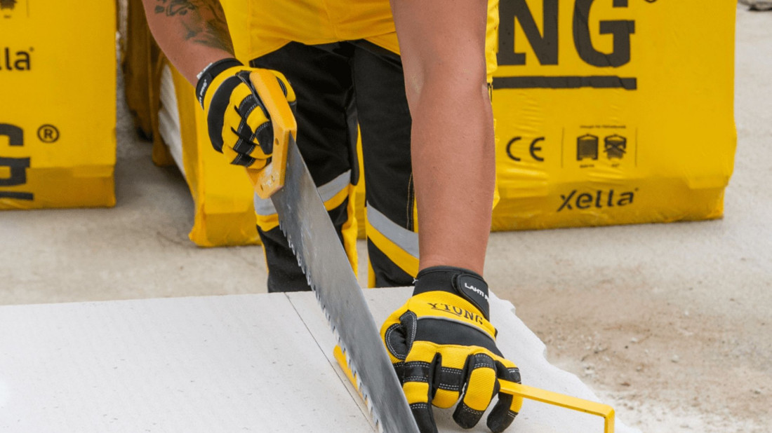

Czym ciąć Ytong na budowie?
Jeśli zastanawiamy się, czym ciąć Ytong przy budowie metodą gospodarczą, warto postawić na proste rozwiązania. Najlepszym wyborem do prac ręcznych jest piła widiowa do betonu komórkowego. Zęby wykończone węglikiem wolframu bez problemu radzą sobie z porowatą strukturą materiału, zapewniając trwałość narzędzia oraz równą linię cięcia bez nadmiernego wysiłku.
Alternatywą stosowaną przy dużych inwestycjach jest stacjonarna piła taśmowa z zębami widiowymi. To profesjonalne urządzenie gwarantuje idealną powtarzalność i tempo prac, jednak dla inwestora indywidualnego stanowi zbędny wydatek. Z kolei szlifierka kątowa nadaje się wyłącznie do prac pomocniczych ze względu na zbyt małą średnicę tarczy, która uniemożliwia przecięcie grubego bloczka za jednym razem. Ręczne narzędzia do cięcia betonu komórkowego w zupełności wystarczą do sprawnej realizacji większości zadań.
Prowadnica kątowa do murowania a precyzja cięcia
Nawet najlepsza piła nie zapewni idealnego efektu, jeśli brzeszczot odchyli się podczas pracy. Zmiana kąta skutkuje nierówną płaszczyzną, co utrudnia późniejsze prowadzenie kolejnych warstw muru na cienkiej spoinie.
Pomocna okazuje się prowadnica kątowa do murowania nakładana bezpośrednio na cięty element. Utrzymuje ona narzędzie w stabilnej pozycji pod kątem 90°. Po odmierzeniu odcinka i oznaczeniu go ołówkiem stolarskim prowadnica umożliwia szybkie i powtarzalne cięcie betonu komórkowego bez ryzyka poprawek.
Jak przycinać beton komórkowy Ytong krok po kroku?
Proces należy zawsze zacząć od dokładnego pomiaru. Wymiar przenosi się na bloczek, po czym rysuje linię cięcia. Przy prowadzeniu brzeszczotu nie należy używać nadmiernej siły - materiał poddaje się obróbce stopniowo, a najważniejsza jest kontrola kierunku ruchu.
Przy wycinaniu skosów lub łuków kluczowe jest staranne trasowanie. Odcięte fragmenty nie muszą trafiać do odpadów - po obróceniu można je często wykorzystać w innym miejscu muru, co ogranicza zużycie materiału i obniża koszty budowy.
Jak bezpiecznie ciąć bloczki Ytong i ograniczyć pylenie?
Podczas cięcia powstaje drobny pył, dlatego niezależnie od wybranego narzędzia należy stosować okulary ochronne oraz maseczkę przeciwpyłową.
Skuteczne docinanie bloczków opiera się na kilku prostych zasadach: dokładnym pomiarze, wykorzystaniu odpowiedniego sprzętu oraz ponownym użyciu odciętych fragmentów. Odpowiednio dobrana piła i prowadnica sprawiają, że nauka cięcia betonu komórkowego Ytong w praktyce przebiega szybko, a cała praca jest sprawna i precyzyjna.
