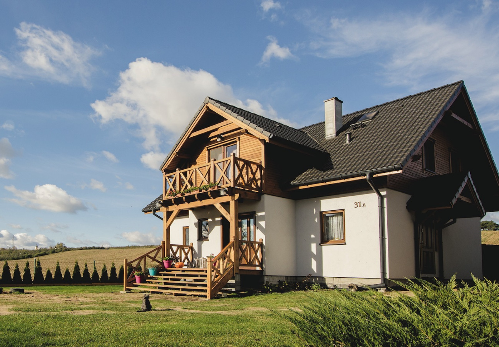

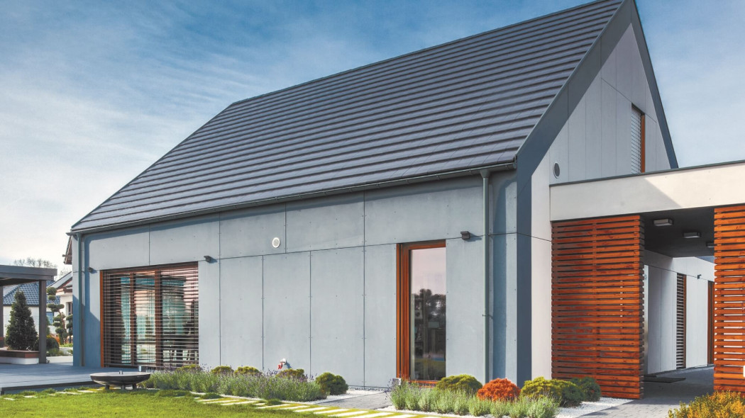

Nowoczesny dom szkieletowy zazwyczaj nie różni się wyglądem od domu murowanego, fot. Archiwum Stowarzyszenia EDG

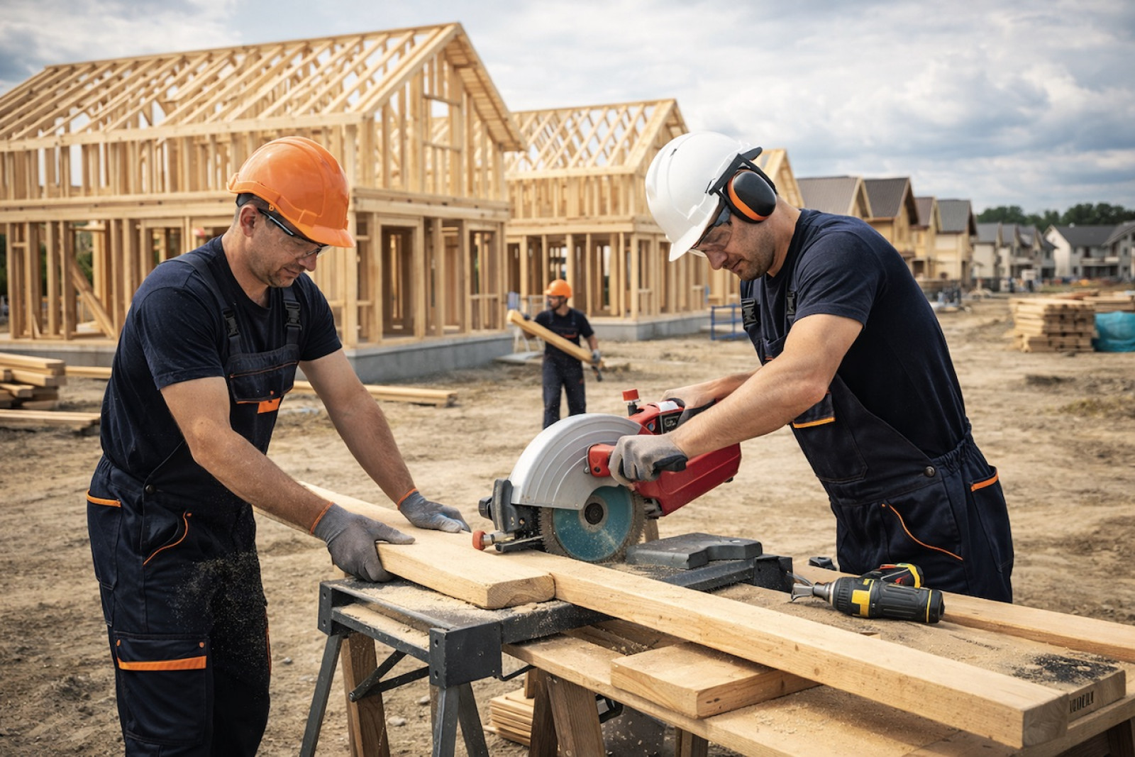

Przy budowie domu szkieletowego w wariancie rzemieślniczym elementy konstrukcyjne są docinane na placu budowy, co wymaga dobrej organizacji prac i zabezpieczenia drewna przed wilgocią, fot. GAI
Dom szkieletowy powstający na placu budowy - wariant rzemieślniczy
W tym przypadku do budowy domu elementy konstrukcyjne przygotowuje się i montuje bezpośrednio na placu budowy. Drewno jest obrabiane na miejscu, a ściany powstają z pojedynczych belek składanych na bieżąco. Wykonanie konstrukcji szkieletowej na placu budowy trwa zazwyczaj od kilkunastu dni do kilku tygodni, przy czym przebieg prac jest uzależniony od warunków pogodowych. Prowadzenie robót na otwartym placu budowy wymaga również odpowiedniego zabezpieczenia drewna przed wilgocią. Materiał przez pewien czas pozostaje narażony na działanie czynników atmosferycznych, dlatego kluczowa jest dobra organizacja prac oraz ochrona elementów konstrukcyjnych w trakcie realizacji.

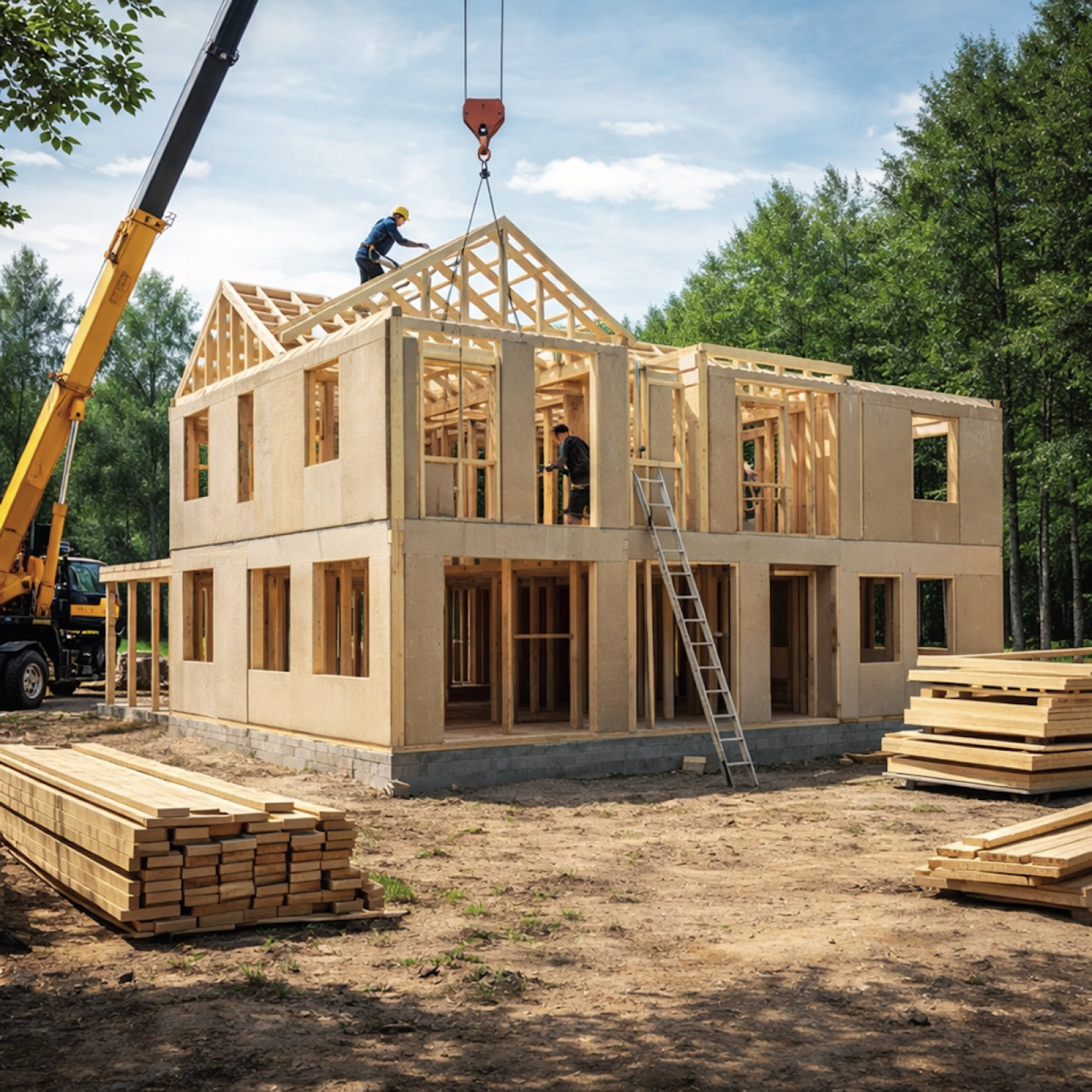

W tym rozwiązaniu ściany, stropy lub fragmenty dachu powstają wcześniej w zakładzie produkcyjnym. Na działkę trafiają gotowe elementy przeznaczone do montażu, często już wyposażone w okna, a czasem również w wybrane warstwy elewacji. Produkcja odbywa się w kontrolowanych warunkach, z wykorzystaniem wyspecjalizowanych maszyn, co przekłada się na wysoką dokładność wykonania oraz możliwość stosowania nowoczesnych elementów konstrukcyjnych, takich jak drewno klejone czy belki dwuteowe. Sam montaż konstrukcji domu prefabrykowanego na działce trwa zazwyczaj od jednego do kilku dni. Warunki halowe pozwalają na precyzyjną kontrolę wilgotności drewna oraz jego stabilności wymiarowej, co ogranicza ryzyko „pracy” konstrukcji po montażu. Wysoka dokładność wykonania sprzyja także prawidłowemu ułożeniu warstw izolacyjnych i paroizolacji, co bezpośrednio przekłada się na szczelność domów prefabrykowanych oraz ich energooszczędność.
dom modułowy z drewna
Prefabrykacja skraca czas budowy domów modułowych z drewna, ale wymaga zapewnienia dojazdu dla ciężkiego transportu i miejsca na pracę dźwigu, fot. GAI

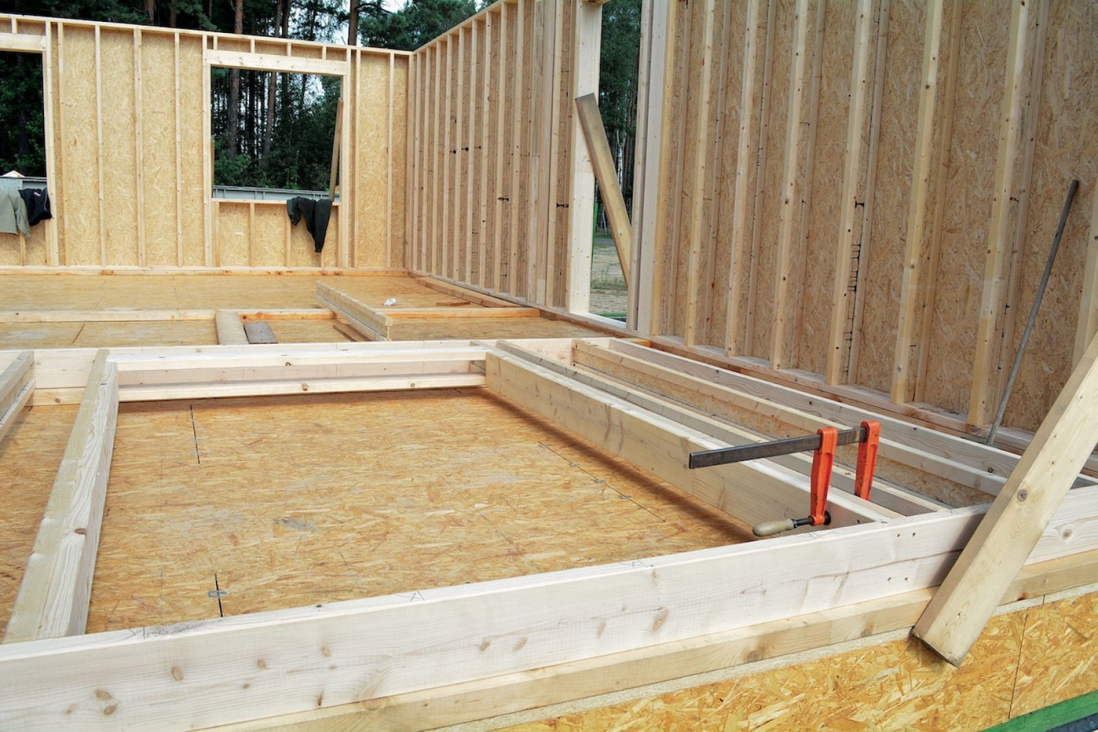

montaż ścian w domu szkieletowym
Montaż ścian zewnętrznych i wewnętrznych stanowi bazę stabilnej konstrukcji, następnie wykonywana jest więźba z prefabrykowanych wiązarów dachowych oraz uszczelnienie całego domu szkieletowego, fot. KRONOPOL
