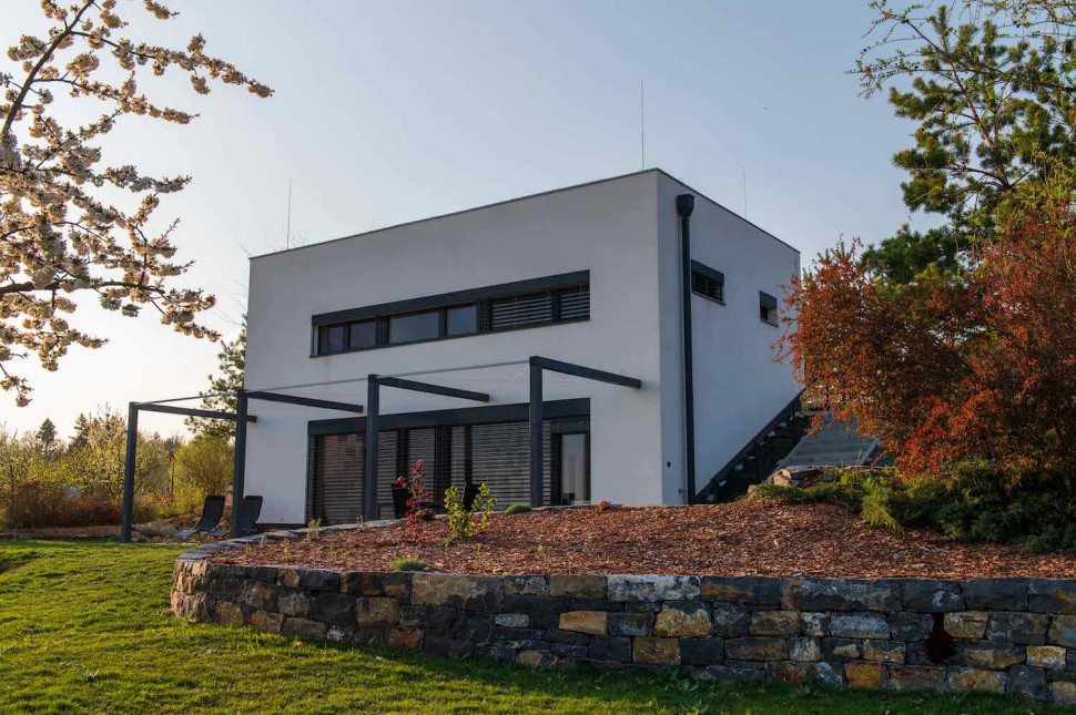

dom pasywny płaski dach
Dom pasywny najczęściej ma dach dwuspadowy, ale są też projektu domów pasywnych z płaskim dachem. Ważne się m.in. rozplanowanie okien, od strony południowej powinny być jak największe przeszklenia, natomiast ściany od północny w ogóle nie mają okien, albo są one bardzo małe, fot. Adobe Stock

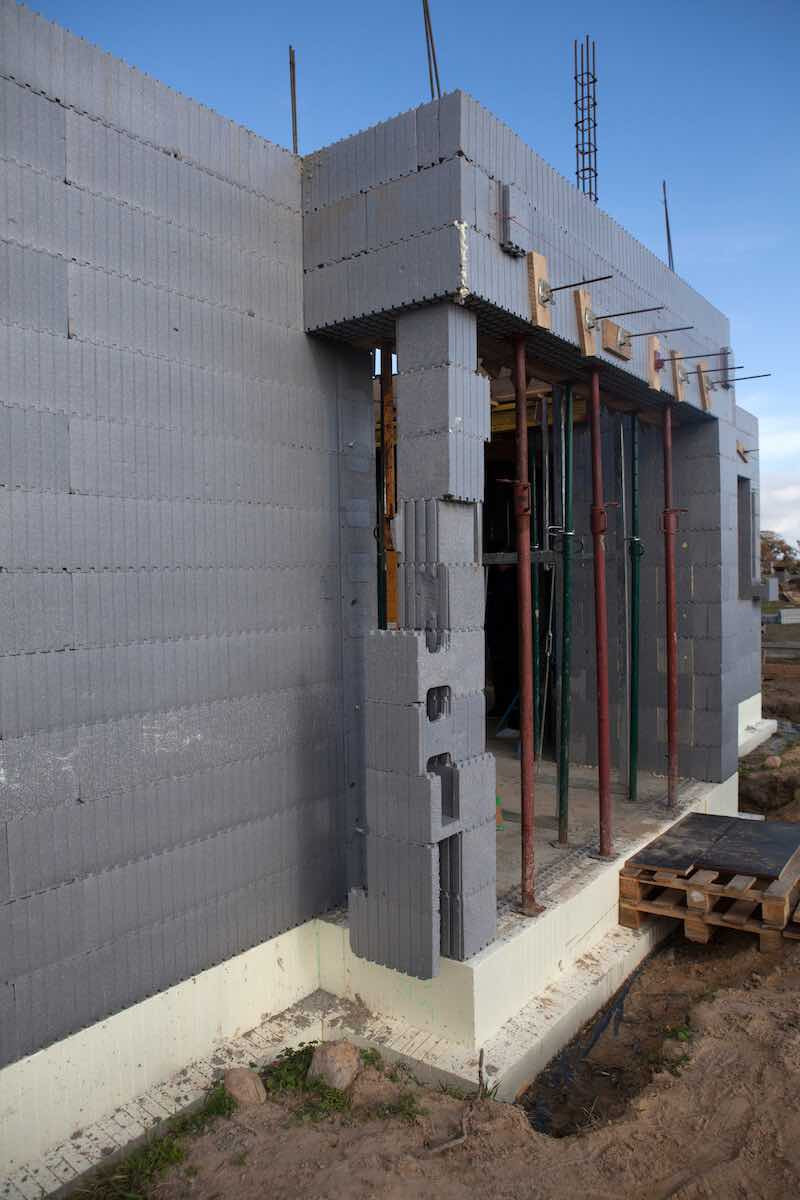

Nie ma ograniczeń w kwestii zastosowanych materiałów do budowy domu pasywnego, jednak z uwagi na wymagający parametr, czyli współczynnik przenikania ciepła, powszechnie stosuje się technologię dwu- lub trzywarstwowej ściany zewnętrznej. Ściany w domu pasywny można wznosić z ceramiki, betonu komórkowego, keramzytu, czy silikatów, najważniejsza bowiem jest warstwa izolacyjna, stosowana również na fundamencie. Co więcej, można wybudować również pasywny dom szkieletowy, drewniany, a nawet modułowy, jednak warunkiem sukcesu są przemyślane rozwiązania technologiczne.
Izolacja budynku pasywnego. Jaka grubość ocieplenia ścian?
Dom pasywny musi być trochę jak termos, ale kluczem jest tu dobra wentylacja, dlatego nie ma mowy o niekorzystnym mikroklimacie. Nierzadko ściany zewnętrzne wraz z ociepleniem mają grubość 60 cm, przy czym warstwa termoizolacyjna może sięgać grubości nawet 40 cm, a za minimum uważa się 30 cm izolacji ścian. To nic dziwnego, gdy trzeba uzyskać współczynnik przenikania ciepła na poziomie 0,12-0,15 W/m2K. Do ocieplenia przegród w domach pasywnych stosuje się pianę poliuretanową (PUR), styropian grafitowy lub wełnę mineralną.

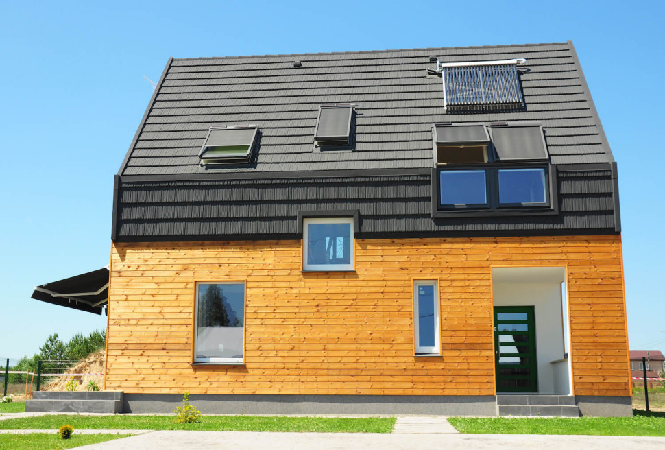

dom pasywny drewniany
Domy pasywne są droższe w budowie od tradycyjnych, ale mają bardzo niski późniejszy koszt eksplotacji, nawet o 80%! Jeśli więc mamy taki budżet na budowę to na pewno warto. Można je postawić w technologi murowej, drewnianej, czy prefabrykowanej, fot. Adobe Stock
