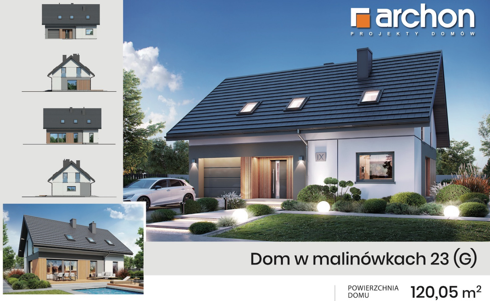

Przygotowaliśmy kosztorysy budowy w oparciu o konkretny projekt gotowy „Domu w malinówkach 23 (G)” o powierzchni ok. 120 m2 autorstwa ARCHON+ Biuro Projektów.
koszt budowy domu 120 m2
Kosztorys budowy domu o pow. 120 m2 z poddaszem użytkowym - projekt gotowy Dom w malinówkach 23 (G) ARCHON+ Biuro Projektów
Dom w malinówkach 23 (G) to interesujący projekt domu z poddaszem użytkowym, stworzony z myślą o ekonomice realizacji, oferujący mieszkańcom funkcjonalne i komfortowe w użytkowaniu wnętrze. Zwarta bryła domu oraz dwuspadowy dach to sprawdzone i proste w wykonaniu konstrukcje, które w pozytywny sposób wpływają na koszty oraz czas budowy.
Wiatrołap w naturalny sposób oddziela część mieszkalną domu od jednostanowiskowego garażu, przez który dostępna jest kotłownia z osobnym wyjściem na zewnątrz. W strefie nocnej na poddaszu komfortowe warunki wypoczynku oferują cztery sypialnie z nowoczesnymi portfenetrami (tzw. balkon francuski), wśród nich pokój rodziców ma własną garderobę. Organizację codziennych prac ułatwia osobna pralnia, w której mamy także miejsce do suszenia i prasowania. Układ strefy nocnej dopełnia w pełni wyposażona łazienka.
  • Powierzchnia domu: 120,5 m2 + 18,19 m2 garaż + 6,09 m2 kotłownia
  • Powierzchnia użytkowa: 144,33 m2
  • Powierzchnia zabudowy: 107,78 m2
  • Powierzchnia dachu: 188,19 m2
  • Kąt nachylenia dachu: 40°
  • Kubatura brutto: 698,32 m3
  • Wysokość budynku: 8,35 m
