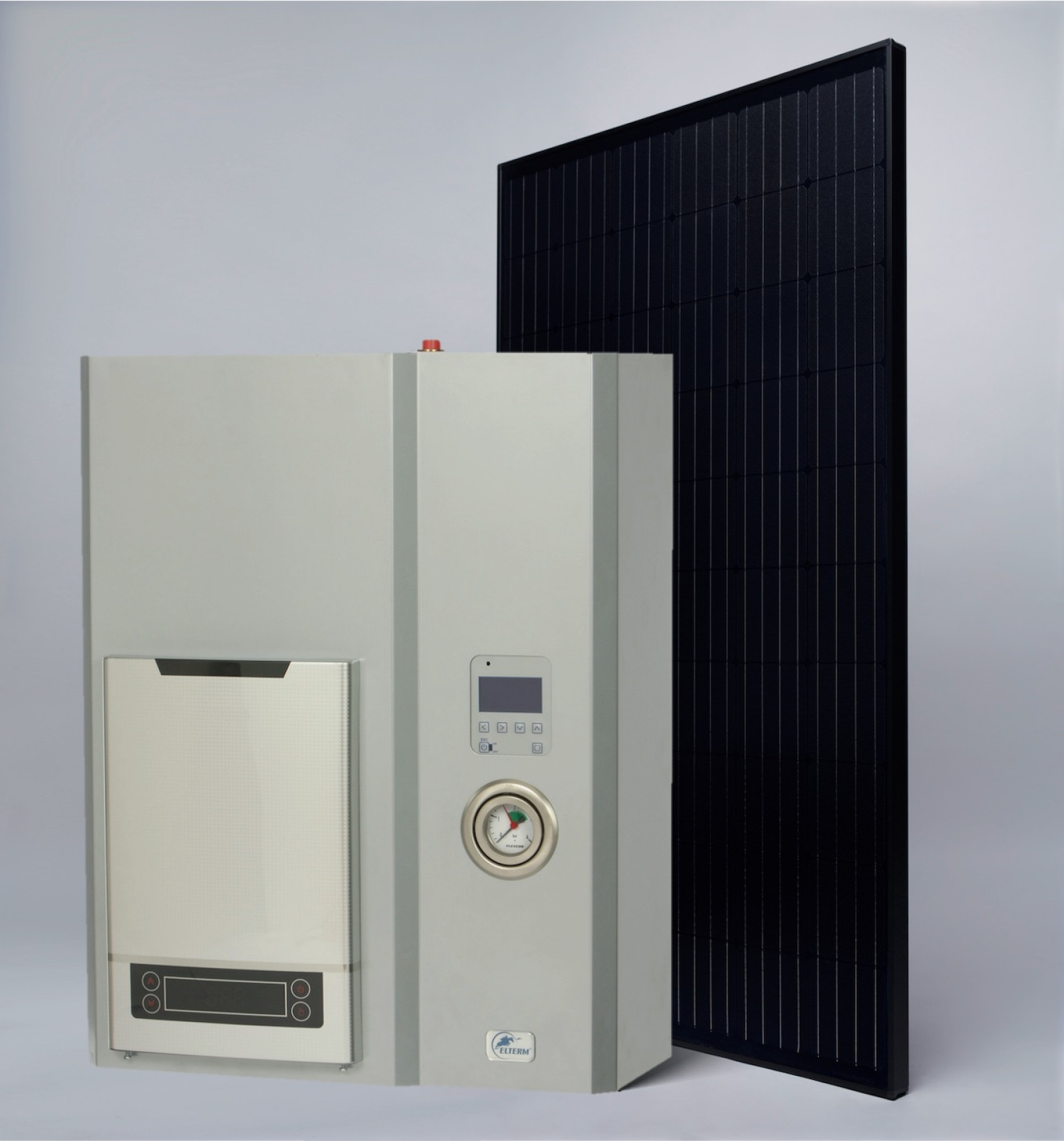

kocioł elektryczny i fotowoltaika
Prąd do zasilania kotłów elektrycznych można pozyskiwać z instalacji fotowoltaicznych, których w Polsce stale przybywa, fot. ELTERM
Kolejnym powodem rosnącej popularności kotłów elektrycznych jest możliwość zasilania ich energią produkowaną przez domowe instalacje fotowoltaiczne, których liczba w naszym kraju stale rośnie. Ponadto ich posiadacze mogą obniżać koszty eksploatacji, wybierając korzystne taryfy nocne. Do innych zalet kotłów elektrycznych zalicza się ich przystępną cenę zakupu oraz łatwość obsługi. Nie trzeba martwić się o opał ani jego przechowywanie, a prąd jest najpowszechniej dostępny spośród wszystkich nośników energii. Instalacja kotła elektrycznego nie wymaga też budowy komina ani specjalnej kotłowni, co ułatwia aranżację przestrzeni w domu. Należy natomiast pamiętać, że urządzenia te pracują zazwyczaj z dużą mocą, dlatego potrzebują odpowiedniego przyłącza trójfazowego.

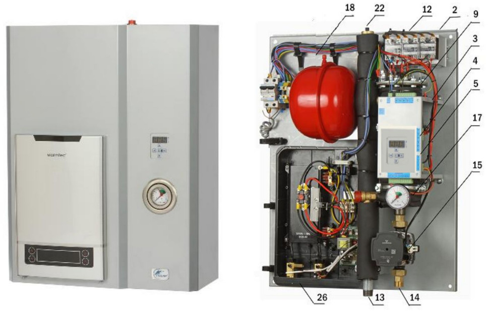

Kocioł elektryczny ma prostą budowę. Źródłem ciepła jest w nim najczęściej grzałka, czyli metalowy drut oporowy w osłonie stalowej, miedzianej lub mosiężnej. Osłona ta zabezpiecza grzałkę przed kontaktem z wodą (podobnie jak w czajnikach elektrycznych). Kocioł może mieć jedną grzałkę lub kilka - ich liczba wpływa na moc kotła.
Elektryczny kocioł wodny EKW Chorąży AsC - budowa
Elektryczny kocioł wodny EKW Chorąży AsC - wys. 700 mm, szer. 540 mm, gł. 265 mm, rozstaw 100 mm: 2. Płyta montażowa, 3. Podstawa do mocowania automatyki, 4. Wyświetlacz LED, 5. Panel sterujący, 9. Zespół grzewczy, 12. Przekaźniki, 13. Króciec zasilający ¾'' (1'' dla AsP, AsBI, AsBIII), 14. Króciec powrotny ¾'' (1'' dla AsP, AsBI, AsBIII), 15. Elektroniczna pompa c.o., 17. Manometr 4 bary, 18. Naczynie przeponowe 8l (4l dla AsC), 22. Odpowietrznik solarny, 26. Przepływowy podgrzewacz wody
