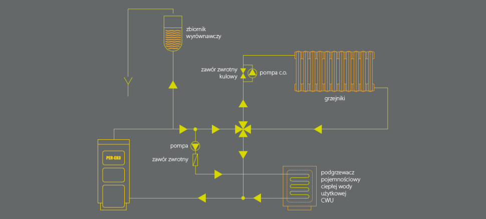

Schemat instalacji z zaworem czterodrożnym
Aby lepiej zrozumieć, jak działa zawór czterodrożny w praktyce, warto zapoznać się ze schematem instalacji. Szczegółowy schemat można znaleźć na stronie Pereko, gdzie przedstawiono typowy układ instalacji grzewczej z wykorzystaniem zaworu czterodrożnego. Schemat ten ilustruje, jak zawór jest włączony w obieg grzewczy, a także jak steruje przepływem wody w zależności od temperatury.
Główne elementy schematu:
Kocioł grzewczy - jest centralnym elementem całej instalacji, w którym dochodzi do spalania paliwa (np. węgla, pelletu) i podgrzewania wody. Woda ta jest następnie rozprowadzana po instalacji grzewczej.
Zawór czterodrożny - to kluczowy element, który reguluje przepływ wody między kotłem a resztą instalacji. Zawór czterodrożny miesza wodę powracającą z instalacji (która jest chłodniejsza) z wodą zasilającą (gorącą), aby uzyskać odpowiednią temperaturę zasilania instalacji. Dzięki temu zapobiega się nadmiernemu wychłodzeniu kotła, co mogłoby prowadzić do jego uszkodzenia lub korozji.
Na schemacie znajdują się także pompy obiegowe, które odpowiadają za cyrkulację wody w systemie. Jedna pompa znajduje się pomiędzy kotłem a zaworem czterodrożnym, a druga za zaworem, kierując wodę do grzejników lub innych odbiorników ciepła.
System może zasilać różne rodzaje odbiorników ciepła, takie jak grzejniki ścienne czy ogrzewanie podłogowe. Dzięki zaworowi czterodrożnemu, temperatura wody dostarczanej do tych urządzeń jest optymalna, co zwiększa efektywność ogrzewania i komfort cieplny w pomieszczeniach.
Na schemacie widoczne jest również naczynie wzbiorcze, które kompensuje rozszerzalność cieplną wody w systemie. Dzięki temu ciśnienie w instalacji pozostaje stabilne, co zapobiega uszkodzeniom.
Schemat uwzględnia też zawory zwrotne i bezpieczeństwa, które zabezpieczają instalację przed cofnięciem się wody i chronią system przed nadmiernym ciśnieniem.
Działanie całego systemu
Woda ogrzana w kotle przepływa przez zawór czterodrożny, gdzie jest mieszana z wodą powracającą z instalacji. Następnie, pompy obiegowe rozprowadzają wodę do grzejników lub systemu ogrzewania podłogowego.
Dzięki zaworowi czterodrożnemu, temperatura wody wracającej do kotła jest na tyle wysoka, że zapobiega kondensacji pary wodnej w kotle, co chroni go przed korozją. W zależności od ustawień zaworu, można regulować proporcje mieszania wody, co pozwala na optymalne zarządzanie temperaturą w systemie grzewczym.
