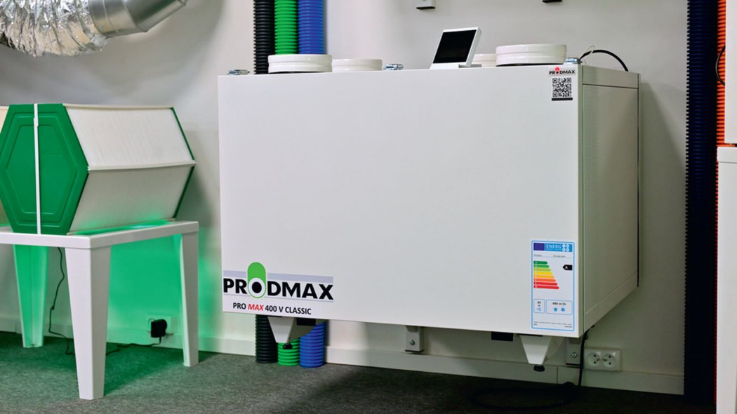

Czy rekuperacja wysusza powietrze w domu? Decyduje rodzaj wymiennika ciepła fot. Prodmax
Zbyt suche powietrze w domu to częsta obawa osób, które myślą z zamontowaniu rekuperacji. Wyjaśniamy, jak rekuperator wpływa na wilgotność powietrza i czy to prawda, że je wysusza.
Kiedy myślimy o wentylacji, zwykle skupiamy się na temperaturze i świeżości powietrza. Tymczasem równie ważnym parametrem jest wilgotność względna. To właśnie ona decyduje o tym, czy powietrze w domu jest przyjemne, czy zbyt suche, czy odczuwamy ciepło, czy chłód, a także o tym, jak reagują nasze drogi oddechowe, skóra, oczy, śluzówki, włosy. Rekuperacja, w zależności od rodzaju zastosowanego wymiennika, może mieć ogromny wpływ na utrzymanie odpowiedniej wilgotności w domu, często większy, niż się spodziewamy.
Najpierw przypomnijmy sobie dlaczego zimą powietrze w domu robi się zbyt suche. Kiedy temperatura na zewnątrz spada poniżej zera, powietrze atmosferyczne zawiera bardzo mało pary wodnej. Nawet jeśli jego wilgotność względna wynosi ponad 90%, to po ogrzaniu do 21°C jego wilgotność dramatycznie spada, nawet do poziomu 15–20%. To dlatego w sezonie grzewczym wiele osób narzeka na: wysuszoną skórę i oczy, podrażnione drogi oddechowe, ładunki elektrostatyczne przy dotykaniu do futryn, nadmierne kurczenie się elementów drewnianych podłóg i mebli.
Tradycyjna wentylacja grawitacyjna wymienia powietrze na zimne i suche z zewnątrz, jeszcze pogłębiając ten efekt. Rekuperacja natomiast może odzyskać część wilgoci z powietrza usuwanego z budynku - o ile centrala jest do tego przystosowana. Wymienniki przeciwprądowe oddzielają strumienie powietrza cienkimi ściankami, więc wilgoć nie ma możliwości przejścia z powietrza wywiewanego do nawiewanego. Powietrze świeże zostaje więc osuszone.
