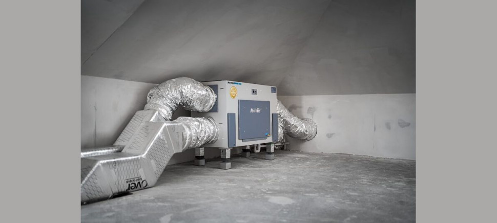

Wycena rekuperacji: jakie zastosowano główne kanały wentylacyjne?
Główne kanały wentylacyjne odpowiadają za transport zarówno świeżego, jak i zużytego powietrza na dwóch „trasach”:
  • powietrze świeże: czerpnia - rekuperator - skrzynka rozdzielcza nawiewna;
  • powietrze zużyte: skrzynka rozdzielcza wywiewna - rekuperator - wyrzutnia.
W instalacji rekuperacji mogą być tu zastosowane trzy rodzaje kanałów wentylacyjnych:
  • SPIRO - sztywne, okrągłe kanały, wykonane z blachy stalowej, ocynkowanej;
  • z tworzywa EPP/EPS/EPE - sztywne, izolowane kanały wykonane z tworzywa: EPP (spienionego polipropylenu), EPS (spienionego polistyrenu ekspandowanego) lub EPE (spienionego polietylenu);
  • FLEX - elastyczne przewody aluminiowe z izolacją z wełny mineralnej.
Jeśli wycena rekuperacji nie precyzuje, jaki ich rodzaj zostanie użyty i w dodatku różni się cenowo od konkurencji, warto o to dopytać, ponieważ prawie na pewno będą to najtańsze i jednocześnie najgorsze kanały typu FLEX. Dlaczego są chętnie stosowane przez nieuczciwych instalatorów? Ponieważ montuje się je szybko i łatwo, a są przy tym tanie.
Jeśli wykonawca próbuje przekonać nas, że kanały elastyczne to pełnowartościowy zamiennik kanałów SPIRO i argumentuje to lepszymi właściwościami akustycznymi, warto rozważyć rezygnację z jego oferty montażu rekuperacji w naszym domu. To bardzo ważne, gdyż w rzeczywistości kanały FLEX mają bardzo ograniczone zastosowanie. Powinny być używane jedynie na krótkich odcinkach między rekuperatorem a skrzynkami rozdzielczymi - i to tylko wtedy, gdy instalacja znajduje się w ogrzewanej przestrzeni i nie ma możliwości zastosowania sztywnych przewodów. Cena będzie bardzo dobra, ale jest to jednak bardzo poważna pułapka.

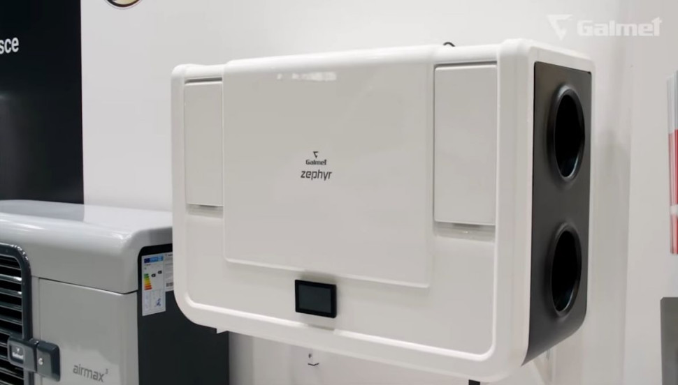

Cena rekuperatora
Z reguły cena rekuperatora to od 30 do 50% całkowitych kosztów rekuperacji. Wybór urządzeń jest obecnie ogromny. Na polskim rynku mamy kilkadziesiąt marek. Są rekuperatory budżetowe, które będą miały atrakcyjną cenę oraz znacznie droższe rekuperatory z najwyższej półki. Odpowiedź na pytanie co wpływa na cenę rekuperatora, bez możliwości posiłkowania się konkretnymi markami, nie jest oczywista. Nie są to rodzaje wymienników ciepła. Dla przykładu wymienniki entalpiczne znajdziemy zarówno w tanich urządzeniach, jak i w najlepszych produktach z półki premium.
Podobnie jak możliwości sterowania - rekuperatory o niskiej jakości i idącej za tym cenie, mogą oferować te same możliwości sterowania, co bardzo dobre urządzenia. To samo można powiedzieć o parametrach rekuperatora - na papierze będą do siebie bardzo zbliżone.
Co więc decyduje o cenie rekuperatora? W moim odczuciu są to jakość wykonania, dopracowanie konstrukcji, autorska, od początku przemyślana, wdrożona i rozwijana automatyka sterowania, spasowanie poszczególnych elementów, starannie dobrane podzespoły, warunki gwarancji, obsługa posprzedażowa producenta lub dystrybutora, wsparcie techniczne oraz serwis.
Ale skąd mamy wiedzieć, że tak jest i które z dostępnych rekuperatorów temu odpowiadają? Z opinii. Zarówno instalatorów jak i użytkowników końcowych. Dlatego przed decyzją, warto dowiedzieć się, które marki są polecane rekuperatorów. Bo to potem przełoży się na kulturę pracy urządzenia, jego bezawaryjność i brak problemów. A jeśli te problemy mimo wszystko wystąpią - bo przecież każde urządzenie może się zepsuć - to nie zostaniemy pozostawieni sami, lecz szybko i sprawnie zostanie ono naprawione.
rekuperator galmet
Sam rekuperator (centrala) to ważny i najbardziej kosztowny, ale tylko jeden z elementów całego systemu oraz jego wyceny, fot. GALMET

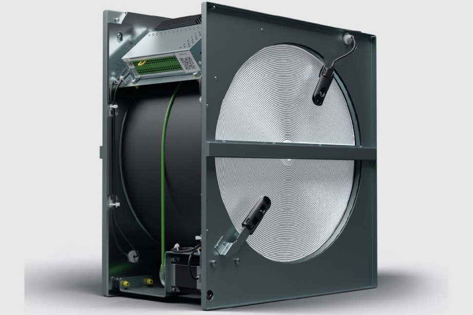

Jedynym elementem, na którym możemy pozornie zaoszczędzić przy wyborze rekuperatora to wymiennik ciepła. Najpierw decydujemy się na zakup rekuperatora ze zwykłym przeciwprądowym wymiennikiem ciepła, a potem - „jeśli” zajdzie taka potrzeba - dokupujemy wymiennik entalpiczny. Dlaczego wziąłem słowo jeśli w cudzysłów? Ponieważ w 90% wypadków po pierwszym roku, kiedy już pozbędziemy się wilgoci technologicznej ta potrzeba - polegająca na zbyt suchym powietrzu zimą w domu - zajdzie. Osobny, późniejszy zakup wymiennika entalpicznego zawsze jest znacznie droższy niż zakup od razu rekuperatora z odzyskiem wilgoci. Dlatego nazwałem to pozorną oszczędnością.
