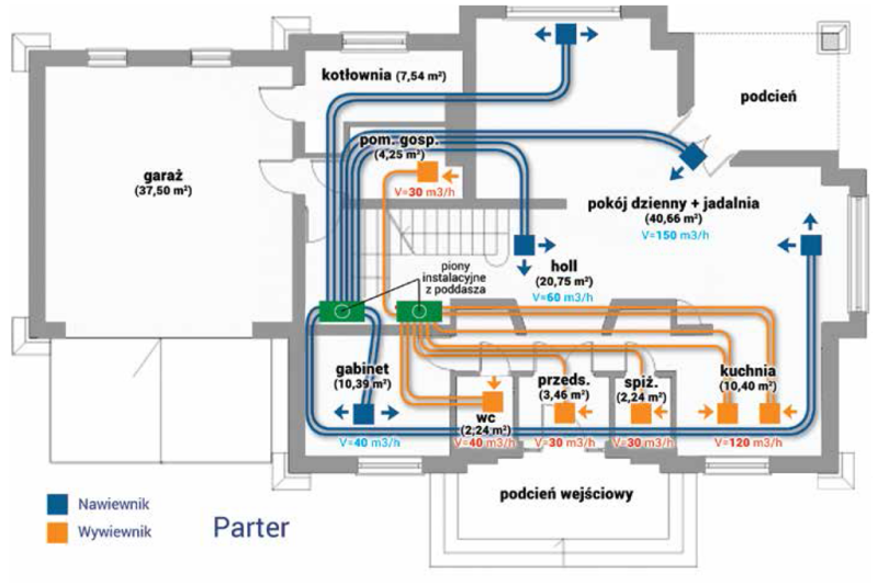

Ustal trasę przewodów
Po wybraniu lokalizacji nawiewników i wywiewników oraz skrzynek rozdzielających, należy połączyć dane elementy przewodami elastycznymi. Dzięki niewielkim średnicom przewodów aeroVent, można je ukryć w posadzce, co sprawia, że planowanie trasy przewodów jest bardzo łatwe.
Należy jedynie uważać na krzyżowanie się przewodów w posadzce, np. nawiewnego z wywiewnym. Jeżeli rozkład nawiewników i wywiewników wymusza krzyżowanie się przewodów, należy je skrzyżować w technicznej części budynku, najlepiej jak najbliżej centrali wentylacyjnej.
Trzeba pamiętać o tym, żeby zamontowane drzwi w budynku posiadały szczeliny, tak by strumień powietrza mógł swobodnie przepływać i wentylować pomieszczenia nawet przy zamkniętych drzwiach.
Przykładowy projekt wentylacji
