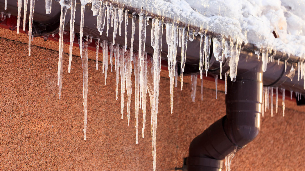

Śnieżne nawisy i sople zwisające z dachu nie tylko stanowią zagrożenie dla ludzi - mogą też doprowadzić do oberwania rynny, fot. Adobe Stock
Chociaż ogrzewanie rynnowe nie jest jeszcze standardem w domu, z pewnością warto rozważyć jego wykonanie. Podobno czekam nas zima stulecie, więc ogrzewane rynny uchronią nas przed zimowym problem. W rynnach można ułożyć kable grzewcze, ponieważ zalegający w orynnowaniu lód i śnieg mogą je całkowicie zablokować, sople zaś stanowią zagrożenie dla ludzi.
Zimą zalegający lód i śnieg w rynnach mogą całkowicie je zablokować i stanowić zagrożenie dla przechodniów przez spadające sople. Rozwiązaniem tego problemu są kable grzewcze, które można zainstalować w rynnach i rurach spustowych.

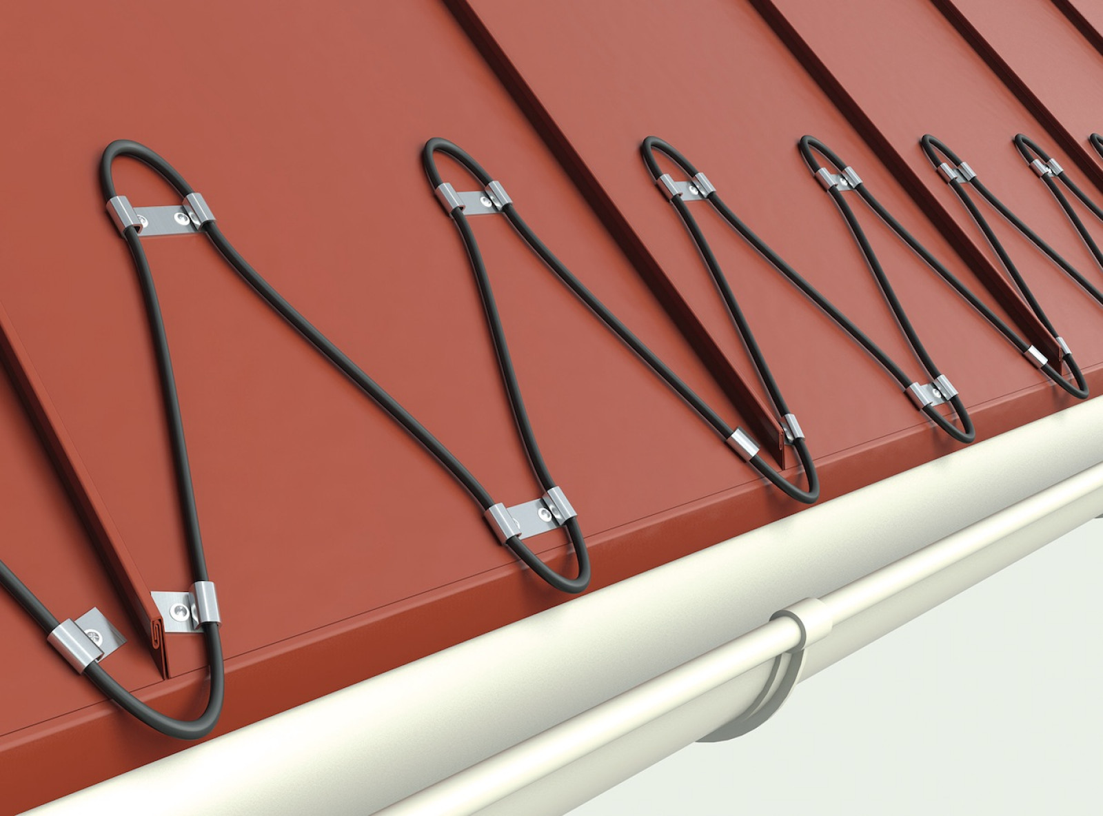

Najważniejszym elementem ogrzewania rynien są przewody grzewcze. Na ogół montuje się je w rynnach i rurach spustowych, ale stosuje się je także w obrębie okapu (zwłaszcza w regionach o intensywnych opadach śniegu).
W przypadku dachów wielospadowych ogrzewanie planuje się również w koszach dachowych na styku połaci, gdzie śnieg zalega najdłużej, powodując największe ryzyko przecieków. W obrębie dachu nie stosuje się mat grzewczych, za to przewody zwykłe i samoregulujące. Ich powłoka musi być odporna na promieniowanie UV. Kable nie emitują zbyt wysokiej temperatury, dlatego można je układać zarówno w orynnowaniu stalowym, jak i plastikowym.

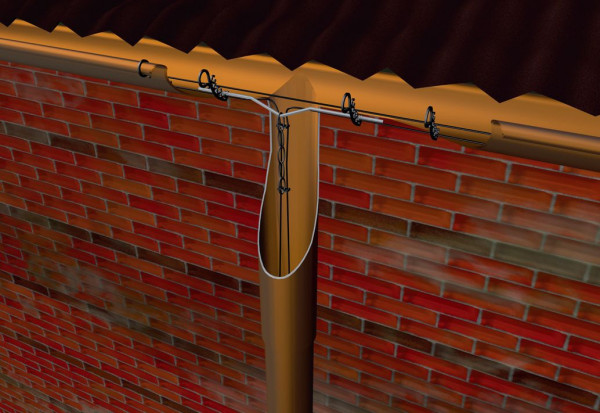

Elementy grzewcze montuje się zarówno w rynnach, jak i na połaci dachowej (w przypadku dachów skośnych umieszcza się je przy okapie), fot. ELEKTRA
Ogrzewanie rynnowe montaż
W systemie rynnowym ogrzewanie montuje się łatwiej, niż np. ogrzewanie na podjeździe i można to zrobić w dowolnym momencie - podczas wykańczania dachu, w istniejących rynnach (nie trzeba ich demontować) albo podczas wymiany rynien. Przewody w rurach spustowych układa się aż do ich wylotu. Jeżeli rury sięga ją poniżej poziomu terenu, to przewody należy umieścić na tyle głęboko, aby odpływ do zbiornika lub kanalizacji burzowej nie został zatkany lodem.

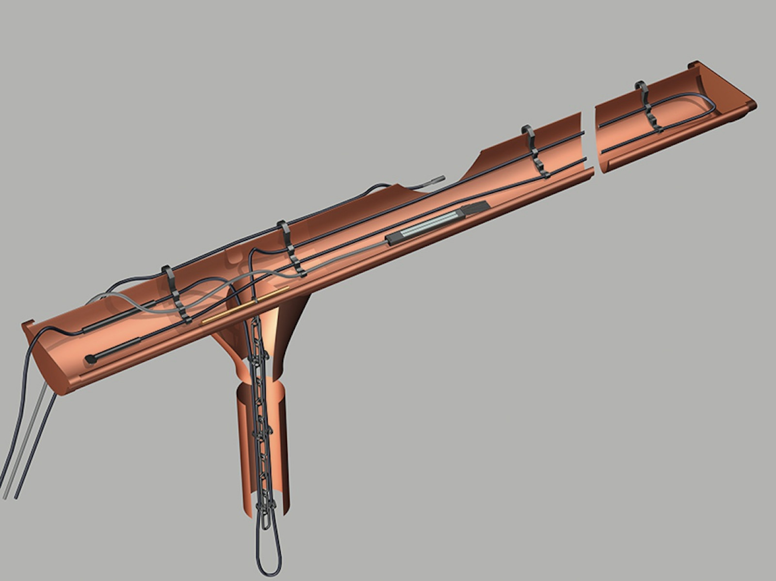

Przewody grzewcze montuje się pojedynczo lub podwójnie, w zależności od ich mocy grzewczej oraz od średnicy elementów orynnowania. Należy kierować się instrukcją, ponieważ niektóre kable układa się luzem, a inne wymagają przymocowania za pomocą specjalnych uchwytów lub taśmy. W celu zapobiegania stykania czy splątania się kabli grzewczych, we wnętrzu rynny, mocuje się w odstępie 20-25 cm klipsy dystansowe, a w rurach spustowych łańcuch na zawieszce i na nim co 20 cm również klipsy dystansowe.
Kabel grzejny, w zależności od jego rodzaju, musi być rozłożony - w przypadku gotowych zestawów - w całości, nie wolno go skracać, jego nadmiar zaś prowadzi się potrójnie; natomiast sprzedawany na metry - trzeba dociąć na wymiar, a końce kabla zakończyć.
kabel grzejny do rynny
Pamiętajmy, że przewody grzewcze powinny się znaleźć na całej długości rury spustowej. Przed montażem kabli grzewczych należy dokonać dokładnych pomiarów długości ogrzewanych rynien i rur spustowych, fot. FENIX POLSKA

Przewody grzewcze układa się na dnie rynien i wewnątrz rur spustowych, koniecznie na całej ich długości. Jeśli zbyt krótki przewód nie sięgnie końca rury, u jej wylotu powstanie lodowy korek. Równie złym rozwiązaniem jest ułożenie ogrzewania tylko w rynnach, z pominięciem rur. Śnieg zgromadzony w rynnie się stopi, ale zamarznie w rurze, blokując odpływ.

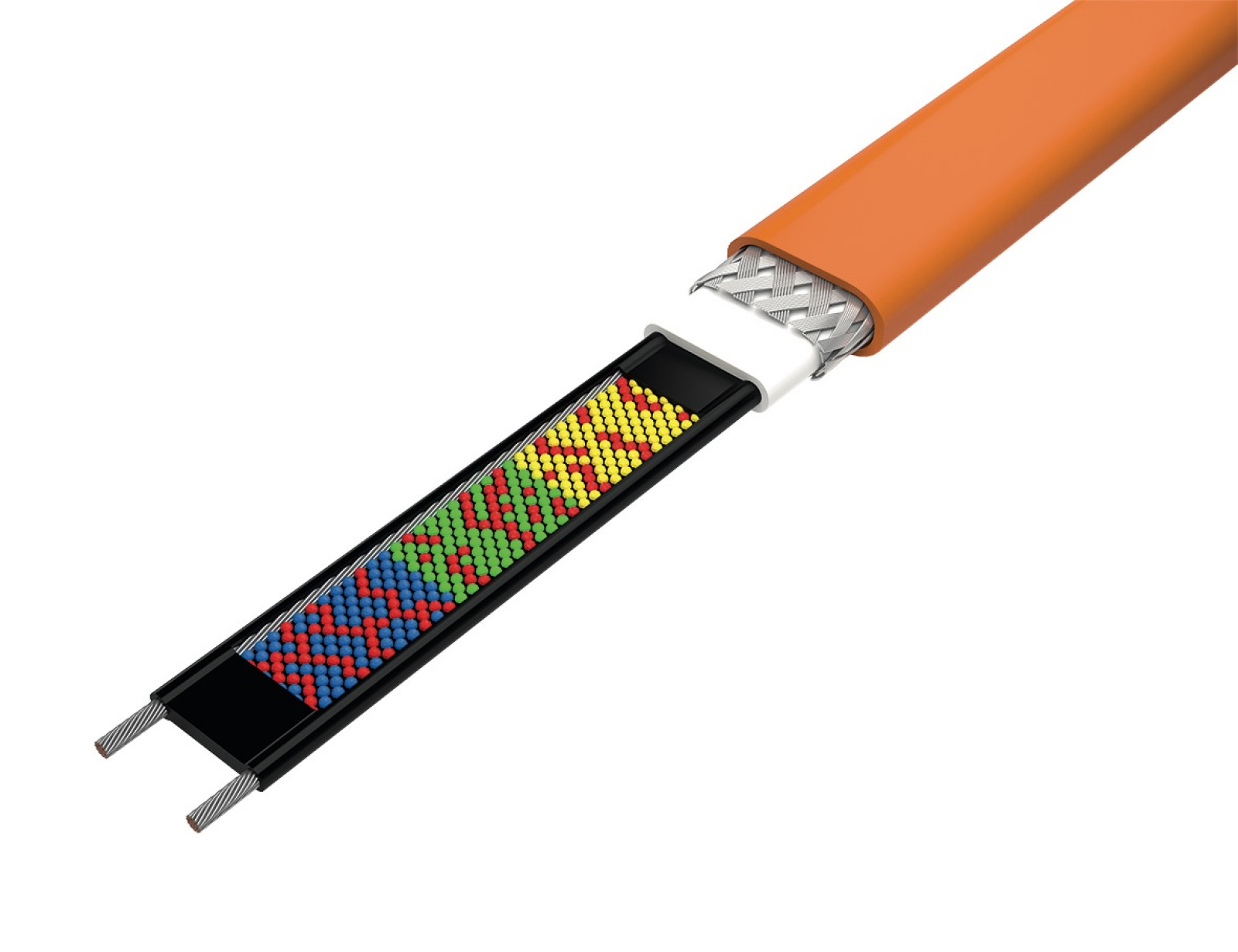

Ogrzewanie przeciwoblodzeniowe to przede wszystkim przewody elektryczne, które podłączone do prądu emitują ciepło. Dzięki temu rozpuszczają śnieg i zapobiegają powstawaniu lodu. Przewody grzewcze układane na dachu muszą być odporne na zmienne warunki atmosferyczne oraz promieniowanie UV. Kable dzielą się na stałooporowe i samoregulujące, które są droższe. Stałooporowe grzeją z taką samą mocą na całej swojej długości. Część energii jest marnowana, bo nie w każdym miejscu potrzebne jest tyle samo ciepła.
kable grzewczy samoregulujący
Przewody samoregulujące dostosowują moc grzania do temperatury otoczenia, dostarczając właściwą ilość ciepła tam, gdzie jest ono potrzebne. W rynnach i rurach spustowych przewody układa się pojedynczo lub podwójnie (dwie nitki), w zależności od ich mocy w przeliczeniu na 1 m długości, fot. RAYCHEM
Przewody samoregulujące mają rdzeń ze specjalnego tworzywa, dzięki czemu ich różne odcinki grzeją z odmienną mocą. Im zimniejszy jest kabel i jego otoczenie, tym intensywniejsze grzanie. Przewód podgrzewa te miejsca, które pokrywa śnieg i lód, w innych prawie nie oddaje ciepła.
