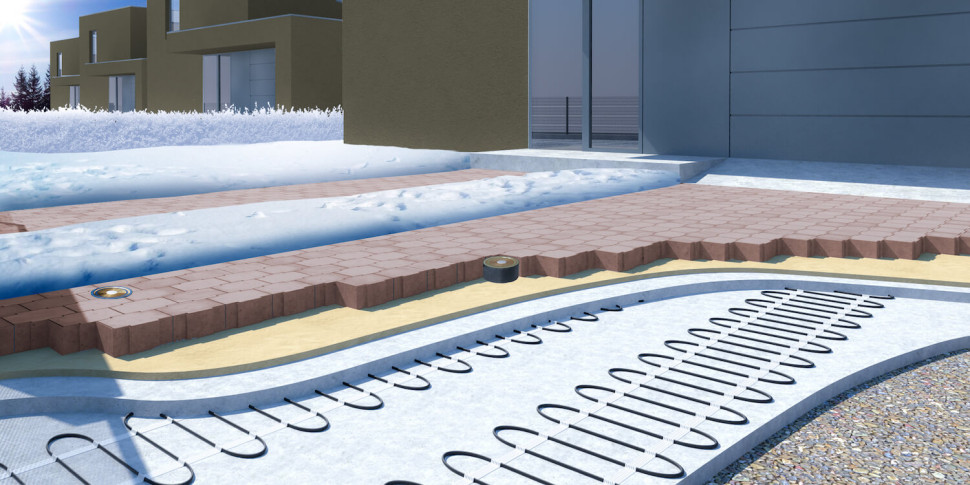

Instalacja grzejna na zjazdach i podjazdach do garażu ma gwarantować ich przejezdność w każdych warunkach atmosferycznych. System ogrzewania może być ułożony na całej powierzchni zjazdu, albo tylko w miejscach, które mają kontakt z kołami pojazdów.
Podgrzewanie garażu maty grzewcze
System przeciwoblodzeniowy może mieć postać kabli lub mat grzewczych. Te drugie lepiej sprawdzają się na większych powierzchniach, np. do podgrzewania podjazdów do garaży, bo układa się je szybciej od kabli, schemat FENIX POLSKA
Przy dużym natężeniu ruchu i dużym nachyleniu zjazdu, zalecana jest pierwsza opcja. Drugie rozwiązanie może być stosowane na małych podjazdach do garaży i domów prywatnych, czyli wszędzie tam, gdzie odśnieżanie i usuwanie lodu ze środkowej części pasa jezdnego może być wykonanie ręcznie. Wielkość pojazdu nie wpływa jednak na konieczność przygotowania kanału odpływowego, który będzie odprowadzał wodę z roztopów. Kanał taki też wymaga ogrzewania (na całej długości).
elektryczne podgrzewany zjazd do garażu pochyły
System przeciwoblodzeniowy bardzo dobrze sprawdza się zwłaszcza na pochyłych podjazdach do garaży, schemat instalacji - ELEKTRA
Kable grzejne muszą być zamocowane do podłoża odpowiednią taśmą montażową (rozstawczą), przymocowaną do podłoża w ostępach 0,5 m, lub siatką przeciwskurczową. Duże powierzchnie powinny zostać podzielone na mniejsze szczelinami dylatacyjnymi. Kabel układa się wtedy w poszczególnych polach, unikając jego przeprowadzania przez szczelinę dylatacyjną. Przewody grzejne kładzie się równolegle do kierunku jazdy, a odstęp pomiędzy sąsiednimi przewodami powinien wynosić min. 50 mm.
Uwaga! Przewody nie mogą na siebie nachodzić ani się krzyżować, przewodów nie wolno skracać ani sztukować.

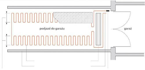

Schemat ogrzewania podjazdu garażu
Schemat ogrzewania podjazdu garażu (rys. AEG)

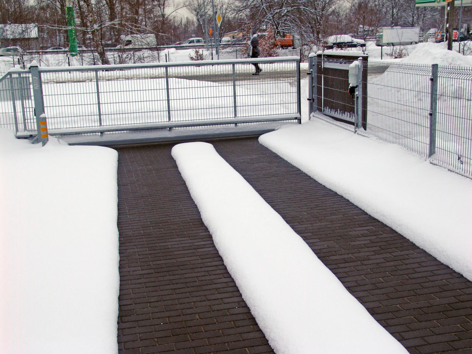

Instalacji przeciwoblodzeniowej często nie trzeba układać na całym podjeździe do garażu - wystarczy zamontować ją na pasach wytyczonych przez tor jazdy kół samochodu, fot. FENIX POLSKA

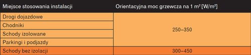

Jak dobrać moc kabli grzewczych do podgrzewania podjazdu?
W sprawie doboru mocy grzejnej przewodów i mat warto doradzić się doświadczonego instalatora. Z reguły do ogrzewania podjazdów wybiera się elementy o mocy 300 W/m2.
Przykład. Obliczenie mocy systemu ogrzewania zjazdu do garażu:
  • dane zjazdu - długość: 12 m, szer. 3,50 m;
  • ogrzewane będą pasy jezdne (mające kontakt z kołami) o szer. 0,5 m (x 2).
Z tabeli doboru przyjmujemy wartość mocy jednostkowej dla podjazdu równą 300 W/m2.
Powierzchnia całkowita pod ogrzewanie = [(12 x 0,5) x 2] = 12 m2.
Całkowita moc grzewcza systemu będzie więc wynosiła 300 x 12 = 3600 W (3,6 kW). Zastosować zatem można matę grzejną o mocy jednostkowej 300 W/m2, szerokości 0,5 m i dł. 12 m. Czyli zamontowane zostaną dwie maty o powierzchni 6 m2.

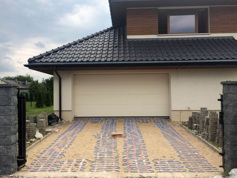

Maty grzewcze podjazd podgrzewany elektrycznie
Podgrzewany podjazd najlepiej zaplanować na etapie budowy domu i zagospodarowywania jego otoczenia. Ale ponieważ nie jest on zbyt skomplikowany, można go wykonać również w eksploatowanym domu, choć może się to wiązać z koniecznością rozebrania nawierzchni, fot. Raychem

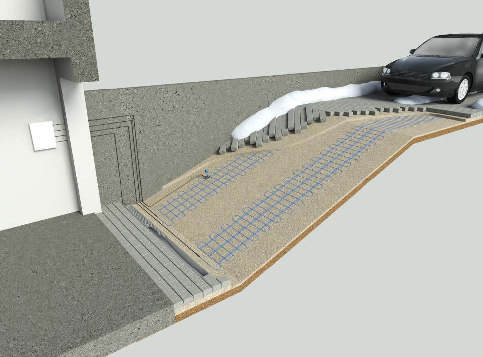

Gdy podjazd wykonany jest z kostki betonowej lub płyt, nawierzchnię trzeba rozebrać i umieścić kable lub maty na taśmie montażowej w warstwie piasku, który zazwyczaj pełni funkcję podsypki pod tego typu nawierzchnie. Piasek ochroni elementy grzejne przed ewentualnym uszkodzeniem podczas układania kostki, a także zaizoluje je od znajdującej się poniżej warstwy kruszywa. Warto zaznaczyć, że nie ma potrzeby układania przewodów grzejnych na całej powierzchni podjazdu - zazwyczaj umieszcza się je w dwóch pasach o szerokości 50-60 cm, wytyczonych przez tor jazdy kół samochodu. Dzięki temu pobór mocy elektrycznej podczas eksploatacji będzie mniejszy, co oznacza niższe wydatki na prąd. Taki układ nie sprawdzi się jednak w sytuacji, gdy na podjeździe trzeba manewrować oraz w regionach o bardzo dużych opadach śniegu. W obu przypadkach pozostająca po środku gruba warstwa śniegu i tak uniemożliwiałaby normalne poruszanie się samochodem.
