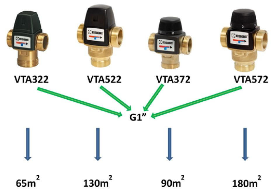

Termostat do podłogówki
Kolejnym popularnym i do tego korzystnym dla środowiska sposobem ogrzewania pomieszczeń, jest instalacja wielostrefowego ogrzewania podłogowego. Do jej istotnych zalet należy dobre rozdystrybuowanie ciepła.
Wielostrefowe ogrzewanie podłogowe z zaworem termostatycznym - regulacja stałotemperaturowa: 1-termostatyczny zawór mieszający. rys. ESBE
Aby nie doszło do niekontrolowanego wzrostu temperatury zasilania, konieczne jest zastosowanie zaworu termostatycznego. Tego typu zawór pełni kilka istotnych funkcji. Poprzez blokowanie dopływu gorącej wody zawór zabezpiecza zarówno rurociągi biegnące pod posadzką podłogi, jak i samą podłogę.
Dobór zaworu do powierzchni pętli grzewczej. rys. ESBE
