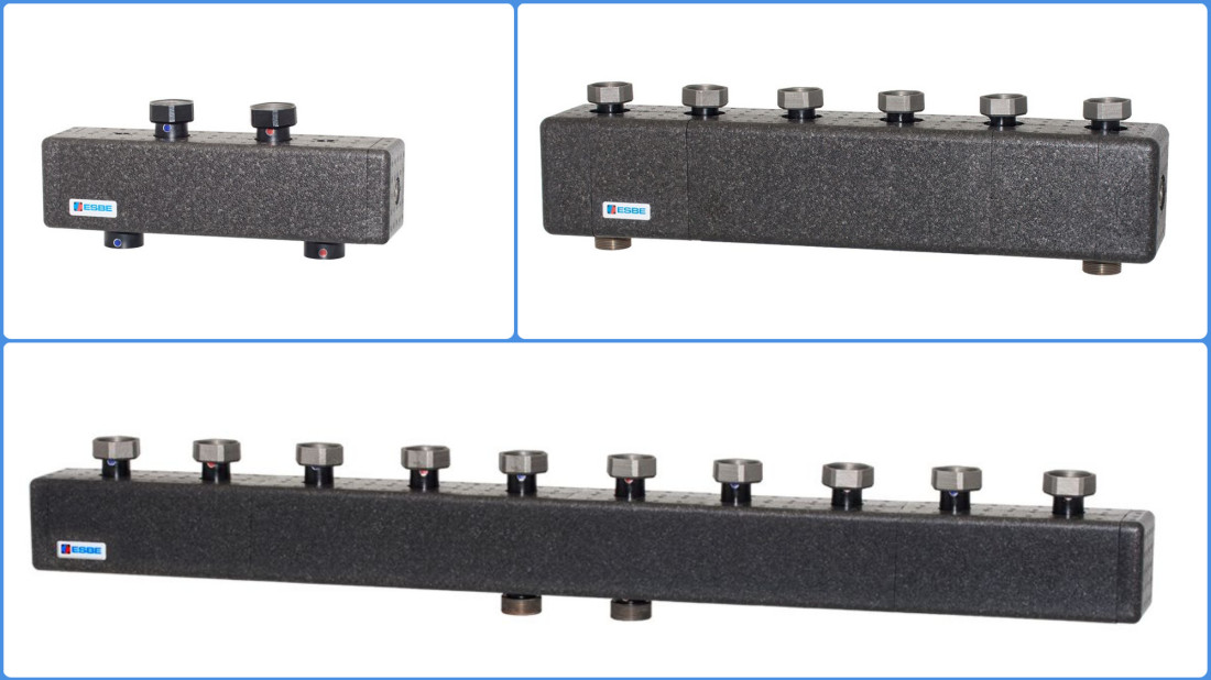

Rozdzielacze ESBE z serii GMA300 i GMA400/GMA500 są zaprojektowane do współpracy z grupami pompowymi ESBE, co znacząco upraszcza montaż i zapewnia techniczną kompatybilność wszystkich elementów.

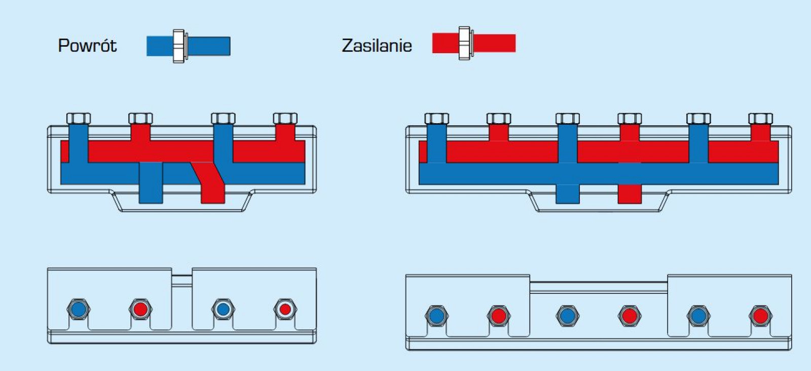

Schemat przepływu na rozdzielaczu ESBE GMA300
Schemat przepływu na rozdzielaczach ESBE GMA300
Jak dobrać rozdzielacz ESBE do grupy pompowej? Kluczowe kryteria wyboru:
Liczba obiegów
Jeśli system grzewczy posiada tylko dwa obiegi (np. grzejniki + CWU), sprawdzą się wszystkie serie GMA. W bardziej rozbudowanych instalacjach (3–5 obiegów) lepszym wyborem będą GMA400 lub GMA500, z których ten drugi posiada dodatkowo zintegrowane sprzęgło hydrauliczne, ułatwiające równoważenie przepływów.
Dla większej liczby obiegów rozdzielacze są wykonywane na zamówienie, dostosowane do indywidualnych wymagań instalacji.
Średnica przyłączy (DN)
Do grup pompowych ESBE DN20 stosuje się rozdzielacze GMA300. W przypadku DN25 lub DN32, należysięgnąć po GMA400 lub GMA500. Dopasowanie średnicy ma wpływ na poprawną pracę systemu i zapobiega spadkom ciśnienia w obiegach.
Rodzaj źródła ciepła
W instalacjach z kotłem na paliwo stałe warto wybrać rozdzielacz, który umożliwia kontrolę temperatury powrotu - to kluczowe dla żywotności wymiennika. W systemach z pompą ciepła najlepszym wyborem będzie GMA500, ponieważ jego sprzęgło hydrauliczne chroni pompę przed przeciążeniami i zakłóceniami przepływu.
Miejsce montażu rozdzielacza
Rozdzielacze GMA300 i GMA400 są kompaktowe i łatwe w montażu nawet w niewielkich pomieszczeniach technicznych. GMA500, choć większy, oferuje wyższą funkcjonalność i sprawdza się w instalacjach wymagających większej mocy lub elastyczności.

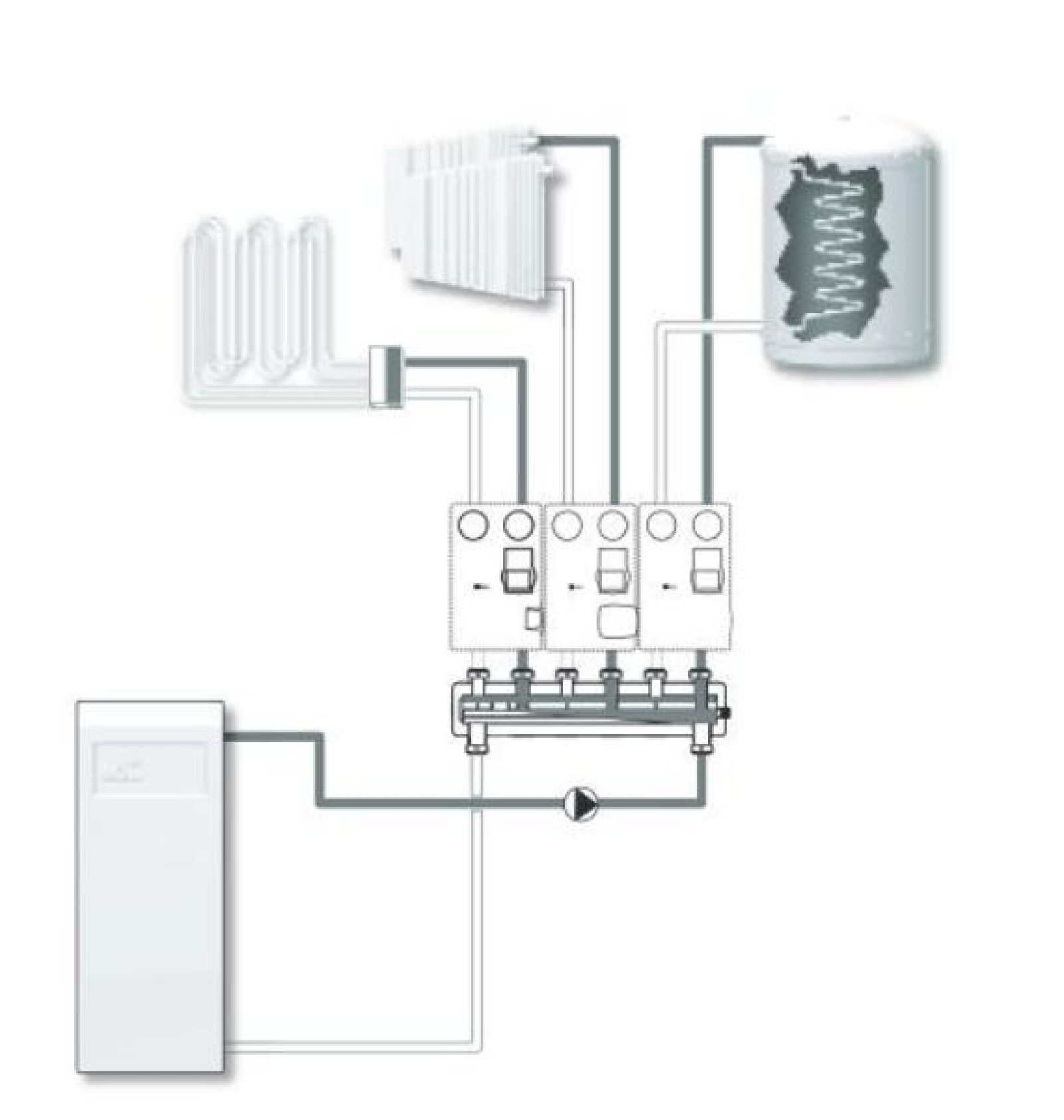

Przykład doburu rozdzielacza GMA 400/500 ESBE do grup pompowych w instalacje CO i CWU
Przykład doboru rozdzielacza GMA 400/500 ESBE do grup pompowych w instalacje CO i CWU

Czy rozdzielacz hydrauliczny jest zawsze konieczny?
Nie każda instalacja grzewcza musi zawierać rozdzielacz. W prostych układach, gdzie funkcjonują tylko dwa obiegi o podobnych parametrach pracy, można ograniczyć się do samych grup pompowych.
Jednak gdy w systemie występuje więcej niezależnych obiegów lub różne temperatury zasilania – rozdzielacz znacząco poprawia stabilność pracy i umożliwia niezależne sterowanie każdą strefą.
Rozdzielacz staje się wręcz niezbędny przy pompach ciepła, kotłach stałopalnych i buforach ciepła, gdzie separacja hydrauliczna i odpowiednie zrównoważenie przepływów chronią urządzenia przed przeciążeniem i poprawiają efektywność całej instalacji.

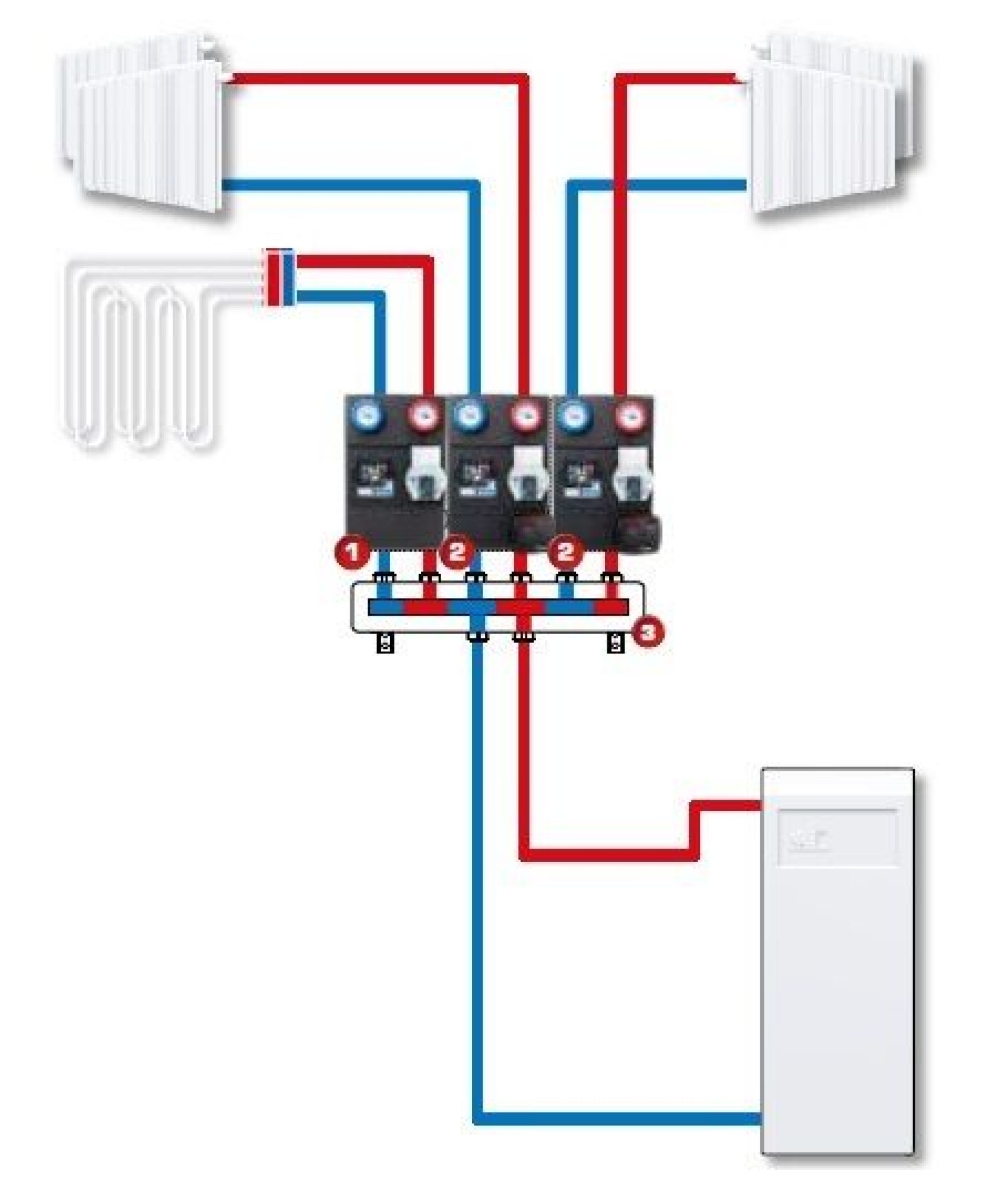

Kiedy rozdzielacz hydrauliczny jest niezbędny?
Rozdzielacz w grupach pompowych jest potrzebny, gdy instalacja grzewcza składa się z kilku obiegów o różnych parametrach, np. dwóch obiegów grzejnikowych i jednego obiegu ogrzewania podłogowego. W takim układzie rozdzielacz (np. ESBE GMA500) ze sprzęgłem hydraulicznym rozdziela i miesza strumienie czynnika, stabilizując przepływy między źródłem ciepła a grupami pompowymi (np. ESBE GFA200, GRA200).
Jeśli w instalacji znajduje się zbiornik akumulacyjny, sprzęgło hydrauliczne jest już wbudowane w układ i dodatkowy rozdzielacz ze sprzęgłem nie jest potrzebny - wystarczy rozdzielacz bez sprzęgła (np. ESBE GMA400) pełniący funkcję prostego separatora zasilania i powrotu. Tak dobrany układ gwarantuje wydajną i bezpieczną pracę całego systemu grzewczego.
Instalacja grzewcza z trzema grupami pompowymi (1/2), trzema obiegami grzewczymi i rozdzielaczem ze sprzęgłem hydraulicznym (3)

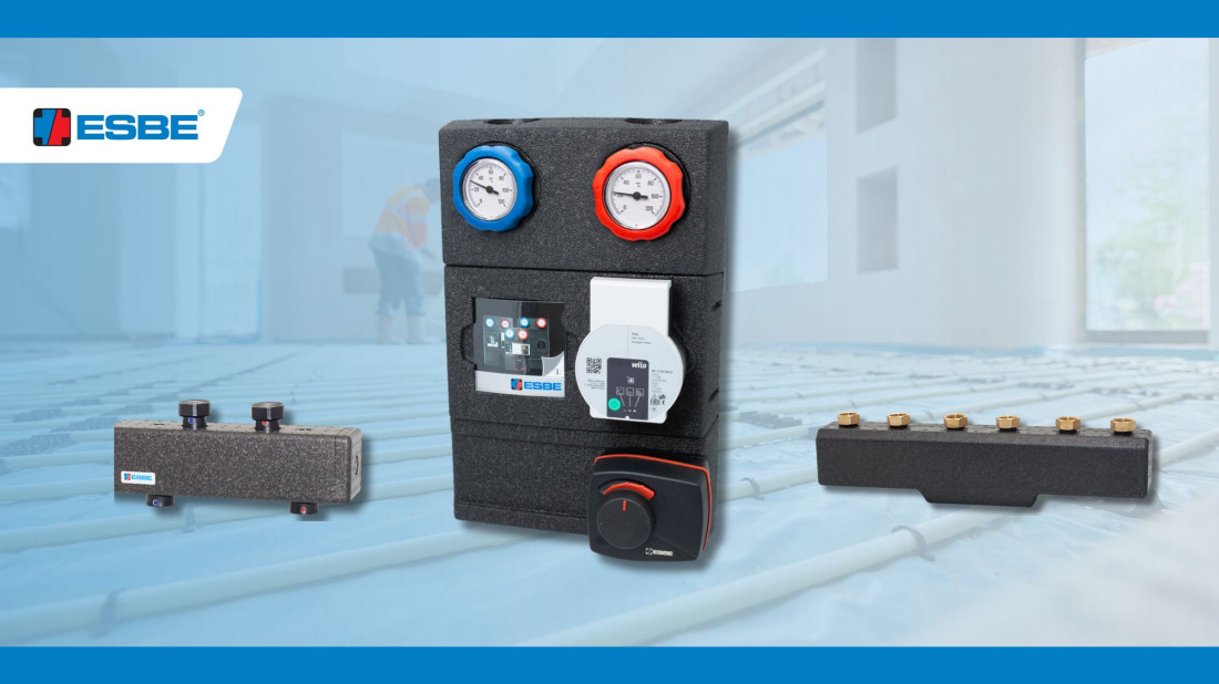

Przykłady konfiguracji rozdzielacza i grupy pompowej ESBE
Dla domów jednorodzinnych z dwoma obiegami (np. grzejniki i podłogówka), sprawdzi się zestaw rozdzielaczGMA300 + grupa pompowa z zaworem i siłownikiem GRA300 DN20. Jeśli system obejmuje trzy lub więcej obiegów, lepiej sięgnąć po rozdzielacz GMA400. W nowoczesnych instalacjach z pompą ciepła i buforem idealnym rozwiązaniem będzie rozdzielacz GMA500 +  grupa pompowa z zaworem termostatycznym GFA300 DN25/32, zapewniające stabilność przepływu i kompatybilność z urządzeniami niskotemperaturowymi.
Warto też zostawić zapas – jeśli w przyszłości planujesz dołożyć obieg C.W.U lub garażowy, lepiej od razu wybrać rozdzielacz z większą liczbą przyłączy.

Główna różnica to obecność zintegrowanego sprzęgła hydraulicznego w GMA500. Dzięki temu możliwa jest separacja hydrauliczna źródła ciepła i obiegów grzewczych, co zwiększa stabilność pracy całego układu, szczególnie przy pompach ciepła i buforach. GMA300 i niektóre modele GMA400 nie mają sprzęgła, ale także umożliwiają podłączenie kilku obiegów w sposób uporządkowany.
