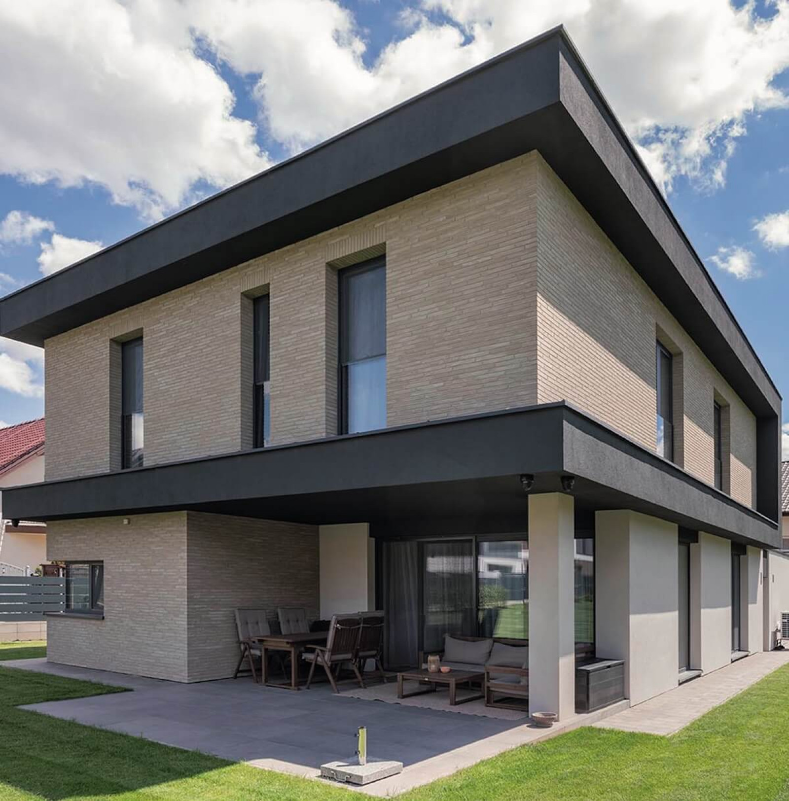

Elastyczny klinkier i nowoczesna architektura to udane połączenie, fot. ELASTYCZNY KLINKIER / ELASTOLITH

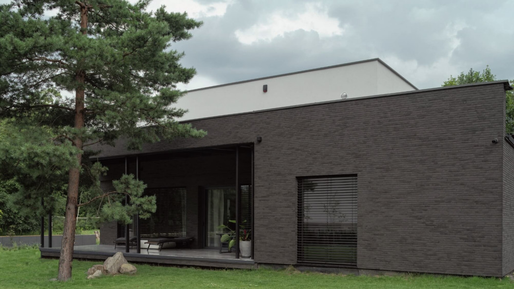

klinkier elastyczny wygląd na elewacji
Elewacja wykończona elastyczną płytką mineralną do złudzenia przypomina tę z cegły klinkierowej, fot. ELASTYCZNY KLINKIER / ELASTOLITH

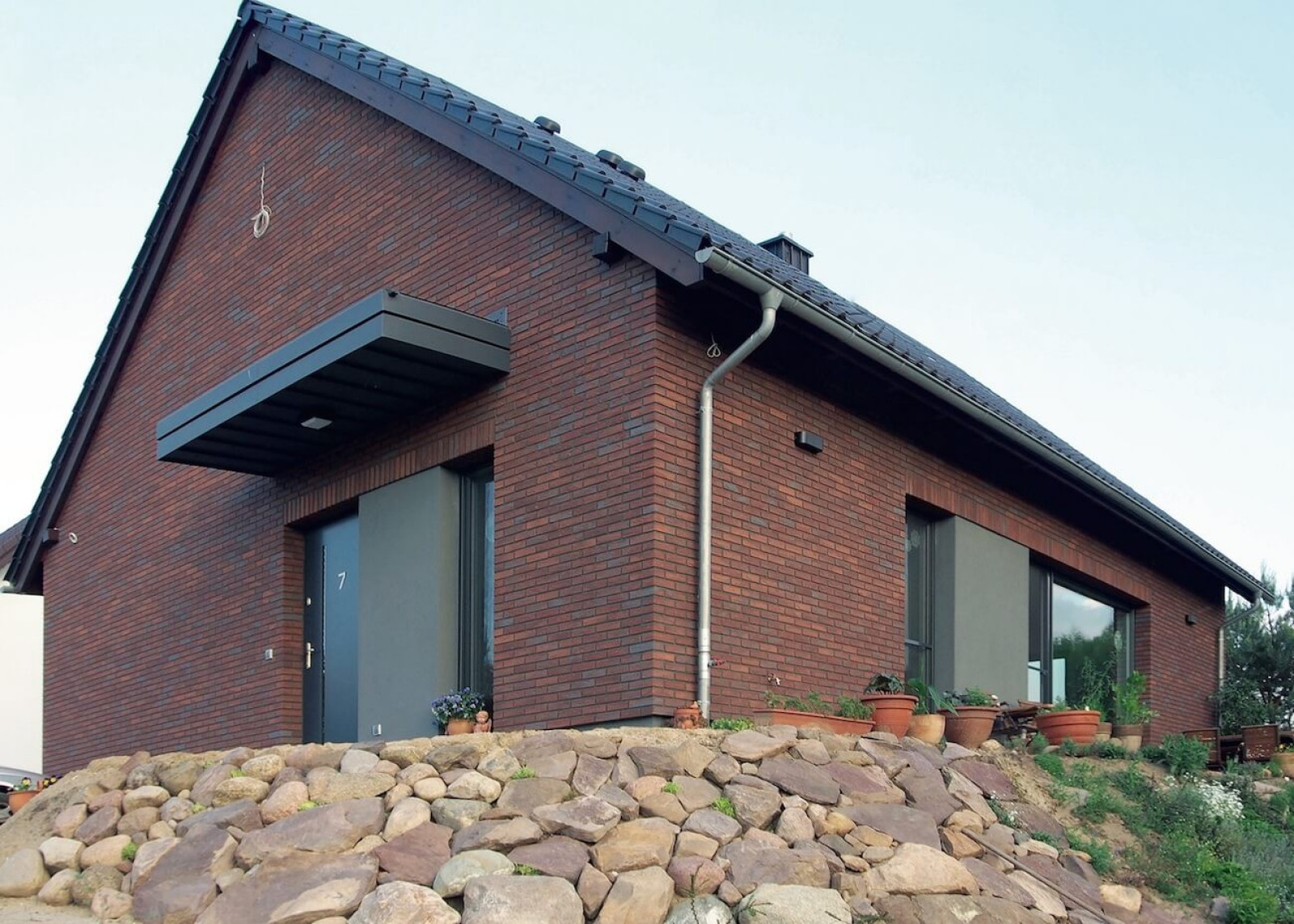

elastyczna cegła dom nowoczesny
Cegła elastyczna dostępna jest w ogromnej liczbie kolorów. Bez trudu można ją dopasować zarówno do tradycyjnej, jak i nowoczesnej bryły domu, fot. ELASTYCZNY KLINKIER / ELASTOLITH

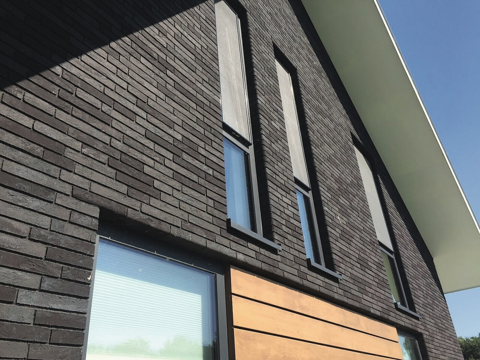

fuga klinkier elastyczny
Wykończenie elewacji klinkierem elastycznym jest dość łatwe. W tym systemie klej jest jednocześnie fugą, fot. ELASTYCZNY KLINKIER / ELASTOLITH
