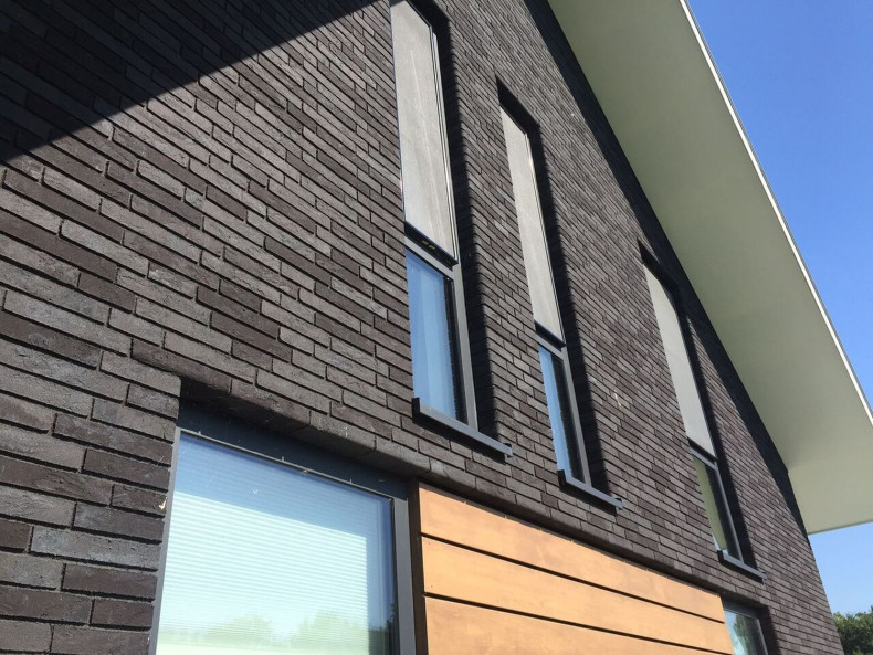

W przypadku przegród trójwarstwowych, mamy do czynienia z elewacjami murowanymi z cegły lub bloczków betonowych, łączonymi z warstwą nośną ściany przy użyciu kotew. Przeważnie powstają z cegieł klinkierowych, które wyglądają efektownie, występują w wielu kolorach, są odporne na uszkodzenia mechaniczne i działanie czynników atmosferycznych (np. mrozu), mają bardzo niską nasiąkliwość (nie wchłaniają wilgoci ani brudu).
Podobne właściwości wykazują cegły silikatowe, czyli wapienno-piaskowe, dostępne w naturalnym białym kolorze lub jako barwione w masie.
Ściankę z bloczków trzeba pokryć warstwą tynku, natomiast z wymienionych wyżej cegieł - wystarczy wyspoinować. Najlepsze pod względem technicznym jest wypełnienie szczelin równo z licem muru. Z powodów estetycznych często wykonuje się jednak fugi lekko zagłębione. Wymaga to szczególnej staranności. Masy do spoinowania są gęste, ale nie można ich rozrzedzać, bo wysychając, skurczą się i dojdzie do powstawania szczelin, umożliwiających penetrację wody.
Wygląd elewacji psują niekiedy pozostawione na niej resztki zaprawy - ewentualne zabrudzenia należy usuwać przed związaniem. Cegły klinkierowe najlepiej murować na specjalną zaprawę do klinkieru, w przeciwnym razie na fasadzie mogą pojawić się wykwity. Ponadto murarz powinien mieszać elementy z kilku palet - pozwoli to zniwelować różnice w ich odcieniu.

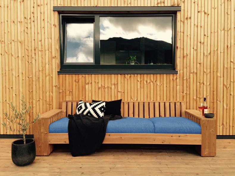

Oblicówka to podstawowe rozwiązanie w przypadku ścian dwuwarstwowych ocieplonych metodą lekką suchą, choć nadaje się na wszystkie przegrody. Niezbędne jest tylko zamocowanie do nich drewnianego lub metalowego rusztu. Można ukryć w nim termoizolację, dlatego ten typ elewacji często stosuje się przy docieplaniu budynków. Deski przytwierdzane są do konstrukcji poziomo lub pionowo, na zakład (przylgę) lub pióro i wpust.
Trwałość elewacji drewnianej w znacznej mierze zależy od rodzaju materiału. Najlepiej sprawdza się drewno egzotyczne, np. cedr, merbau, meranti. Rodzime - sosna, świerk, modrzew, dąb - choć tańsze, jest zdecydowanie mniej odporne na wpływ warunków atmosferycznych. Co 4-5 lat należy je odnowić poprzez usunięcie powłoki zabezpieczającej i pomalowanie od nowa. Służą do tego impregnaty dekoracyjne, lakiery, lakierobejce, farby.
