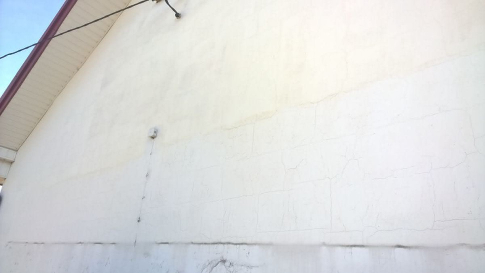

Popękana powierzchnia starego tynku nie jest dobrym podłożem do wykonania ocieplenia
Popękana powierzchnia starego tynku nie jest dobrym podłożem do wykonania ocieplenia. Taki tynk trzeba najpierw skuć. (fot. T. Rybarczyk)

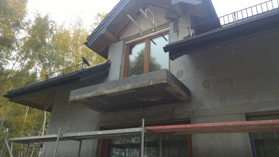

Nieocieplone balkony są mostkami termicznymi
Nieocieplone balkony są mostkami termicznymi, nie wolno pomijać tych elementów podczas termomodernizacji budynku. (fot. T. Rybarczyk)

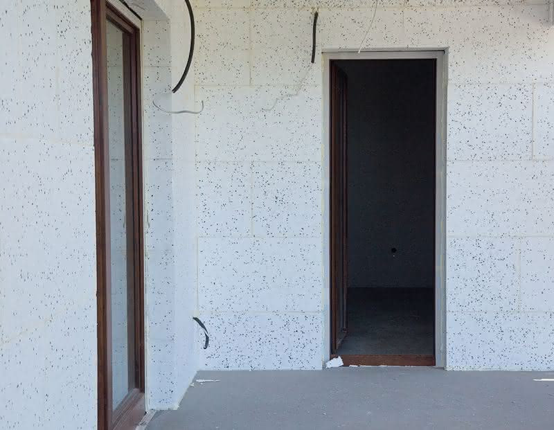

9) Mocowanie płyt bez zachowania systemu mijankowego
Częstym problemem są szczeliny pomiędzy płytami ocieplenia. Miejsca te są mostkami termicznymi. Ich powstawaniu najskuteczniej zapobiega zastosowanie izolacji z dwóch warstw - z wzajemnym przesunięciem styków (system mijankowy) albo użycie płyt z frezowanymi krawędziami. Jednak w tym drugim przypadku płyty muszą być bardzo starannie obrobione, a ściana równa.

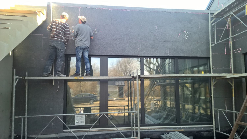

Podczas ocieplania budynku, kluczowe jest dobranie odpowiedniej grubości materiału izolacyjnego oraz fachowość wykonania
Podczas ocieplania budynku, kluczowe jest dobranie odpowiedniej grubości materiału izolacyjnego oraz fachowość wykonania, m.in. przyklejanie płyt na tzw. mijankę (fot. Śnieżka)

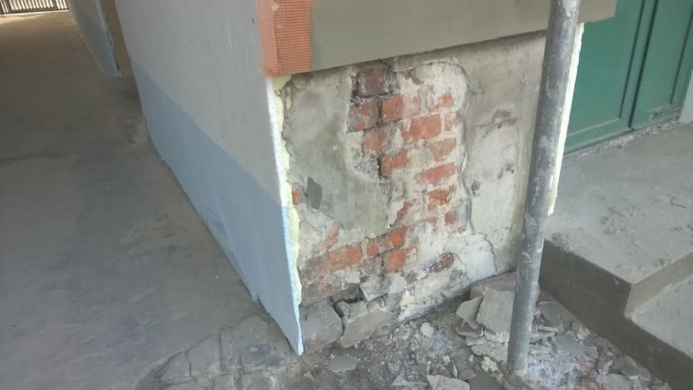

11) Nieprzygotowanie starych ścian do przyklejania ocieplenia
Nieoczyszczenie ścian z luźnych tynków i pyłów skutkuje tym, że warstwa ocieplenia przyklejana jest do tynku, który w każdej chwili może odpaść. To podstawowy błąd, który często jest popełniany.

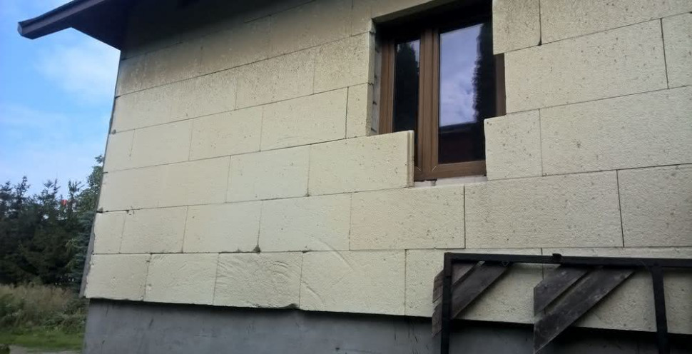

Źle przygotowana powierzchnia ścian i za cienka warstwa styropianu
Źle przygotowana powierzchnia ścian i za cienka warstwa styropianu. (fot. T. Rybarczyk)

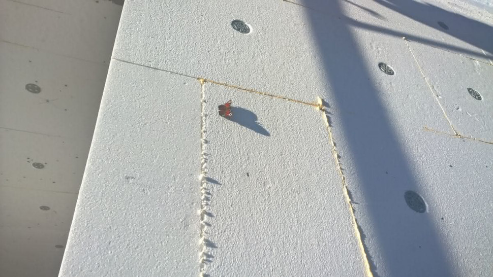

Zostawione ocieplenie ze styropianu bez wykonanej warstwy zbrojącej
Zostawione ocieplenie ze styropianu bez wykonanej warstwy zbrojącej powoduje, że powierzchnia styropianu ulega uszkodzeniu po wpływem działania słońca. (fot. T. Rybarczyk)

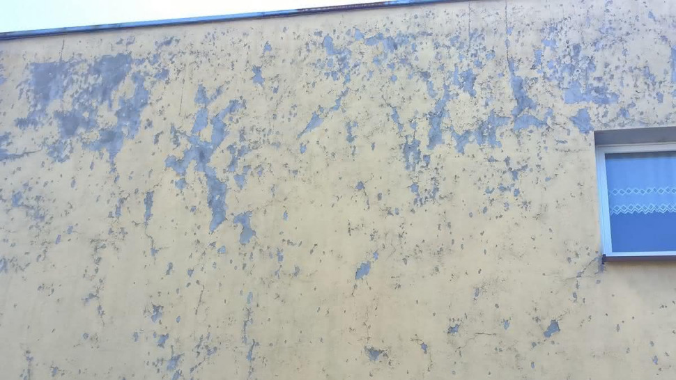

Na ocieplenie z wełny mineralnej należy dobrać tynk o odpowiednio wysokiej paroprzepuszczalności. Tynk akrylowy z dodatkiem żywic będzie niewłaściwy, ponieważ zamknie dyfuzyjność ściany w ostatniej warstwie muru i wilgoć, przenikająca przez ścianę na zewnątrz, napotka barierę. W wyniku tego pod tynkiem może wykraplać się para wodna, co w efekcie doprowadzi do odpadania tynku.
Źle dobrany tynk bardzo szybko popęka i będzie odpadał
Źle dobrany tynk bardzo szybko popęka i będzie odpadał. (fot. T. Rybarczyk)
