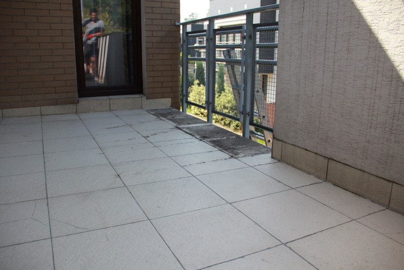

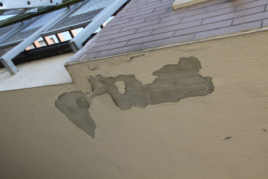

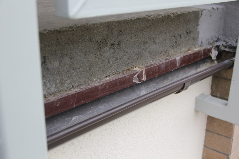

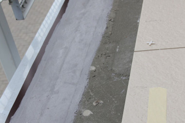

Taras, który fotografowaliśmy, stanowi także zadaszenie wejścia do domu. Okładzina ceramiczna (zdj. 1) nie wyglądała źle - fuga była na miejscu, na płytkach pojawiły się tylko 2 czy 3 pojedyncze pęknięcia. Ale od dołu (zdj. 2) i z boku (zdj. 3) było widać, że izolacja przeciwwilgociowa nie działa.
Okładzina ceramiczna na tarasie przed remontem
Zdj. 1) Okładzina ceramiczna nie wyglądała źle - fuga była na miejscu, na płytkach pojawiły się tylko 2 czy 3 pojedyncze pęknięcia.

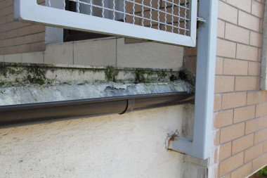

Ale od dołu (zdj. 2 - z lewej) i z boku (zdj. 3 - z prawej) było widać, że izolacja przeciwwilgociowa nie działa.

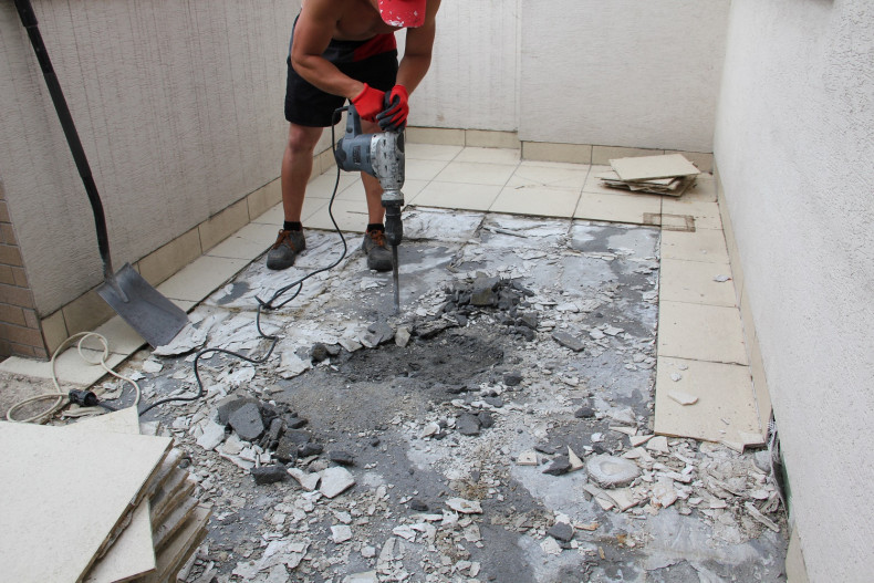

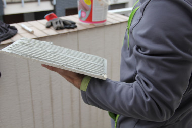

Po opukaniu płytek okazało się, że większość z nich nie jest związana z podłożem. Ich odrywanie, a raczej podnoszenie nie sprawiało problemu (zdj. 4). Większość płytek dała się po prostu zdjąć - prawie żadna nie pękła. Tak po kilku latach wyglądał klej, na który je mocowano (zdj. 5). Jak widać, nie nakładano go (jak się zaleca) pacą zębatą i nie wypełniał całej przestrzeni pod okładziną. Ponieważ w tym przypadku potrzebny był kompleksowy remont, skuto wylewkę (zdj. 6). Do układania nowych warstw można było przystąpić po wyczyszczeniu i zagruntowaniu podłoża.
Zdj. 4) Po opukaniu płytek okazało się, że większość z nich nie jest związana z podłożem. Ich odrywanie, a raczej podnoszenie nie sprawiało problemu. Większość płytek dała się po prostu zdjąć - prawie żadna nie pękła.
Zdj. 5) Tak po kilku latach wyglądał klej, na który je mocowano. Jak widać, nie nakładano go (jak się zaleca) pacą zębatą i nie wypełniał całej przestrzeni pod okładziną.

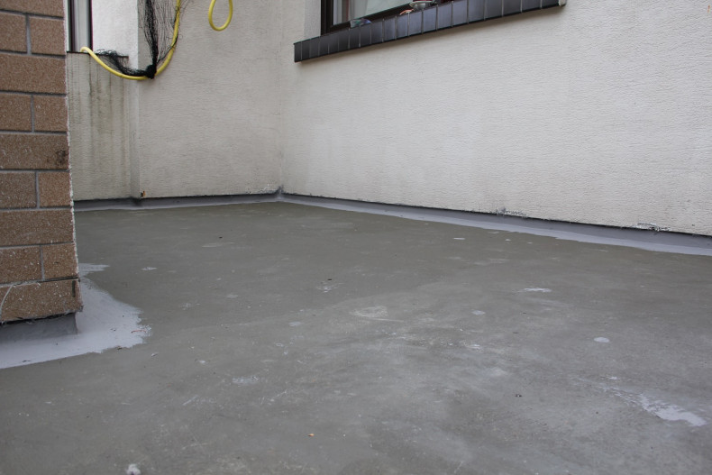

Zdj. 6) Ponieważ w tym przypadku potrzebny był kompleksowy remont, skuto wylewkę. Do układania nowych warstw można było przystąpić po wyczyszczeniu i zagruntowaniu podłoża.

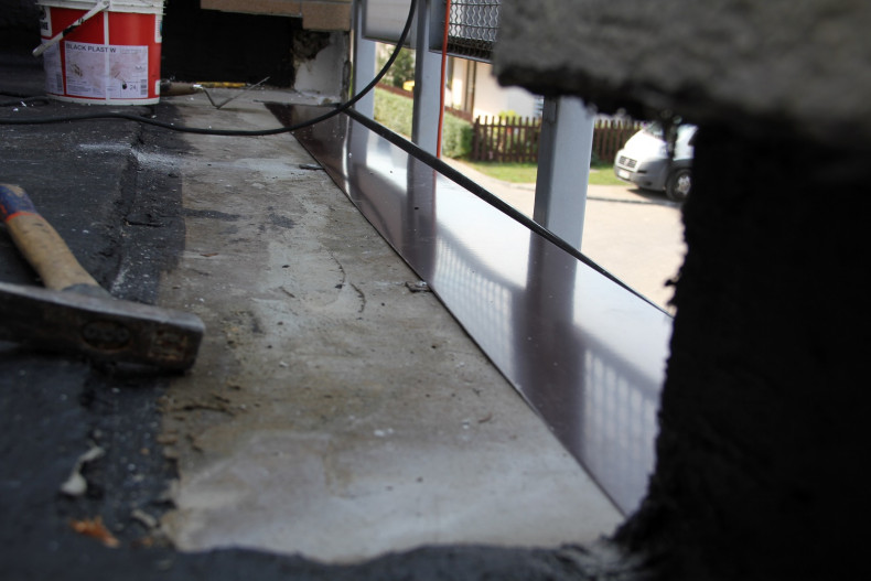

Płyta konstrukcyjna tarasu powinna mieć spadek ok. 2% (2 cm na 1 m). Oczywiście skierowany od ścian budynku na zewnątrz. Jeżeli go nie ma, należy wykonać dodatkową, betonową warstwę spadkową. Wzdłuż zewnętrznej krawędzi płyty warto ukształtować obniżenie, w którym później zostanie zamocowana obróbka blacharska.
W płycie konstrukcyjnej zostawiamy obniżenie, w którym montuje się obróbkę blacharską
W płycie konstrukcyjnej zostawiamy obniżenie, w którym montuje się obróbkę blacharską. Dzięki temu, po pokryciu krawędzi obróbki hydroizolacją, woda będzie swobodnie spływać.

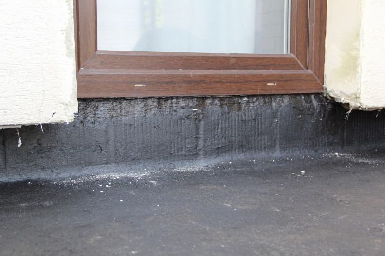

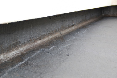

Na płycie wykonuje się pierwszą izolację przeciwwilgociową. Można to zrobić tradycyjnie, z papy układanej dwuwarstwowo, z materiałem poślizgowym (talkiem, folią) pomiędzy warstwami. Do tego celu nadają się wyłącznie papy podkładowe na osnowie z włókien szklanych lub tworzyw, tekturowe szybko tracą szczelność.

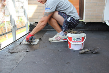

W rozwiązaniach nowocześniejszych używa się układanej na specjalnej siatce izolacji bitumicznej, folii w płynie (koniecznie do stosowania na zewnątrz!) lub - tak jak w przypadku fotografowanego tarasu - hydroizolacji w postaci pasty wzmocnionej włóknem. Podłoże pod nie powinno być dokładnie wyczyszczone. Wszystkie hydroizolacje nakładamy dwuwarstwowo. Folię wałkiem, pędzlem lub szpachelką, pastę i bitum stalową pacą. Izolacja ma być wyprowadzona na ściany.

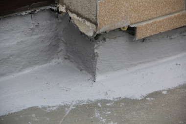

Bardzo ważne jest wykonanie na styku płyty betonowej i ścian fasety, czyli wyoblenia z masy cementowej - dzięki temu materiał izolacyjny dobrze ułoży się na zaokrąglonej powierzchni.
Hydroizolację w postaci pasty nakładamy dwuwarstwowo stalową pacą
Hydroizolację w postaci pasty nakładamy dwuwarstwowo stalową pacą.
Wyoblenie (faseta) na styku tarasu i ściany
Ważny detal - wyoblenie (faseta) na styku tarasu i ściany

Grubość tej izolacji ma wynosić 2 mm. Po wyschnięciu powstaje cienka, elastyczna i nieprzepuszczająca wody powłoka. Narożniki i krawędzie obróbek blacharskich dodatkowo zabezpiecza się specjalnymi taśmami uszczelniającymi. W tym przypadku zastąpiono je wytrzymałą na rozrywanie i pękanie masą z dodatkiem włókien - ale w rogach taśma też została ułożona.
Narożniki wymagają dodatkowego zabezpieczenia taśmą uszczelniającą
Narożniki wymagają dodatkowego zabezpieczenia taśmą uszczelniającą ewentualnie specjalną masą z dodatkiem włókien.
Zabezpieczenie na krawędzi obróbki blacharskiej
Podobne zabezpieczenie stosuje się na krawędzi obróbki blacharskiej - tu widzimy drugą obróbkę, montowaną na warstwie dociskowej.

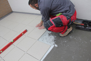

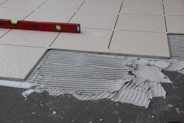

Gdy izolacje wyschną, można przystąpić do klejenia płytek ceramicznych. Używamy do tego celu wyłącznie zaprawy elastycznej, przeznaczonej na zewnątrz - ma ona lepszą przyczepność i kompensuje naprężenia powstające w wyniku zmian temperatury. Powinna mieć określony parametr tzw. odkształcalności, być klasy S2, bo określenia "klej elastyczny" producenci używają dość dowolnie.
Zaprawę nakłada się stalową pacą na podłoże i na płytki. Po rozprowadzeniu przeciąga się ją ząbkowaną krawędzią pacy. Pod okładziną nie powinno być pustych przestrzeni, w których mogłaby gromadzić się woda. Po dociśnięciu płytki, nadmiar wyciśniętej spod niej zaprawy usuwa się szpachelką. Warto w takich miejscach stosować kleje o zwiększonej samorozpływności, bo łatwiej wypełniają przestrzeń pod płytkami.
Zaprawa klejowa nałożona na podłoże
Zaprawę klejową - koniecznie elastyczną - nakłada się na podłoże i przeciąga ząbkowaną krawędzią pacy.
Zaprawę nanosimy na płytki
W taki sam sposób zaprawę nanosimy na płytki.

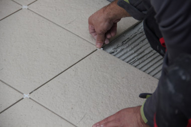

Bardzo ważna jest szerokość spoin, które nie powinny być zbyt wąskie i koniecznie wykonane z elastycznej zaprawy fugowej. Tam, gdzie przebiegają dylatacje, spoiny wypełnia się specjalnym silikonem. Same płytki muszą być mrozoodporne i raczej matowe, aby nie były śliskie w czasie deszczu. Lepsze będą jasne - bo nie nagrzewają się tak mocno, jak ciemne. I raczej małe - te łatwiej się układa i lepiej pracują w tak różnych warunkach atmosferycznych.
Na ścianach wykonuje się cokolik, który nie powinien stykać się z powierzchnią tarasu - w narożniku konieczna jest przerwa dylatacyjna. Do spoinowania można przystąpić po dwóch dniach od klejenia okładzin. Zaprawę umieszczamy w szczelinach między płytkami korzystając z packi lub gumowej szpachelki. Spoiny przyścienne wypełnia się elastyczną masą silikonową.
Płytkę dociska się i lekko porusza nią na boki, żeby klej szczelnie wypełnił przestrzeń pod okładziną.
Fugi nie mogą być zbyt wąskie - odpowiednie będą 4-5-milimetrowe.
Fugi nie mogą być zbyt wąskie - odpowiednie będą 4–5-milimetrowe.
